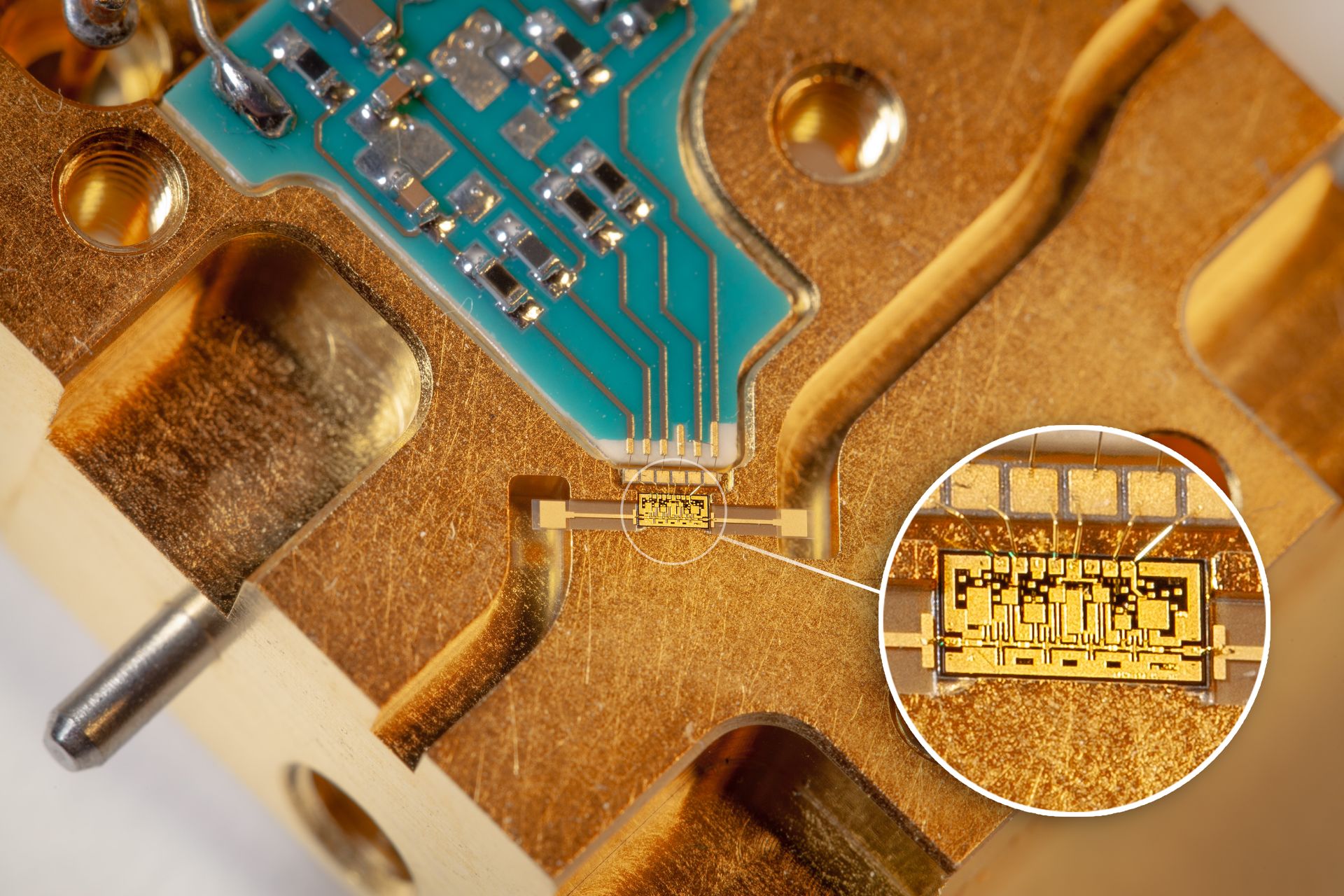

Das Fraunhofer IAF hat insgesamt vier LNAs für drei der vier Kanalgruppen bereitgestellt: ein Modul für den Frequenzbereich um 54 GHz, zwei identische Module für 89 GHz, die für eine größere Gesamtverstärkung in Reihe geschaltet wurden, und ein Modul für den 170-GHz-Bereich. Die Forschenden haben bewährte Technologien auf Basis des Verbindungshalbleiters Indiumgalliumarsenid (InGaAs) weiterentwickelt und auf ihrer Grundlage metamorphe Transistoren mit hoher Elektronenbeweglichkeit (metamorphic high-electron-mobility transistors, mHEMTs) für monolithisch integrierte Mikrowellenschaltungen (monolithic microwave integrated circuits, MMICs) realisiert.
Weltweit führende InGaAs-mHEMT-Technologie für LNA-MMICs
»Bei der Entwicklung von Transistoren und Schaltungen für satellitengestützte Radiometrie-Systeme ist das Fraunhofer IAF weltweit führend. Unsere Module definieren in vielen Leistungsbereichen den aktuellen Stand der Technik«, betont Thome. Dies zeigt sich auch am Beispiel der Module für das AWS-Radiometer: In Tests hat der LNA für den Frequenzbereich um 54 GHz bei einer Verstärkung von 31 bis 28 dB eine Rauschzahl von 1,0 bis 1,2 dB erreicht und verbessert damit deutlich den Stand der Technik. Die anderen AWS-LNAs bewegen sich mit Rauschzahlen von 1,9–2,3 dB bei 23–25 dB Verstärkung (89 GHz) und 3,3–4,1 dB bei 25–30 dB Verstärkung genau im Bereich des aktuellen Stands der Technik (John et al. 2023).
Bei der Entwicklung der Module arbeiteten die Forschenden eng mit dem direkten Auftraggeber ACC Omnisys (AAC Clyde Space) aus Schweden zusammen, der das Radiometersystem für OHB Sweden und die ESA gebaut hat. Bei der Entwicklung und Fertigung der Module konnte das Fraunhofer IAF seine Forschungsinfrastruktur und das Know-how seiner Mitarbeitenden entlang der gesamten Wertschöpfungskette zum Einsatz bringen: Teams aus den Bereichen Mikroelektronik, Epitaxie, Technologie und Feinmechanik haben eng zusammengearbeitet und vom Schaltungsentwurf über Materialwachstum, -bearbeitung und -messung sowie Prozessierung, Vereinzelung, Aufbautechnik bis hin zum Modulbau und der -integration alle wesentlichen Schritte bis zum einsatzbereiten LNA-Module am Fraunhofer IAF durchgeführt. Eine erste Qualifikation der Module für den Einsatz im Weltall fand ebenfalls am Institut statt, bevor die Hardware für die Receiver-Integration übergeben wurde.
