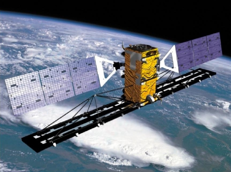

Der kanadische Erdbeobachter Radarsat 2 leidet unter Problemen mit seinem Gyroskopsystem, das er zur Ermittlung seiner Lage im Raum benötigt. Ein zwischenzeitlich eingespieltes Softwareupdate ermöglichte dem standhaften Satelliten Ende 2018 die Wiederaufnahme des Beobachtungsbetriebs.
Ein Beitrag von Axel Nantes; Quelle: CSA, Maxar, MDA, TAS.
Radarsat 2 kreist seit dem 14. Dezember 2007 um die Erde. Der von der Kanadischen Weltraumagentur (Canadian Space Agency, CSA) benutzte Satellit hat seine Auslegungsbetriebsdauer von 7,25 Jahren bereits deutlich übertroffen. Trotzdem hofft die CSA, den Satelliten, welcher eine Startmasse von rund 2.320 Kilogramm aufwies, noch über einen gewissen Zeitraum hinweg einsetzen zu können.
Am 15. Dezember 2018 hatte sich der auf dem Bus Prima von Thales Alenia Space basierende und unter Ägide des Hauptauftragnehmers MacDonald Dettwiler and Associates (MDA – mittlerweile zu Maxar gehörend) im David Florida Laboratory der CSA in Shirleys Bay westlich von Ottawa integrierte Satellit selbstständig in einen sogenannten Sicherheitsmodus (safemode) versetzt. Ein zur Bestimmung der Lage im Raum verwendetes Gyroskopsystem hatte nicht so erwartet wie funktioniert, woraufhin der Bordcomputer angemessene und vorprogrammierte Notfallmaßnahmen einleitete, die mit dem Übergang in den Sicherheitsmodus mit einem Zustand eingeschränkter Aktivität und definiertem Kommunikationsverhalten endeten.
Im Verlauf der anschließenden Überprüfungen stellte sich heraus, dass das konkret betroffene Gyroskop voraussichtlich nicht mehr in der Lage sein wird, noch einmal zuverlässig verwendbare Daten zu liefern. Da es an Bord von Radarsat 2 aber auch andere Sensoren zur Ermittlung der Lage des Satelliten im Raum gibt, konnte der Beobachtungsbetrieb am 20. Dezember 2018 wieder aufgenommen werden.
Radarsat 2 war mit einer Software nachgerüstet worden, die es dem Satelliten auch ohne einwandfrei funktionierendes Gyroskopsystem erlaubt, einen sinnvollen Beobachtungsbetrieb zu absolvieren. Dabei benutzt der Bordcomputer des Satelliten Daten von den Sonnen- und Sternensensoren und den Magnetometern an Bord. Jetzt werden insbesondere die Daten der Sternensensoren verwendet, um die Verschlechterung der Daten vom Gyroskopsystem zu kompensieren.
Radarsat 2 ist katalogisiert mit der NORAD-Nr. 32.382 und als COSPAR-Objekt 2007-061A. Das mit einem im C-Band bei einer Frequenz von 5,405 GHz arbeitenden Radar mit synthetischer Apertur ausgerüstete Raumfahrzeug bewegt sich auf einer annähernd kreisförmigen, 98,6 Grad gegen den Erdäquator geneigten Bahn in einer Höhe um rund 799 Kilometern um die Erde.
