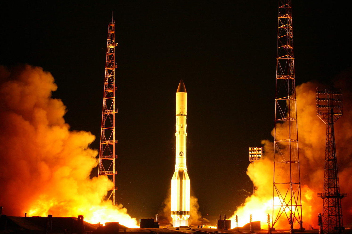

Der zweite Flug einer Proton-M im Jahr 2014 und dem 395. einer Proton insgesamt begann um 00:08 Uhr MEZ am 16. März 2014 mit der Zündung der sechs mit flüssigem unsymmetrischen Dimetyhlhydrazin (UDMH) und Stickstofftetroxid (N2O4) betriebenen Haupttriebwerke der ersten Stufe auf der Rampe der Startanlage Startplatz 81/24. Rund zwei Sekunden nach der Zündung hob die von Chrunitschew in Russland gebaute Proton-M mit den beiden unter der Nutzlastverkleidung unmittelbar aufeinander gesetzten Express-AT 1 und 2 ab.

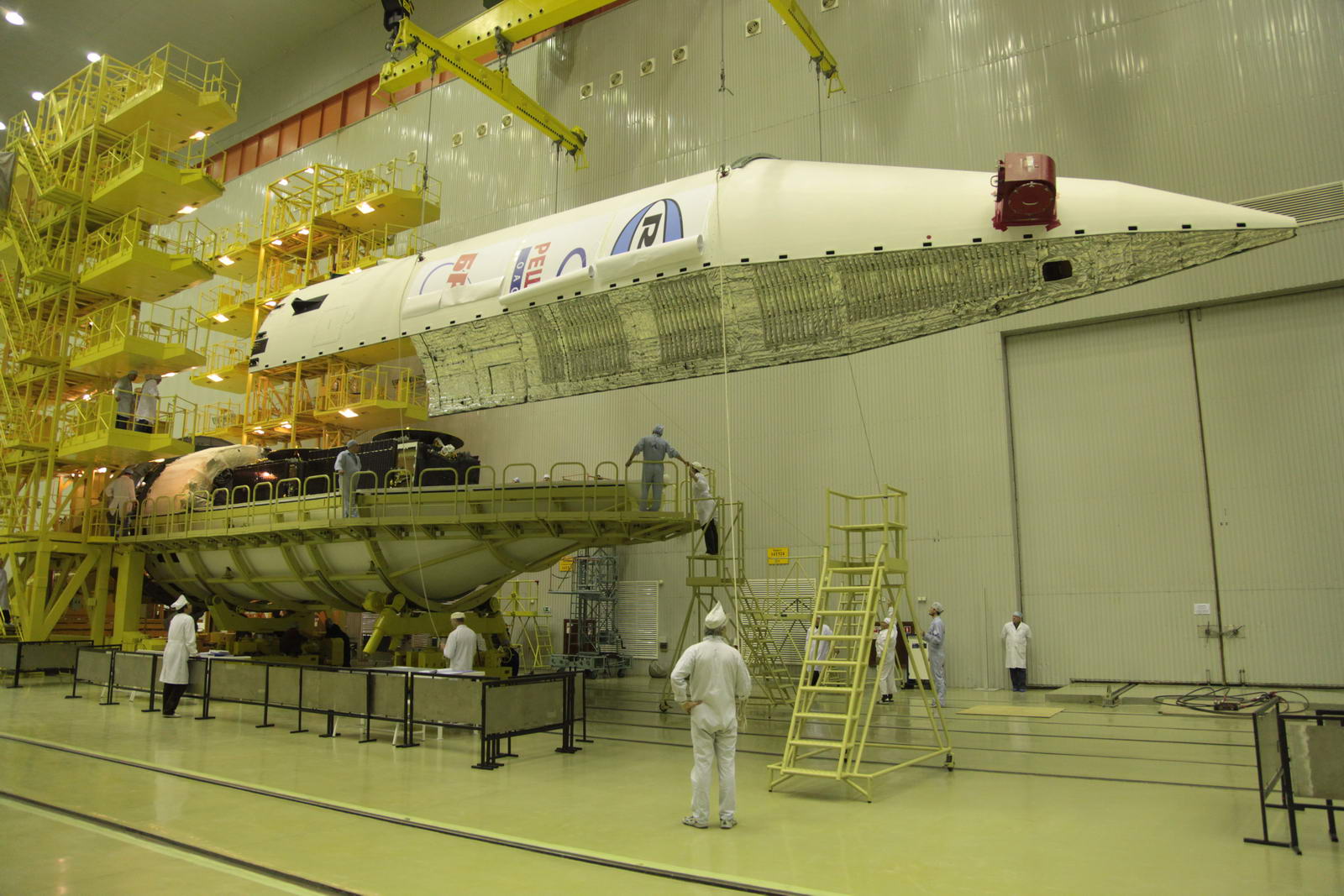

Die drei Stufen der Proton-M brachten die aus der Oberstufe Breeze-M und den beiden Kommunikationssatelliten als Nutzlast bestehende Orbitaleinheit auf eine Bahn, die durch eine erste Zündung der auch von Chrunitschew konstruierten und ebenfalls mit UDMH und N2O4 arbeitenden Breeze-M-Oberstufe in einen Parkorbit rund 181 Kilometer über der Erde verwandelt wurde.
In der Folge sorgten weitere Brennphasen der Oberstufe für zusätzlichen Vortrieb und weitere Bahnanhebungen, und wechselten mit langen Freiflugphasen. Nach Abschluss der vierten Brennphase der Oberstufe wurde Express-AT 1 gegen 09:10 Uhr MEZ neun Stunden und zwei Minuten nach dem Start ausgesetzt. Eine weitere Freiflugphase folgte, und schließlich konnte Express-AT 2 gegen 9:28 Uhr MEZ neun Stunden und 20 Minuten nach dem Start ausgesetzt werden. Nach Angaben des Herstellers der beiden Satelliten haben sie ihre Solarzellenausleger und Antennen nach dem Aussetzen entfaltet und funktionieren auf den erreichten annähernd geosynchronen Bahnen wie geplant.
