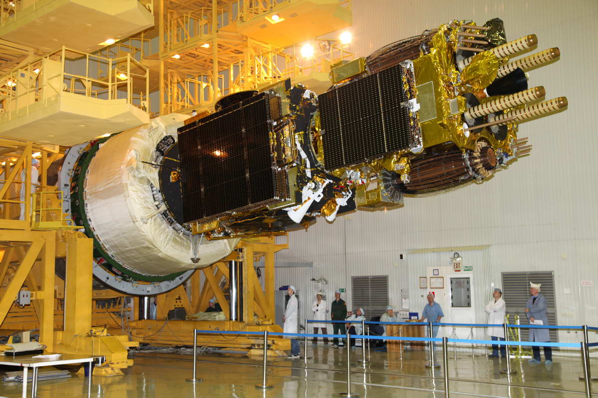

Die beiden Satelliten, die vom russischen Satellitenhersteller Reschetnjow Informational Satellite Systems gebaut werden, möchte man nach Angaben ihres Erzeugers vom 4. Juli 2013 Anfang 2014 gemeinsam auf einer Trägerrakete in den Weltraum transportieren lassen.
Ein Beitrag von Thomas Weyrauch. Quelle: Reschentnjow, Roskosmos, Russian Space Web.
(Bild: Roskosmos)
Ob es zu einem Start der Satelliten im ersten Quartal 2014 kommt, ist zum gegenwärtigen Zeitpunkt nicht sicher. Starts von Russlands einziger Trägerrakete, die für Doppelstarts großer Satelliten geeignet ist, der Proton, wurden nach einem Fehlstart am 2. Juli 2013 ausgesetzt. Die Unterbringung unter der Nutzlastverkleidung der Rakete jedenfalls wird der beim Proton-Flug mit Lutsch 5A und Amos 5 folgen: Der kleinere Lutsch 5V wird zu oberst sitzen, direkt auf der Raketenoberstufe und mit entsprechender struktureller Standfestigkeit ausgestattet der größere KazSat 3.
