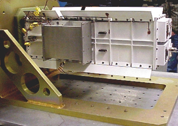

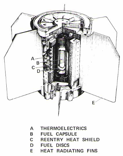

Seit den 1970er Jahren verwendet die US-amerikanische Luft- und Raumfahrtorganisation (NASA) das Plutonium-Isotop Pu 238 mit einer Halbwertszeit von rund 87,7 Jahren in Radioisotopengeneratoren (Radioisotope Thermoelectric Generator, RTG) an Bord von Raumsonden und Landern zur Erzeugung von Wärme. Die von Pu 238 abgestrahlte Wärme aus dem spontanen Zerfall von Plutoniumkernen sorgt für den nötigen hohen Temperaturunterschied, mit dem Thermoelemente schließlich Strom erzeugen können.
Die beiden ersten US-amerikanischen Marslander beispielsweise, Viking 1 und Viking 2, nutzten je zwei RTGs zur Stromversorgung. Jeweils vier RTGs vom Typ SNAP-19 ermöglichten Pioneer 10 und Pioneer 11 die ersten Forschungsflüge in das äußere Sonnensystem. Die beiden Voyager-Sonden, die unser Sonnensystem gerade verlassen, können dank je drei MHW-RTGs an Bord noch heute Daten aus größter Entfernung zur Erde senden (MHW steht für Multihundred-Watt – mit vielen hundert Watt).
Galileo flog mit zwei GPHS-RTGs zum Jupiter und Cassini meldet sich noch heute regelmäßig aus einer Umlaufbahn um Saturn dank Strom aus drei GPHS-RTGs (GPHS steht für General Purpose Heat Source – Wärmequelle für universelle Nutzung). NASAs jüngstes außerhalb der Erde im Einsatz befindliches RTG-System ist die auch als MMRTG für Multi-Mission Radioisotope Thermoelectric Generator bezeichnete Anlage, die dem kleinwagengroßen Marsrover Curiosity gerade den Beginn ausgedehnter Exkursionsfahrten ermöglichte.

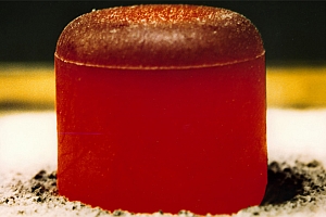

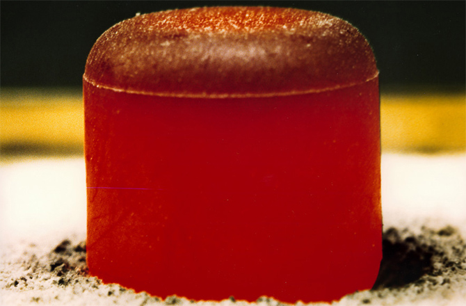

Das Energieministerium der Vereinigten Staaten (United States Department of Energy, DOE) und die NASA bemühen sich angesichts der zur Neige gegangenen Vorräte von Pu 238 für Raumfahrtanwendungen um die Wiedereinrichtung einer US-amerikanischen Herstellung des Materials. Jetzt vorliegende Ergebnisse von Tests mit kleinsten Mengen Ausgangsmaterial sollen vielversprechend sein.
Nach Angaben von Jim Green, dem Leiter der Sparte Planetenwissenschaft der NASA, habe das DOE durch die rund einen Monat dauernden Bestrahlung des Ausgangsmaterials Neptunium in einem Reaktor des Oak Ridge National Laboratory (ORNL) in Tennessee erfolgreich Plutonium erzeugen können, was einen entscheidenden Schritt darstelle. Die Bestrahlung erfolgte in einem Reaktor namens High Flux Isotope Reactor (HFIR), der einen hohen Neutronenfluss bereitstellt.
Laut Green erwarte man bei der NASA im Verlauf des Jahres 2013 Berichte des DOE hinsichtlich einer konkreten Produktionsplanung, die die künftige Bereitstellung von jeweils rund 1,5 Kilogramm neu generierten Plutoniums pro Jahr vorsehe.
Eine Nutzung lange gelagerten alten Materials soll die Mischung mit neu erzeugtem Pu 238 ermöglichen. Bei einer Mischung aus einem Teil neuen Materials mit zwei Teilen alten Materials ergebe sich, so Green, eine für die vorgesehenen Anwendungen ausreichende Energiedichte.
