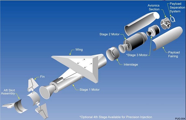

Beschrieben wird die aktuelle Version Pegasus XL
(Bild: OSC)

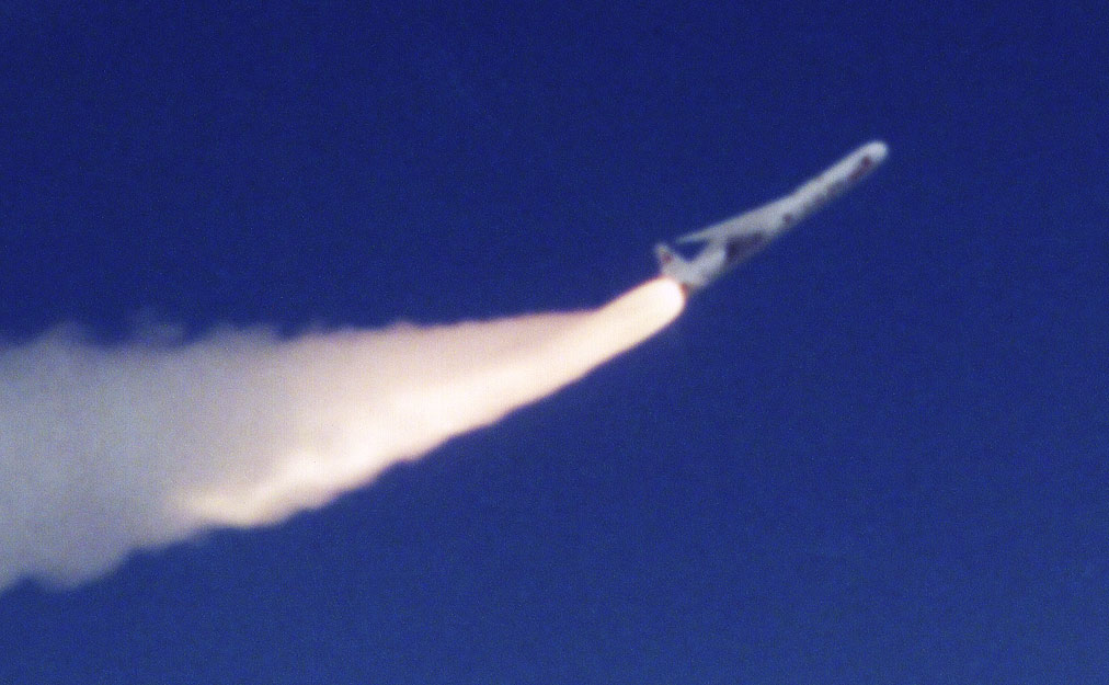

Die Pegasus wird unterhalb eines Trägerflugzeuges (Lockheed L-1011) auf Abwurfposition gebracht. Wo diese sich befindet, hängt vom gewünschten Orbit ab. Nachdem die Rakete abgeworfen wurde, befindet sich diese für fünf Sekunden im freien Fall. Danach zündet die erste Stufe, ein Feststoffmotor vom Typ „Orion 50S XL“. In der ersten Flugphase gleicht die Pegasus mehr einem raketenbetriebenen Flugzeug als einer richtigen Rakete. Die Lageregelung wird dabei von den aerodynamischen Steuerflächen übernommen.
(Bild: OSC)
Nachdem Stufe eins nach ca. 70 Sekunden ausgebrannt ist, wird diese abgesprengt und fliegt die Rakete für ca. 20 Sekunden ballistisch. Danach zündet die zweite Triebwerkseinheit, ebenfalls ein Feststoffmotor (Typ: Orion 50 XL). Im Verlauf dieser Brennphase wird auch die Nutzlastverkleidung abgeworfen. Dazu werden pyrotechnisch die beiden Halbschalen getrennt und mit kleinen Gasdüsen auseinandergestoßen.
Ca. 170 Sekunden nach dem Start ist auch die zweite Stufe ausgebrannt. Jedoch wird diese nicht abgetrennt, sondern bleibt vorerst mit der restlichen Konfiguration verbunden. Diese fliegt nun für einige Zeit eine ballistische Bahn. Erst wenn die gewünschte Orbithöhe erreicht ist, wird die zweite Stufe separiert und der dritte Feststoffmotor (Orion 38) zündet. Nach 70 Sekunden schließlich ist auch dieser ausgebrannt.
Oberhalb der drei Raketenmotoren befindet sich die Avionik-Sektion. Hier befinden sich der Flugcomputer und andere Steuereinheiten. Darüber schließlich ist das Payload Interface System platziert, welches die Aufgabe hat, Daten der Nutzlast zu übermitteln und diese schließlich abzutrennen.
