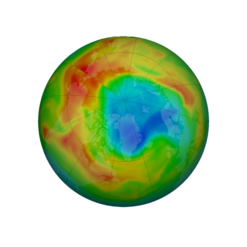

Nach diesen beiden Ereignissen beobachteten Klimaforschende Wetteranomalien über der gesamten Nordhalbkugel. In Mittel- und Nordeuropa, Russland und vor allem in Sibirien war es in jenen Frühjahren außerordentlich warm und trocken. In polaren Gebieten hingegen herrschten nasse Bedingungen vor. Diese Wetteranomalien waren 2020 besonders ausgeprägt. Auch in der Schweiz war es in jenem Frühjahr besonders warm und trocken.
![](https://www.raumfahrer.net/wp-content/uploads/2021/01/OzonausduennungNASAOzoneWatch26.jpg)
Ob zwischen der Ozonzerstörung in der Stratosphäre und den beobachteten Wetteranomalien ein ursächlicher Zusammenhang besteht, ist in der Klimaforschung umstritten. Eine Rolle spielt zudem der Polarwirbel in der Stratosphäre, der sich im Winter bildet und im Frühling zerfällt. Wissenschaftler*innen, die das Phänomen bisher untersuchten, kamen zu widersprüchlichen Resultaten und unterschiedlichen Schlüssen.

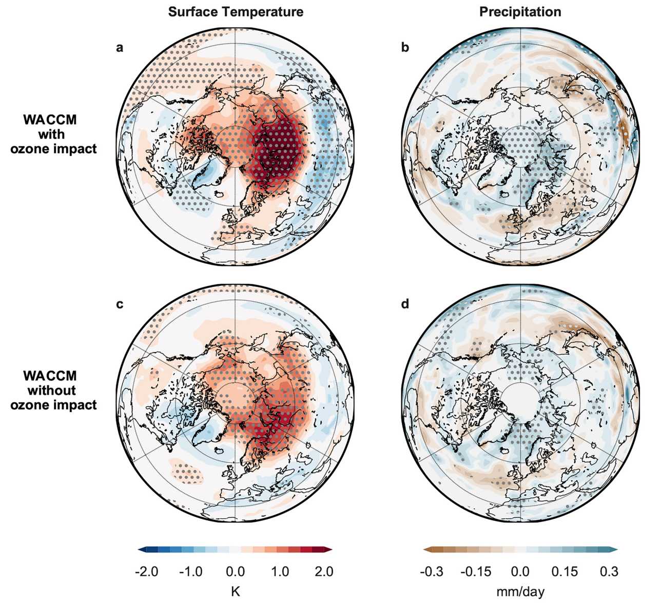

Um einen möglichen ursächlichen Zusammenhang aufzudecken, simulierten die Forschenden das Phänomen, indem sie den Ozonabbau in zwei unterschiedlichen Klimamodellen integrierten. Die meisten Klimamodelle berücksichtigen nur physikalische Faktoren, nicht aber Variationen des Ozongehalts der Stratosphäre, unter anderem deshalb, weil dies viel mehr Rechenkapazität benötigen würde.
Die neuen Berechnungen machen aber deutlich: Die Ursache für die in den Jahren 2011 und 2020 beobachteten Wetteranomalien auf der Nordhalbkugel ist mehrheitlich die Ozonzerstörung über der Arktis. Die Simulationen, die die Forschenden mit den beiden Modellen durchführten, deckten sich weitgehend mit den Beobachtungsdaten aus den beiden Jahren sowie acht weiteren solchen Ereignissen, die zu Vergleichszwecken herangezogen wurden. War in den Modellen die Ozonzerstörung jedoch «ausgeschaltet», ließen sich die Beobachtungen nicht reproduzieren.
![](https://www.raumfahrer.net/wp-content/uploads/2021/01/SimulationenmitOzonAbbauFriedelMetalNature202226.jpg)
«Aus wissenschaftlicher Sicht hat uns am meisten überrascht, dass die Modelle, die wir für die Simulationen verwendet haben, grundverschieden sind, aber ein ähnliches Resultat ergaben», sagt Mitautor Gabriel Chiodo, SNF Ambizione Fellow am Institut für Atmosphäre und Klima.
