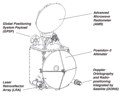

Instrumente
OSTM/JASON-2 trägt verbesserte Versionen der fünf Instrumente von JASON-1. Vor allem Küstenregionen können damit besser vermessen werden als bisher. Neben den fünf primären Instrumenten sind noch drei sekundäre mit an Bord:
- Poseidon-3-Radar-Altimeter (CNES)
Das französische Radar bestimmt über Laufzeitmessung seiner Signale den Abstand zwischen Satellit und Ozeanoberfläche. - Advanced Microwave Radiometer AMR (NASA)
Das Instrument misst auf drei Wellenlängen die Mikrowellenstrahlung der Meeresoberfläche. Aus den Daten kann der Wasserdampfgehalt der Atmosphäre bestimmt werden. Diese Atmosphärendaten werden benötigt, um die Laufzeitmessungen des Radar-Altimeters zu verbessern. - Doppler Orbitography and Radio-positioning Integrated by Satellite DORIS (CNES)
Dieses Instrument empfängt zwei Signale von 60 Bodenstationen weltweit. Aus der Bestimmung des Dopplereffekts der aufgefassten Signale kann der Satellit seine aktuelle Orbitposition und -geschwindigkeit auf wenige Zentimeter bestimmen.
- Global Positioning System Payload GPSP (NASA)
Parallel zu den Positionsdaten von DORIS werden mittels GPS genaue Positionsdaten bestimmt. - Laser Retroreflector Array LRA (NASA)
Der Laserreflektor wird genutzt, um den Satelliten mit einem Laser von der Erde aus anzupeilen. 40 Stationen stehen zur Verfügung. Diese Daten dienen der regelmäßigen Positionsbestimmung von der Erde aus. - Environment Characterization and Modelisation-2 Carmen-2 (CNES)
Die Strahlungsumgebung und -wirkung des Orbits auf neue Bauteile des Satelliten werden vermessen. - Time Transfer by Laser Link T2L2 (CNES)
Mittels Laser sollen verschiedene Uhren auf der Erdoberfläche hochgenau synchronisiert werden. - Light Particle Telescope LPT (Japan)
Vermessung der Strahlungsumgebung des Satelliten.
