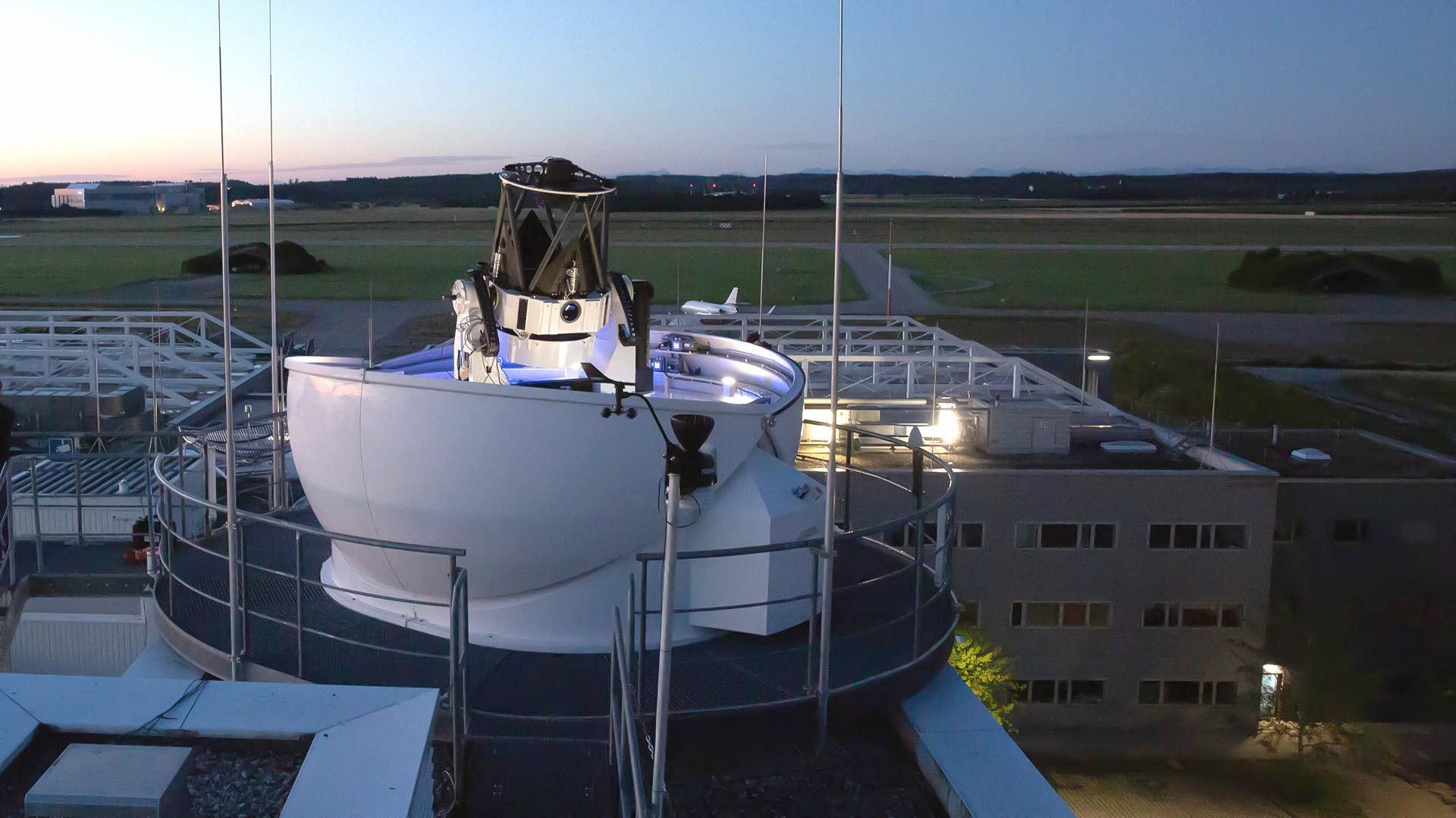

Das erste OSIRIS4CubeSat-Terminal startete am 24. Januar 2021 an Bord des Satelliten CubeL ins Weltall. In der Mission PIXL-1 konnten Bilder, die vom Kamerasystem auf CubeL aufgenommen wurden, über den Laserstrahl von OSIRIS4CubeSat zur Optischen Bodenstation Oberpfaffenhofen gesendet werden. Sowohl der Satellit als auch das Laserterminal wurden seitdem umfangreichen Tests unterzogen. Nun konnten die Tests mit einer Ende-zu- Ende-Demonstration erfolgreich abgeschlossen werden. Die Zuverlässigkeit und die fehlerfreie Funktion von OSIRIS4CubeSat im All wurden bestätigt.

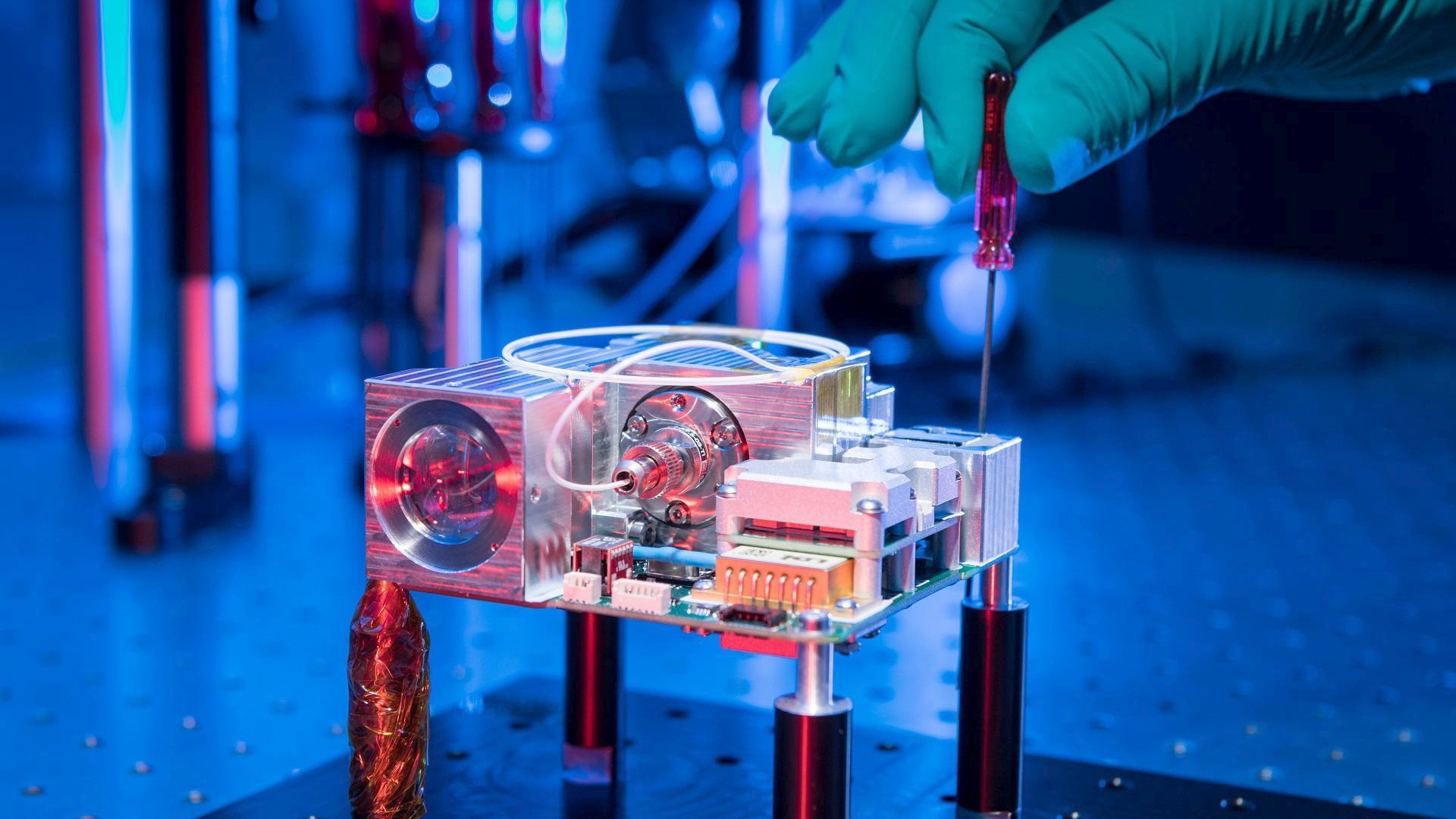

Kleinstsatelliten, sogenannte CubeSats, haben eine standardisierte Würfelform von zehn Zentimeter Kantenlänge und lassen sich beliebig erweitern. Das im Projekt OSIRIS4CubeSat gemeinsam mit TESAT entwickelte Laserkommunikationsterminal entspricht diesem Standard. Durch das patentierte Design, in dem erstmals eine elektronische Leiterplatte als mechanische Basis für die optischen Elemente genutzt wurde, konnte der hohe Grad an Kompaktheit erreicht werden.

Bei der Übertragung der Bilddaten per Laser zur Erde kamen im DLR entwickelte Kodierungsverfahren zum Schutz der Daten zum Einsatz. Denn für eine verlustfreie und stabile Übertragung vom Satelliten zur Erde müssen die Daten vor den Störungen durch die atmosphärischen Effekte geschützt werden. Dafür werden sie auf dem Satelliten kodiert, bevor sie mit dem Laserlink zur Bodenstation gesendet werden. Dort werden sie nach dem Empfang wieder dekodiert und anschließend prozessiert. Die Kommandierung, sowie die Wartung und Pflege des Satelliten wurde vom Deutschen Raumfahrtkontrollzentrum (GSOC) verantwortet. CubeL ist damit der erste CubeSat, der erfolgreich in das bestehende Bodensegment des GSOC integriert werden konnte.
