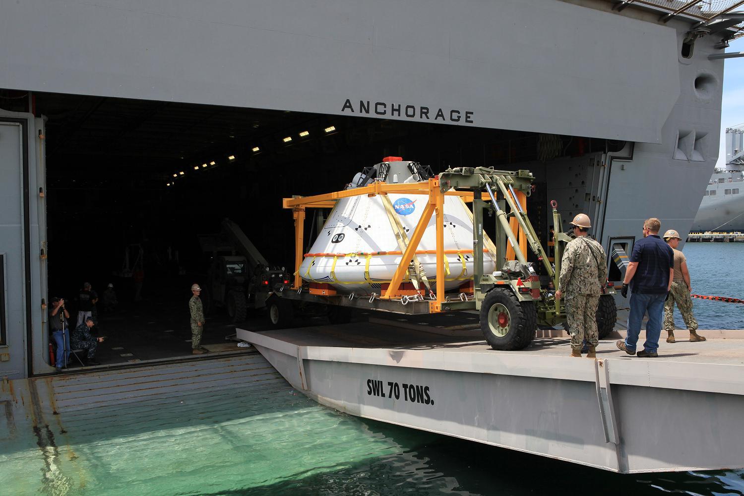

(Bild: USN / Gary Keen)

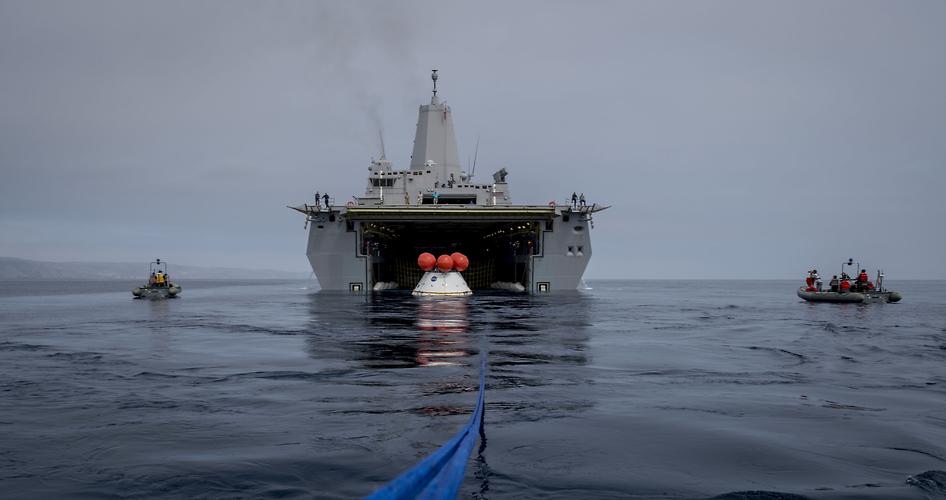

Für den Test wurde zuerst ein Testartikel der Orion-Kapsel auf der USS Anchorage, ein Schiff der US-Navy, verstaut. Auf offener See, vor der Küste von San Diego, wurde dann nach einer Stelle gesucht, die für den Test geeignete Bedingungen aufweist. Der Testartikel, die obere Verkleidung der Kapsel und die Fallschirme wurden daraufhin zu Wasser gelassen und die Bergung dieser Komponenten durchgeführt. Dabei zogen zwei Schlauchboote den Testartikel in ein mit Wasser gefülltes Deck der USS Anchorage. Danach wurde die Kapsel mit einer speziellen Halterung fixiert, bevor man das Wasser herausließ. Die Verkleidung und die Fallschirme wurden zu den Seiten des Schiffes transportiert, von wo aus sie mit einem Kran auf das Oberdeck gehoben wurden.
Bei URT-2 wurde neue Ausrüstung, wie z.B. ein Airbag-System für die Halterung des Testartikels und ein druckverteilender Ring um den Testartikel herum, getestet. Ihr Leistung wird untersucht, um die jeweils besten Lösungen zu finden. Bei URT-3 im September 2014 sollen diese dann zum Einsatz kommen, um zu bestimmen, wo deren Grenzen liegen und wie gut sie für die Bergung bei EFT-1 geeignet sind. URT-2 verlief anders als URT-1 im Februar, bei dem widrige Bedingungen dazu geführt hatten, dass man nicht alle Ziele erfüllen konnte, erfolgreich. Gemeinsames Ziel aller Bergungstests ist es, die NASA in die Lage zu versetzen, die Orion-Kapsel unter allen Bedingungen sicher bergen zu können. Damit das gelingen kann, muss das Bergungsteam verstehen, was bei verschiedenen Bedingungen zu tun ist.
