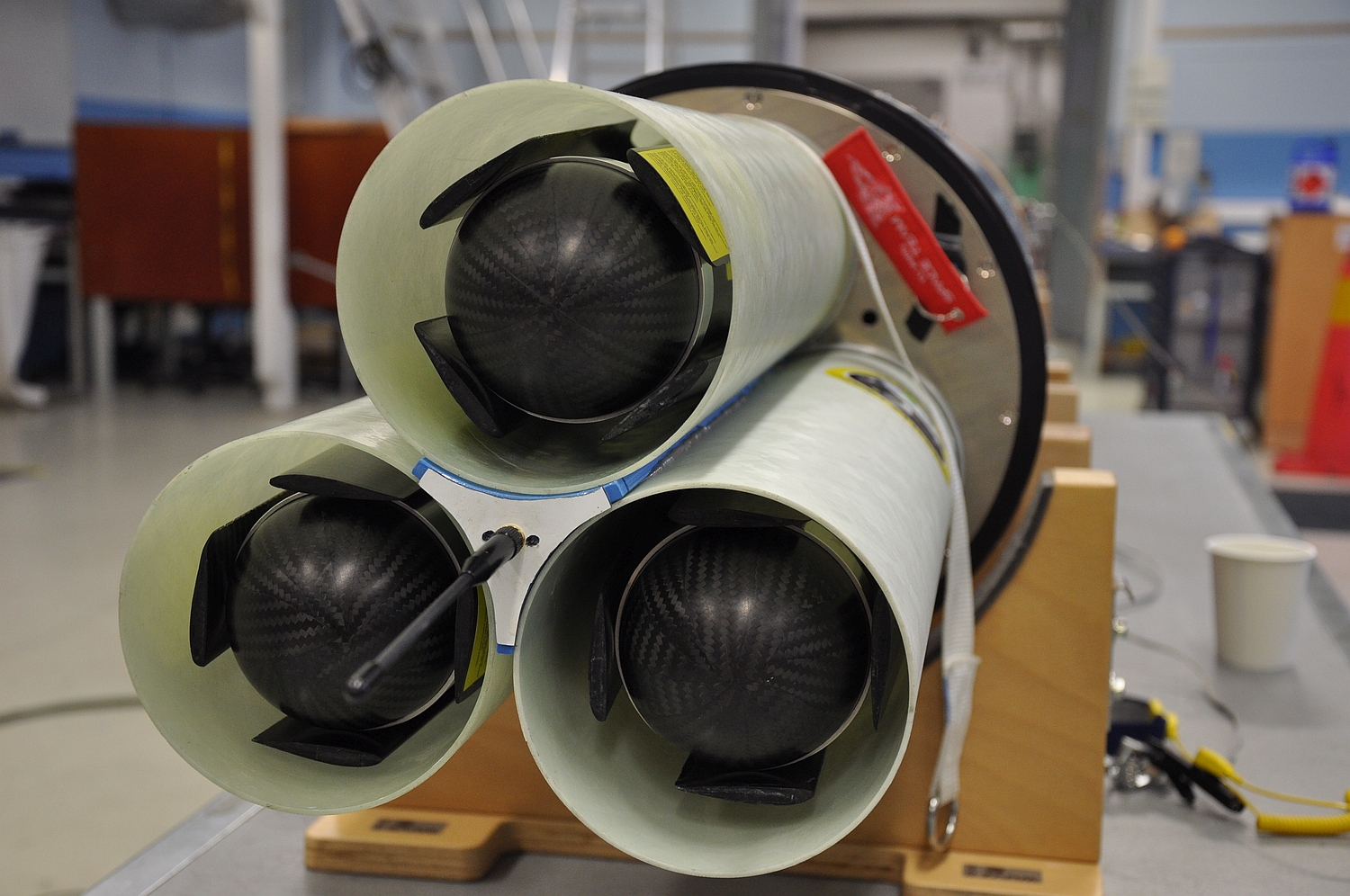

Die Grundidee für das neuartige Messgerät erinnert an Ahornsamen, die durch ihre langen Flügel ganz langsam und sanft zu Boden sinken. Auch die drei röhrenförmigen Sonden des Daedalus-Projekts sind mit Flügeln ausgestattet, die ihren Fall bremsen.

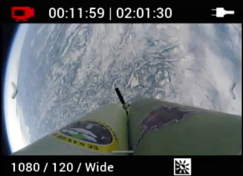

„Nach dem Auswerten der Daten können wir nun sagen, dass unser Experiment plangemäß verlaufen ist“, berichtet Christoph Fröhlich, Präsident des Space Teams. 130 Sekunden lang stieg die Rakete auf, dann wurden die drei Sonden in einer Höhe von 75 km plangemäß ausgeworfen.

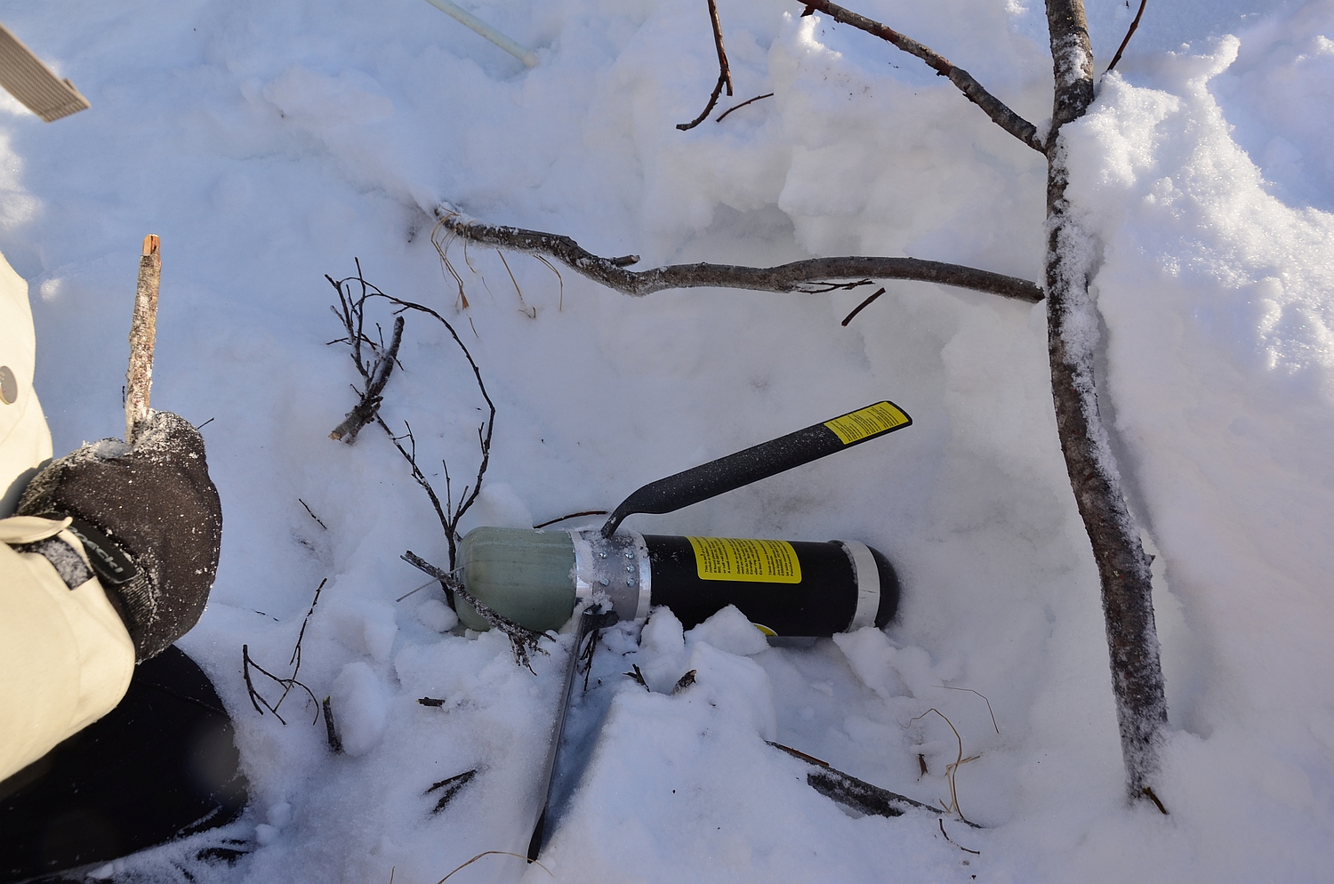

Im freien Fall wurden sie auf 800 Meter pro Sekunde beschleunigt, bevor sie nach dem Wiedereintritt in die Atmosphäre abgebremst wurden. Bei der Landung hatten sie noch eine Geschwindigkeit von etwa 25 m/s. Mit Hilfe von Satellitenkommunikationsmodulen meldeten die Sonden dann ihren Aufenthaltsort, per Hubschrauber konnten alle drei schließlich geborgen werden – etwa 33 km von der Startrampe entfernt.
(Bild: Stefan Krämer, SSC-Swedish Space Corporation)
„Bis auf einige Flügel, die vermutlich durch Kontakt mit Bäumen bei der Landung abgebrochen sind, blieben die Sonden unversehrt“, sagt Christoph Fröhlich. Entscheidend für das Team war die Frage, ob der Ahornsamen-artige Bremsmechanismus korrekt funktioniert hat. „Wir konnten nun die Sensordaten auswerten, dazu gehören die Sinkgeschwindigkeiten und die Drehgeschwindigkeit der Sonden. Sie zeigen, dass die Sonden wie geplant in einer stabilen Rotation abgebremst wurden. Sie sind also nicht bloß wie ein Stein nach unten gefallen, und es kam auch nicht zu unkontrolliertem Trudeln.“
