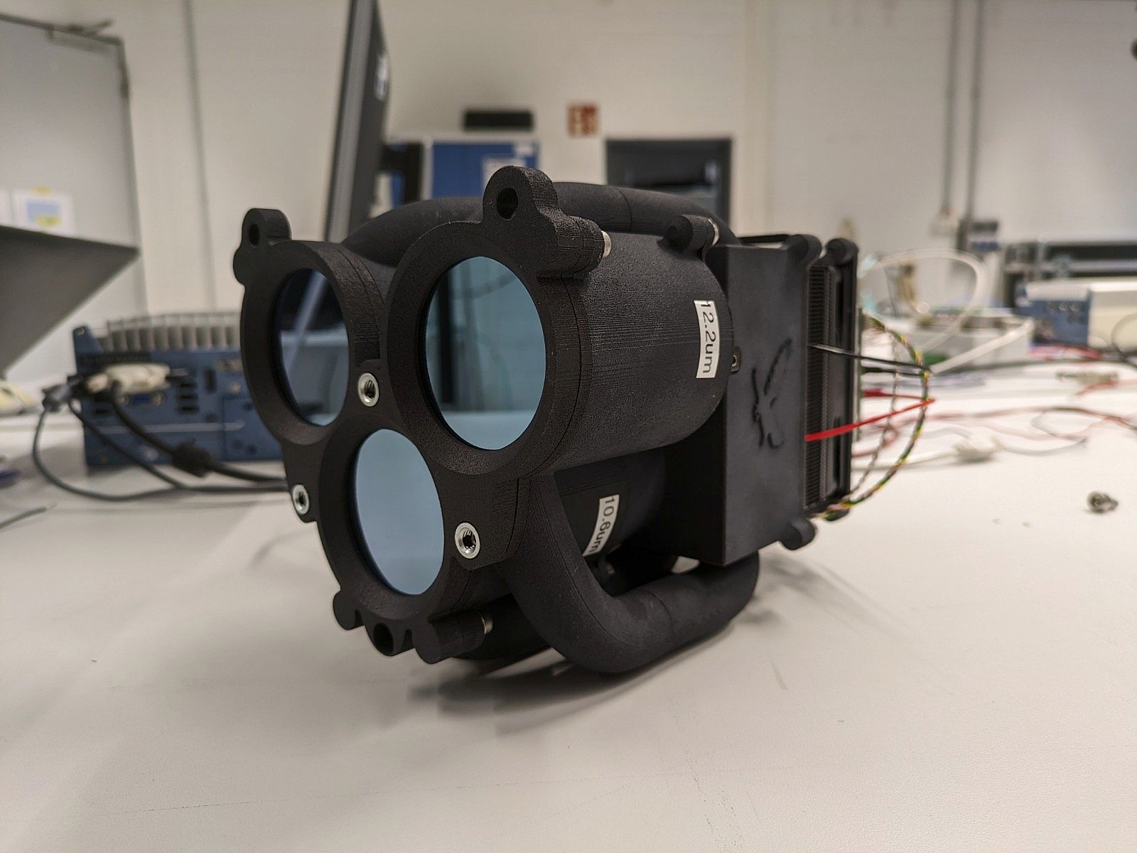

Nahaufnahme des RAVEN-Sensors. (Bild: OHB)
Bremen, 10. Oktober 2023. Die OHB Digital Connect GmbH, ein Tochterunternehmen des deutschen Raumfahrt- und Technologiekonzerns OHB SE, hat einen neuartigen Sensor zur Überwachung von Hitzeinseln im städtischen Raum entwickelt und erweitert damit ihr Portfolio im Bereich Urban Analytics. Der flugzeuggetragene Sensor trägt den Namen RAVEN (Remote Airborne Variable Emissivity and Temperature SeNsor) und ist dazu in der Lage, die in dicht bebauten Gebieten auftretenden Temperaturunterschiede hochaufgelöst darzustellen. Dazu erfasst der Sensor die von Objekten emittierte Wärmestrahlung im Bereich des langwelligen Infrarots (LWIR) in drei spektralen Bändern. Aus den Daten können anschließend Rückschlüsse auf die Oberflächeneigenschaften und die Temperatur der überflogenen Objekte gezogen werden. Dies ermöglicht die Erstellung von detaillierten Hitzekarten. Darüber hinaus liefert RAVEN wertvolle Daten für weitere Anwendungen – unter anderem die Abschätzung des Gesundheitszustands und des Bewässerungsbedarfs von Vegetation im städtischen Raum.
