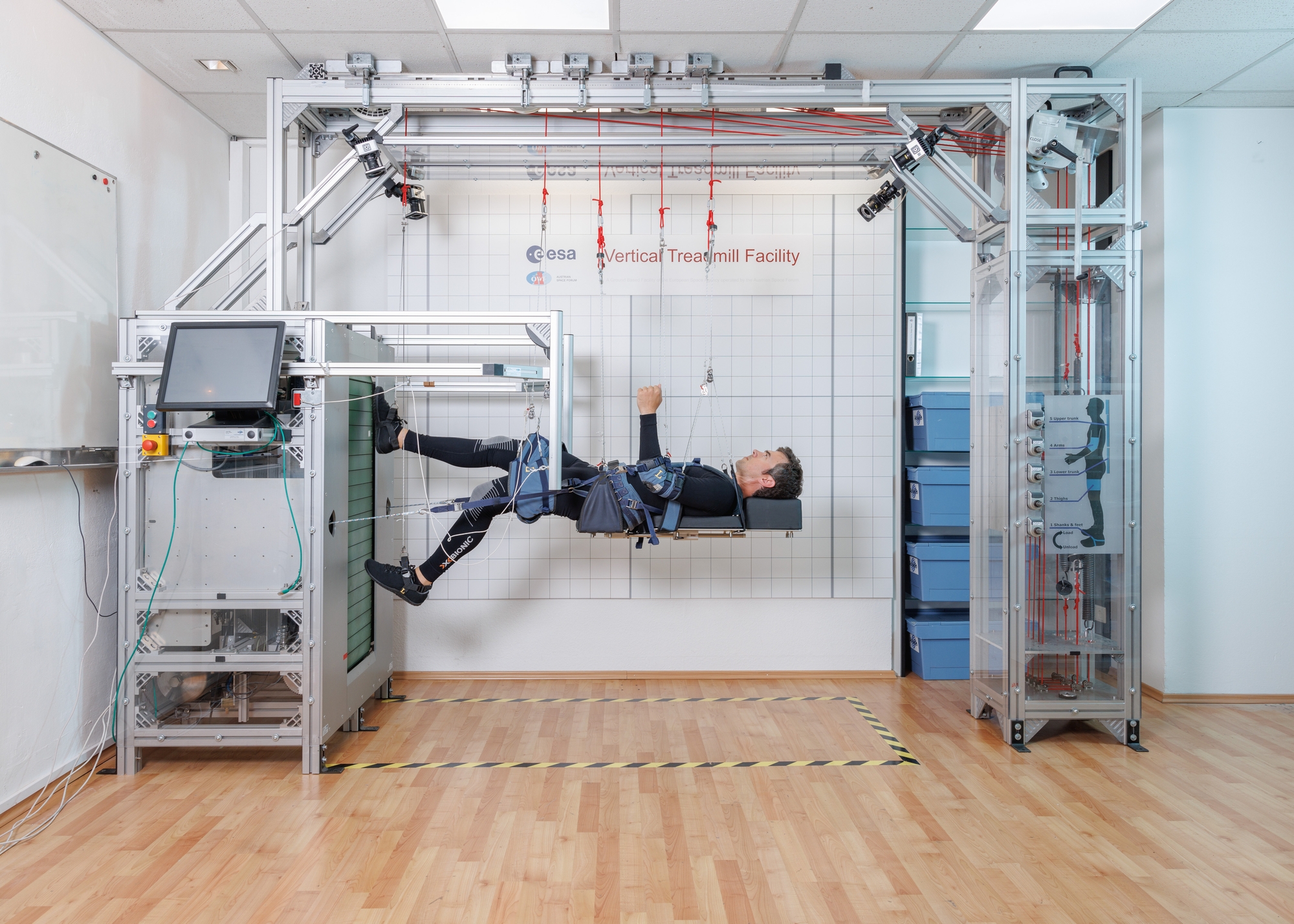

In der Vertical Treadmill Facility wird eine Testperson mittels Seilzügen in Schwebe gehalten und mit einem Gurtsystem auf ein Vertikal-Laufband gezogen, um verschiedene Schwerkraftniveaus zu simulieren, ein ideales System für Hypogravitationsforschung und für Bildungszwecke.
Das Vertikal-Laufband ist mit fortschrittlichen Systemen ausgestattet und bietet die Möglichkeit, den Aouda Mars-Raumanzugsimulator, der vom ÖWF entwickelt wurde, mit dem Laufband zu kombinieren.

Das Vertikal-Laufband – wie funktioniert es?
Eines der größten Probleme bei langandauernden Raumflügen ist die physische Dekonditionierung des Körpers, die sich meist als Verlust von Knochen- und Muskelmasse äußert. Andere physiologische Veränderungen und Veränderungen der Bewegungsmuster, wie z. B. des Gangs, hängen mit der Schwerkraft z. B. auf dem Mond, dem Mars oder Asteroiden zusammen.
Deshalb reproduziert das „Subject Loading System“ die Trainings- und Bewegungsbedingungen bei Schwerelosigkeit und Teilgravitation, wie sie an Bord der Internationalen Raumstation (ISS) oder auf Planeten herrschen können, um die menschliche Physiologie zu untersuchen und die Trainingsprogramme anzupassen. Die Vertical Treadmill Facility (VTF) der ESA ist eine Einrichtung mit einer vertikal aufgestellten Fortbewegungsfläche (Laufband). Bei Verwendung auf der Erdoberfläche, also im Gravitationsfeld der Erde, muss die Versuchsperson während einer Geh- oder Laufübung an einer VTF aufgehängt werden. Die Schwebekraft gleicht die Schwerkraft der Körpersegmente aus, die parallel zur Fortbewegungsfläche und nicht senkrecht dazu wirkt wie bei der Fortbewegung auf einer horizontalen Fläche. Ein „Subject Loading System“ kann ebenfalls integriert werden, um die auf den Körper wirkende Schwerkraft teilweise oder ganz zu ersetzen. Die simulierte Schwerkraft wirkt somit senkrecht auf die Fortbewegungsfläche.
Diese wesentlichen Funktionen eines jeden Vertikal-Laufbands werden durch drei Hauptkomponenten bereitgestellt:
- Ein Laufband: bietet eine Fortbewegungsfläche, die vertikal in einem Chassis montiert ist.
- Ein Aufhängungssystem: bietet über das Aufhängungsgeschirr eine Federungskraft, um die Wirkung der Erdanziehungskraft zu unterdrücken, und ist an einem bodengestützten Chassis montiert.
- Ein Subject Loading System: bietet eine Zugkraft, die die Schwerkraft des Körpers zur Fortbewegungsfläche simuliert.
Vertical Treadmill Fakten
- Laufband-Geschwindigkeit: 0-20 km/h
- Maximales Gewicht der Testperson: 110 kg
- Schwerkraft-Bandbreite: 0-1 g
- Zugelassen für Parabelflüge
- VTF Gesamt-Masse: 703 kg (davon entfallen 450 kg auf das Laufband-Gerüst)
