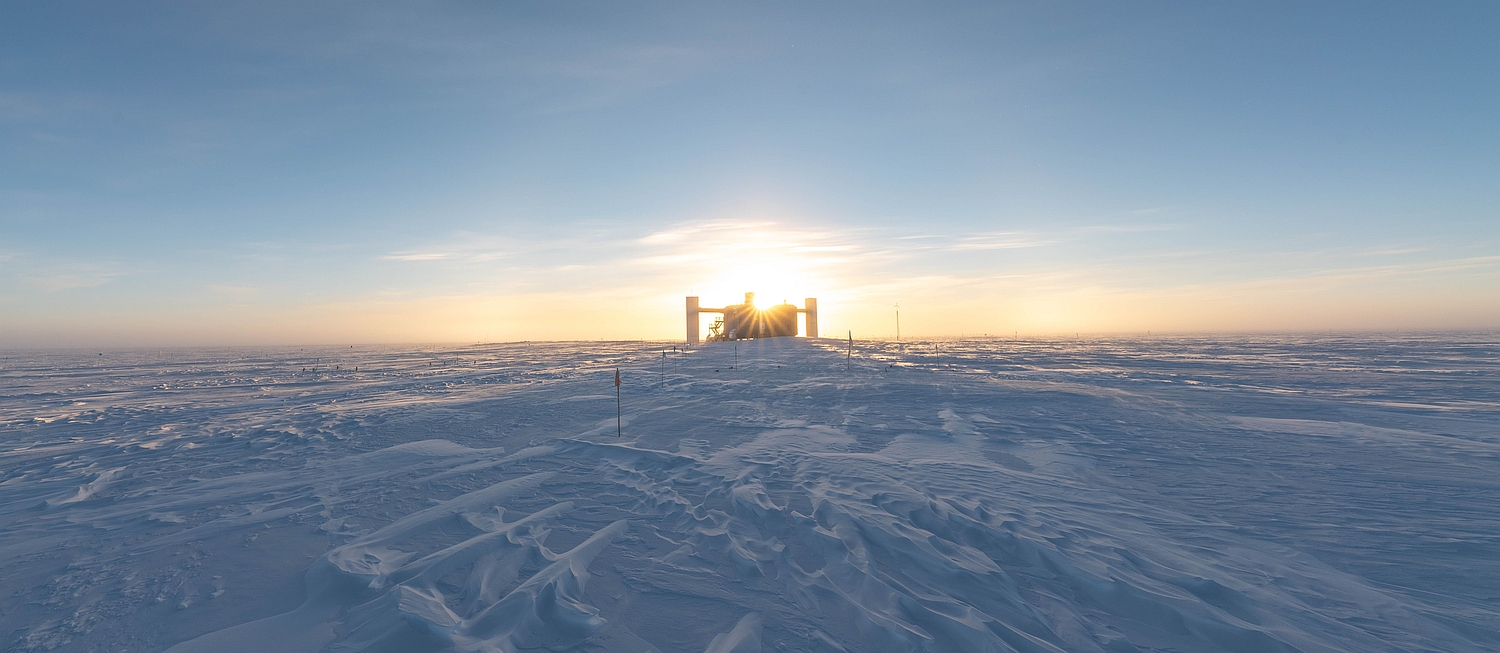

IceCube ist der größte Teilchendetektor der Welt. Er wurde im Dezember 2010 fertiggestellt und sammelt seitdem Daten über Neutrinos. Neutrinos sind fast masselose Teilchen, die Materie nahezu unbemerkt durchdringen und daher sehr schwer zu entdecken sind. Die Geisterteilchen, wie sie deshalb häufig genannt werden, können aus entfernten Regionen des Weltalls fast ungehindert zur Erde vordringen und uns Informationen über weit entfernte Galaxien übermitteln. Ein Höhepunkt der IceCube-Forschung ereignete sich am 22. September 2017: Die Detektoren meldeten ein hochenergetisches Neutrino, das höchstwahrscheinlich aus einer 5,7 Milliarden Lichtjahre entfernten Galaxie im Sternbild Orion stammte.

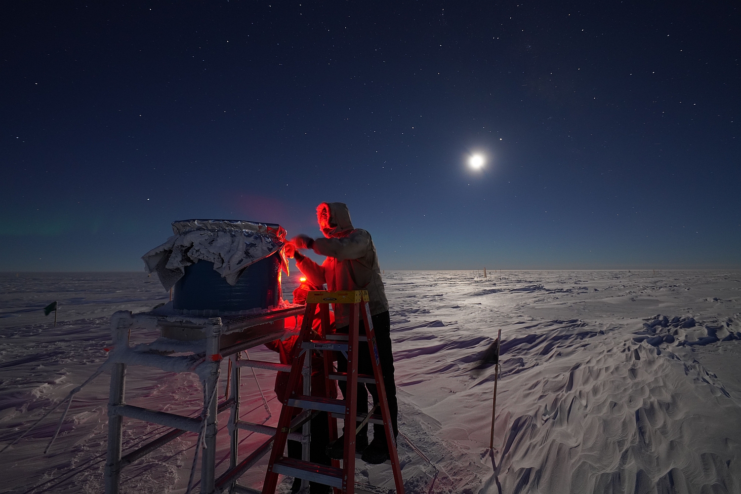

IceCube besteht aus einem Kubikkilometer Eis und liegt direkt bei der Amundsen-Scott-Station am geografischen Südpol. Die Station wird von den USA finanziert, ist aber für internationale Forschung geöffnet. An 86 Kabeltrossen sind jeweils 60 Glaskugeln angebracht, die in Tiefen zwischen 1,45 und 2,45 Kilometern reichen. Diese Kugeln umschließen hochempfindliche Lichtsensoren, die das bläuliche Tscherenkow-Leuchten auffangen, das bei Neutrinoreaktionen entsteht. Zu den bisher 5160 Sensoren kommen mit dem Upgrade nun weitere 700 neue Sensoren hinzu, die in sehr engem Abstand an sieben Kabeltrossen befestigt sind. Sie werden unter dem Zentrum des jetzigen Detektors etwa 1,6 Kilometer tief installiert. Die ersten Arbeiten dazu haben mit Unterstützung der NSF und anderer Partner, darunter Deutschland, bereits im Herbst 2018 begonnen. Der Südpol ist dank dem kristallklaren Tiefeneis ideal für das Projekt.

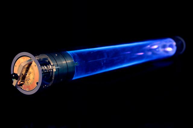

„Daneben gibt uns diese Detektorerweiterung natürlich die Möglichkeit, die technologischen Entwicklungen für die nächste Ausbaustufe von IceCube, den IceCube-Gen2-Detektor, voranzutreiben“, ergänzt Prof. Dr. Lutz Köpke, ebenfalls Neutrino-Forscher am Institut für Physik der JGU. Aus Mainz werden zu diesem Zweck 14 neuartige Lichtsensoren, sogenannte WOMs, im Eis installiert. Diese WOMs nutzen spezielle Materialien und können so bei gesteigerter Sensitivität ein geringeres Rauschen erzielen. „Dieses Rauschen ist der maßgebliche Faktor, um Supernova-Ereignisse zu detektieren – ein weiterer Schwerpunkt, den wir hier in Mainz erforschen“, so Böser. IceCube-Gen2 soll auf den Erfahrungen mit dem Upgrade aufbauen und das Volumen von IceCube verzehnfachen.
