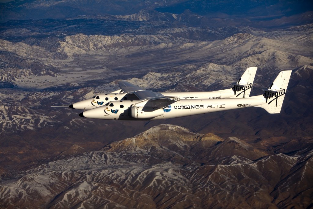

LauncherOne
Eine weiteres neues Konzept kommt ebenfalls aus Großbritannien. Der Satellitenbauer SSTL (Surrey Satellite Technology Limited), der den Galileo-Satelliten Giove A gebaut hat und neulich von EADS Astrium aufgekauft wurde, hat sich mit Virgin Galactic, welches ab 2011 suborbitale Weltraumflüge für Touristen anbieten will, zusammengetan, um eine Trägerrakete zu entwickeln, die kleine Satelliten bis 200 kg Masse in eine niedrige Umlaufbahn bringen soll. Diese Rakete soll von dem Trägerflugzeug WhiteKnightTwo, das im Dezember seinen Jungfernflug absolvierte, gestartet werden. SSTL und Virgin Galactic wollen dabei Bau des Satelliten und Start als Komplettpaket anbieten. Die Trägerrakete selbst würde jedoch weder von Virgin Galactic noch von SSTL, sondern von einer anderen Firma in Europa entwickelt werden. Das Konzept wurde der britischen Regierung bereits vorgestellt und Geld für eine einjährige Studie bewilligt. Einen passenden Namen hat man auch schon: In Anlehnung an die Namensgebung von SpaceShipOne und SpaceShipTwo hat man das Konzept LauncherOne genannt.
