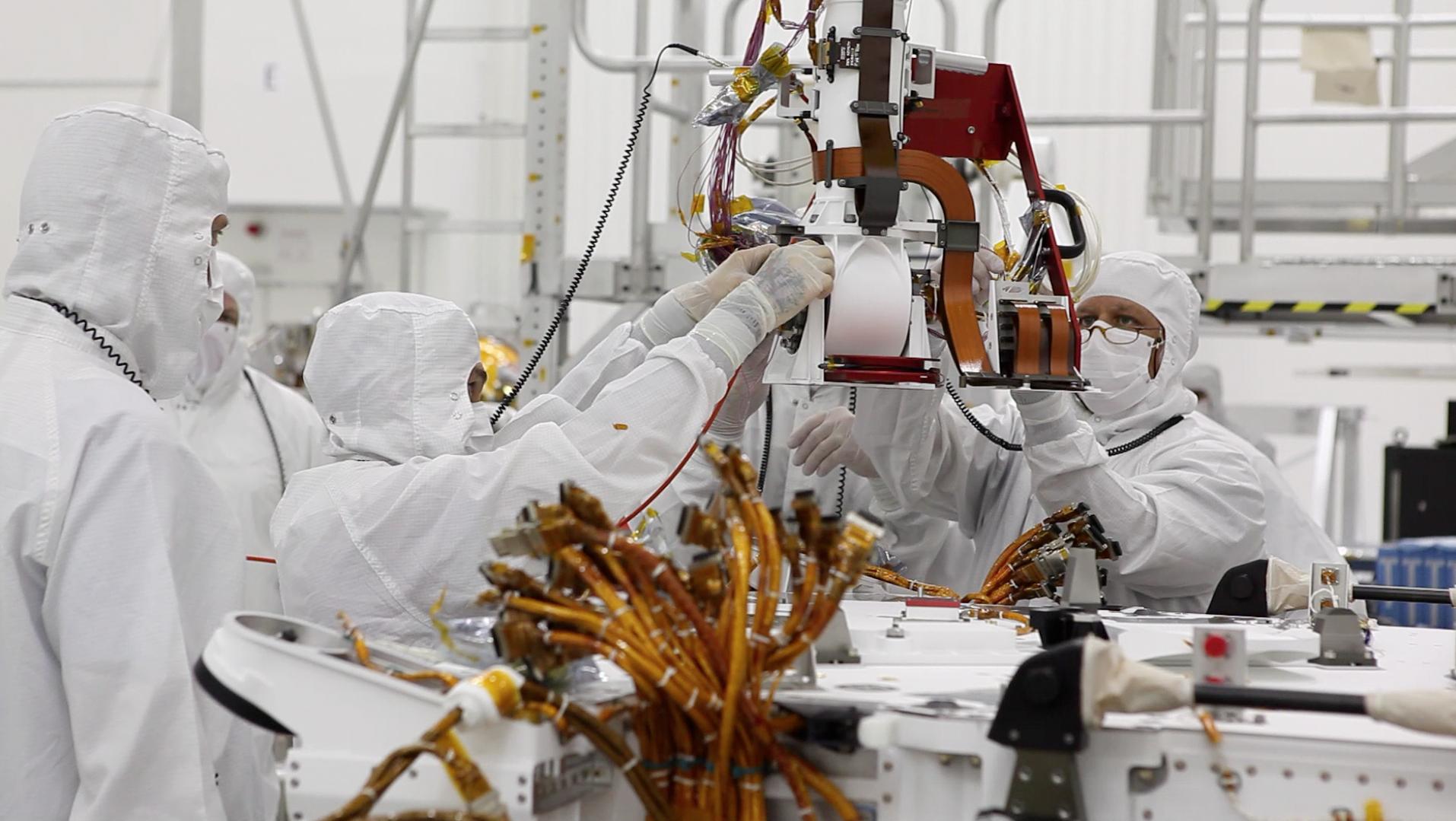

NASAs in Bau befindlicher Marsrover Curiosity ist innerhalb einer Woche um rund einen Meter gewachsen. Er wurde von Ingenieuren mit seinem Kameramast versehen, berichtete das US-amerikanische Labor für Strahlantrieb (JPL) aus Pasadena am 23. Juli 2010.
Ein Beitrag von Thomas Weyrauch. Quelle: NASA/JPL. Vertont von Peter Rittinger.

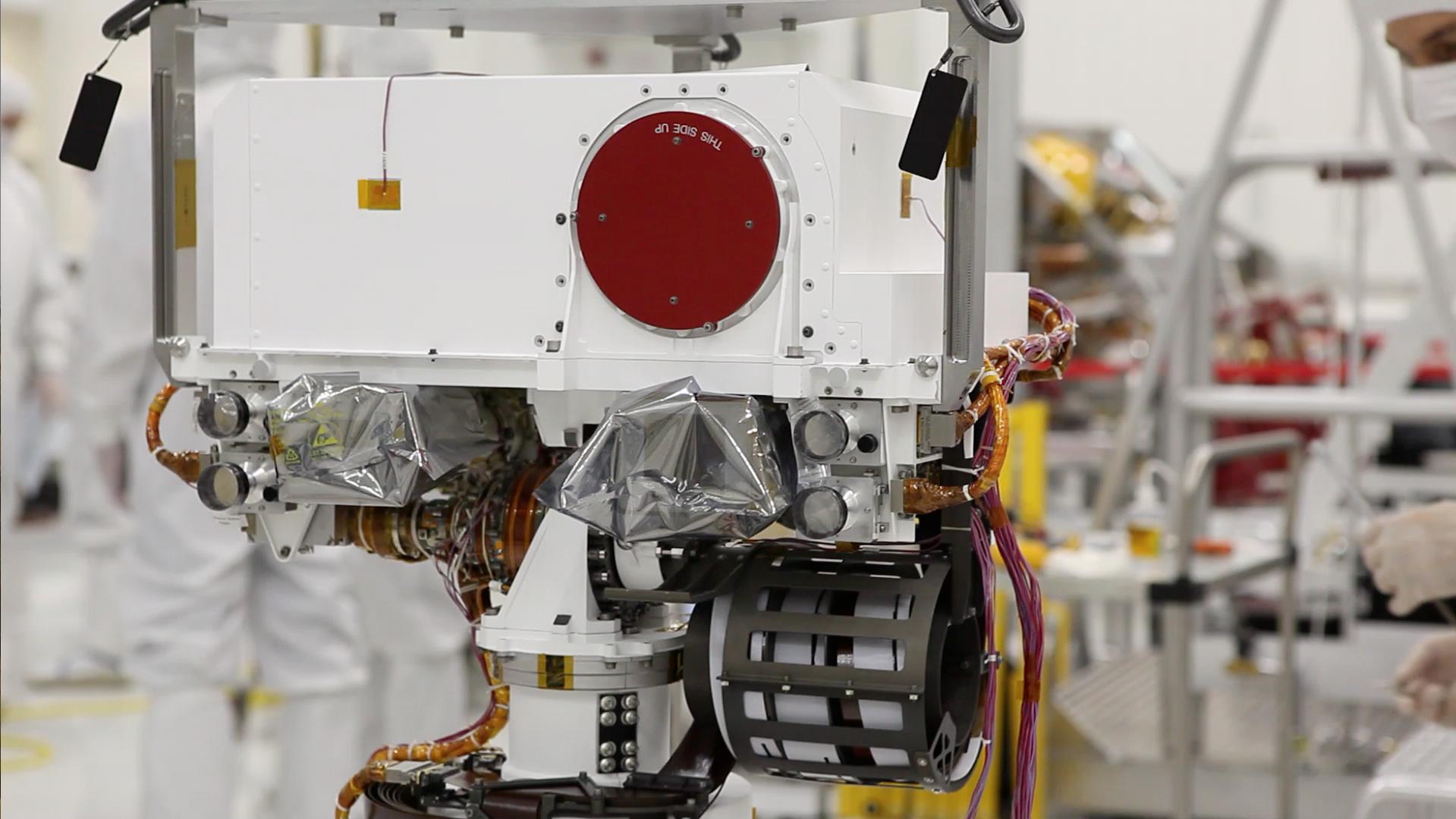

Mit dem aufgestellten Mast ausgestattet ist Curiosity jetzt rund zwei Meter hoch. An der Spitze des Mastes befindet sich eine Anzahl Kameras.
Zwei Navigationskameras (Navcams) sind zur Erfassung von Bildern zum Zwecke der Fahrwegplanung und der Steuerung der Fahrt des Rovers vorgesehen. Die Schwarzweiß-Geräte sind Stereokameras, deren einzelne Komponenten jeweils ein Blickfeld von 45 Grad haben. Sie werden zusammen mit den Kameras zur Vermeidung von Kollisionen (Hazcams), die vorn und hinten am Hauptkörper des Rovers platziert sind, zum Einsatz kommen.
Zwei weitere Kameras (Mastcams), die zwischen 2,1 Metern und unendlich scharf abbilden können, sollen für wissenschaftliche Zwecke Farbbilder der Umgebung des Rovers aufnehmen. Die eine der beiden Kameras hat eine Brennweite von rund 34 Millimetern und ein Blickfeld von 15 Grad, sie wird auch als Mastcam-34 oder M-34 bezeichnet. Die andere Kamera, auch Mastcam-100 oder M-100 genannt, zeichnet sich durch eine Brennweite von rund 100 Millimetern und ein Blickfeld von 5,1 Grad aus. Die Mastcams wurden mit Kunststofffolie vor Beschädigungen bei den Montagearbeiten geschützt.
Eine mit einem Laser für 5 Nanosekunden lange Impulse mit einer Energie von rund 17 Millijoule zur Beleuchtung ausgerüstete Kamera (Chemcam) ist zur Bestimmung der chemischen Zusammensetzung der Umgebung des Rovers gedacht. Das von Umgebungsmaterial reflektierte Laserlicht sammelt das Instrument mit einem Teleskop mit einer Brennweite von 110 Millimetern. Die im weißen quaderförmigen Gehäuse an der Spitze des Kameramastes untergebrachte Chemcam ist zur Zeit mit einer Schutzabdeckung versehen. Ein roter Deckel schützt die Chemcam vor Beschädigungen und Verunreinigungen.
