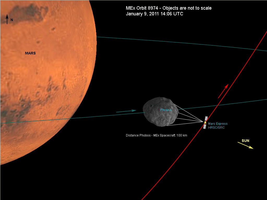

Die von der europäischen Weltraumorganisation ESA betriebene Raumsonde Mars Express umrundet den Mars gegenwärtig in einem langgezogenen polaren Orbit alle sechs Stunden und 54 Minuten. Diese Umlaufbahn führt den Orbiter dabei bis auf 350 Kilometer an die Planetenoberfläche heran. Der entfernteste Punkt der Umlaufbahn ist dagegen rund 10.300 Kilometer von der Oberfläche entfernt. Im Gegensatz zu den beiden gegenwärtig aktiven Marsorbitern der amerikanischen Weltraumbehörde NASA, den Sonden Mars Odyssey und Mars Reconnaissance Orbiter kreuzt die ESA-Sonde somit auch regelmäßig die Umlaufbahn des inneren Marsmondes Phobos. Hierbei kommt es etwa alle fünf Monate zu mehreren aufeinanderfolgenden und relativ dichten Begegnungen zwischen Mars Express und Phobos.
Die letzte dieser FlyBy-Phasen begann bereits am 20. Dezember 2010. Bis zum 16. Januar 2011 hat sich die Raumsonde dabei dem inneren und größeren der beiden Marsmonde insgesamt achtmal auf eine Entfernung von weniger als 1.400 Kilometer angenähert. Der dichteste dieser Vorbeiflüge erfolgte am 9. Januar, wobei Mars Express den Mond während des Orbits Nummer 8.974 um 15:09 Uhr MEZ mit einer Geschwindigkeit von rund 2,3 Kilometern pro Sekunde in einer Entfernung von 111 Kilometern zu dessen Mittelpunkt passierte.

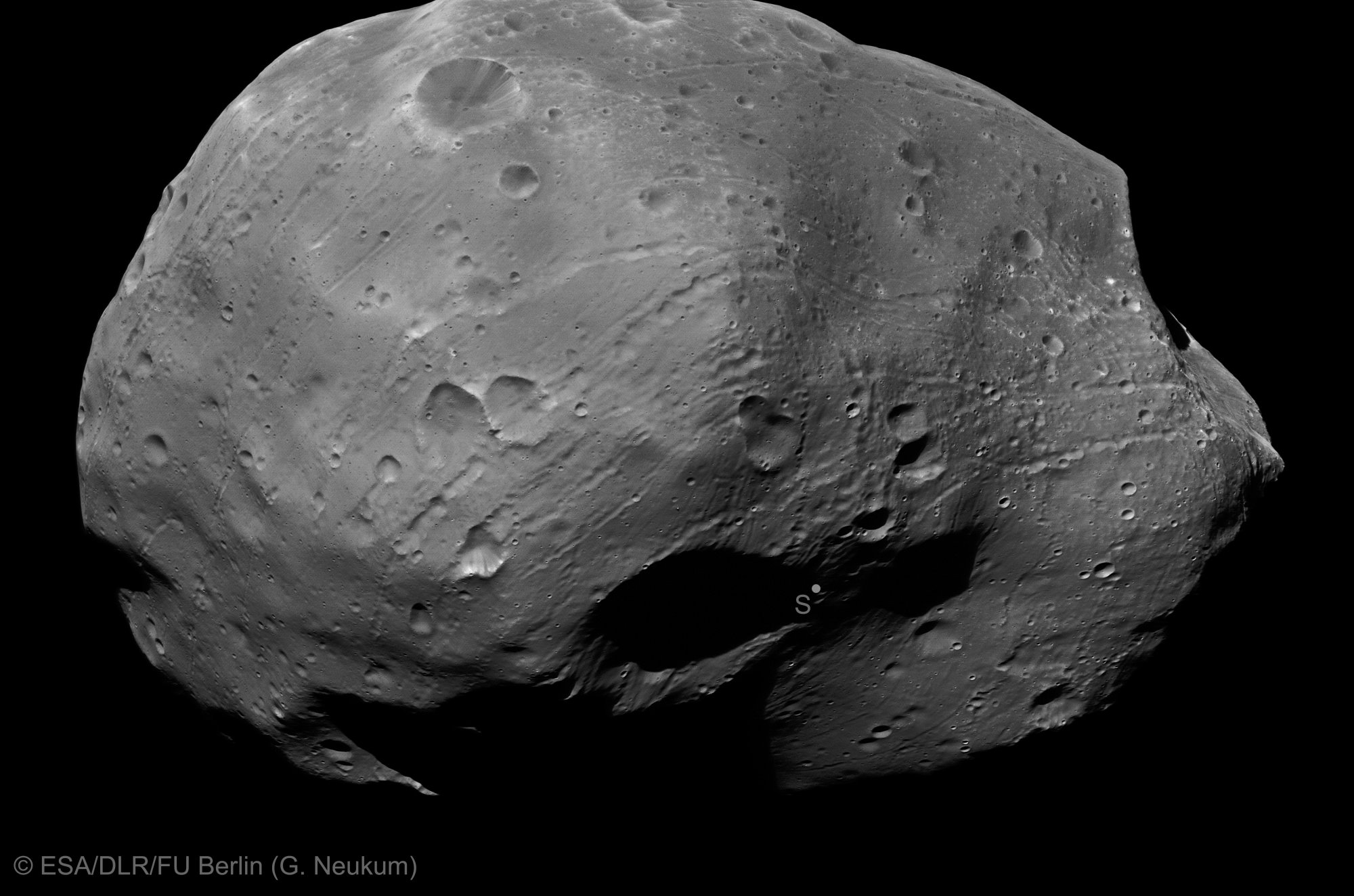

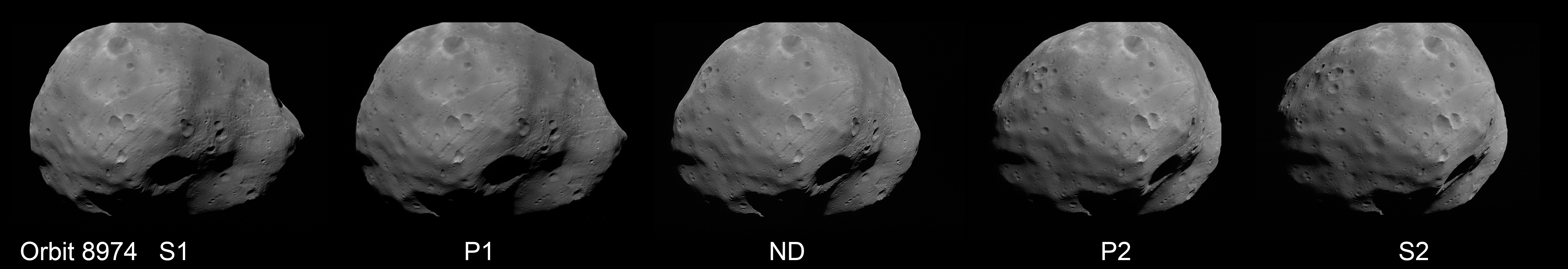

Mit den während dieses Vorbeifluges angefertigten Aufnahmen konnten die Wissenschaftler große Teile der Südhemisphäre des Mondes erstmals in einer Auflösung von 3,8 Metern pro Pixel abbilden. Dazu scannte die HRSC-Kamera die Mondoberfläche mit fünf der neun Sensoren, welche auf der Kamera hintereinander angeordnet sind. Insgesamt waren die Sensoren lediglich etwa einen Minute lang aktiviert, so dass jeder Sensor Phobos nur für die Dauer von neun Sekunden im Blickfeld hatte. Da nicht alle Sensoren der Kamera für die Bildaufnahmen eingesetzt werden konnten, stehen von diesem Phobos-Vorbeiflug keine Farbaufnahmen zur Verfügung.
Trotzdem kann man die gewonnenen Aufnahmen als spektakulär bezeichnen. So sind zum Beispiel die zahlreichen Krater und die sogenannten „Grooves“ von Phobos deutlich erkennbar. Hierbei handelt es sich um Rillen, welche die Mondoberfläche überziehen und deren Entstehung bisher noch nicht eindeutig geklärt ist. An einer Stelle konnte sogar ein etwa hausgroßer Felsblock entdeckt werden, der auf der Oberfläche von Phobos liegt und dort einen markanten Schatten wirft.

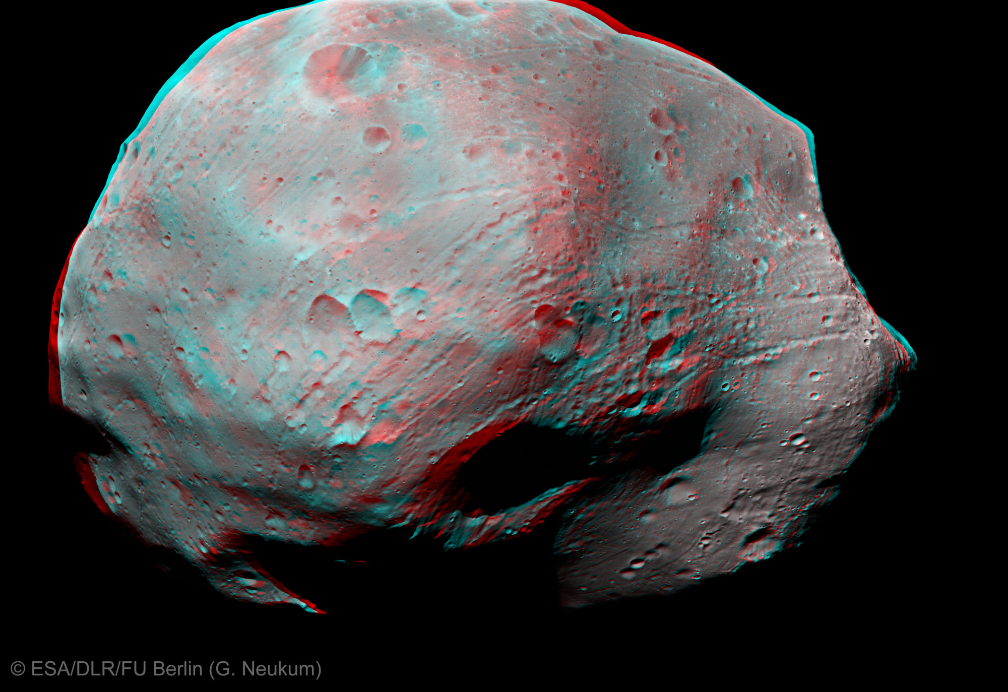

Aus dem senkrecht auf den Mars blickenden Nadirkanal der HRSC-Kamera und einem der vier schräg auf die Marsoberfläche gerichteten Stereokanäle lassen sich sogenannte Anaglyphenbilder erzeugen, welche bei der Verwendung einer Rot-Cyan- oder Rot-Grün-Brille einen dreidimensionalen Eindruck der Landschaft vermitteln. Die Aufnahmen am linken Rand des nebenstehenden Anaglyphenbildes wurden leicht geometrisch angepasst. Außerdem wurden am rechten Bildrand vier schmale Datenlücken durch Interpolation geschlossen.
