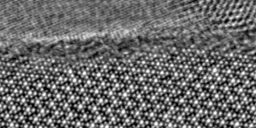

Hochaufgelöste TEM-Messungen liefern entscheidende Einsichten in die Auflösungsprozesse an Gesteinsoberflächen auf atomarer Skala
„Einen entscheidenden Beitrag zum Verständnis der Verwitterungsprozesse an der Oberfläche der Olivin-Körnchen leisteten die Untersuchungen mit modernsten Methoden der analytischen Transmissionselektronenmikroskopie am GFZ, die die strukturellen und chemischen Eigenschaften der Mineralien und ihrer Umgebung in atomar genauer Skala abbilden kann“, sagt Roland Hellmann von der ISTerre in Grenoble und einer der Hauptautoren der Studie.
Die Messungen zeigen, dass die Olivin-Kristalle nach mehr als einem Jahr Reaktion bei -20 Grad Celsius an ihrer Oberfläche nur eine sehr dünne amorphe, also ungeordnete, nicht mehr kristalline Übergangsphase entwickelt hatten – Nachweis eines wässrigen Veränderungsprozesses. Gleichzeitig wurden mit Hilfe der Raman-Spektroskopie flüssiges Wasser, Ammoniak und Karbonat-Ionen in der Dünnschicht an den Kristalloberflächen nachgewiesen. Das bestätigt die Anreicherung von Frostschutzmitteln in der wässrigen Dünnschicht, welche eine Olivin-Verwitterung bei Temperaturen unter dem Gefrierpunkt ermöglichen.
TEM-Experte Vladimir Roddatis vom GFZ betont: „Nur das neue Thermo Fisher Scientific Themis Z Transmissionselektronenmikroskop, das mit seinem Auflösungsvermögen im Sub-Ångström-Bereich auch einzelne Atome abbilden kann, und die damit verbundene extrem präzise Präparation der Proben durch fokussiertes Ionenstrahlfräsen haben diese Ergebnisse ermöglicht.“
