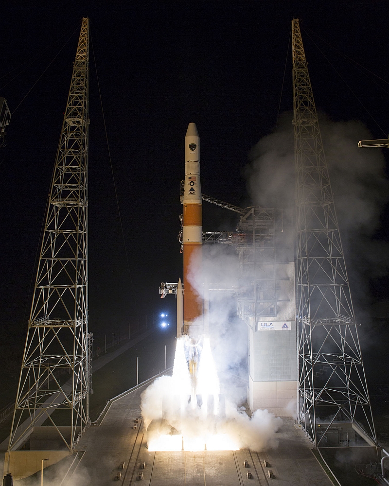

Der Start der Delta-Rakete mit der Nummer D365 erfolgte um 2:59 Uhr MEZ von der Rampe SLC-37B der Cape Canaveral Air Force Station (CCAFS) in Florida. Die Delta-IV-Rakete der United Launch Alliance (ULA) flog in Medium+ 4,2-Konfiguration, es wurden zwei Feststoffbooster verwendet, und die Nutzlast, der Navigationssatellit, war unter einer Nutzlastverkleidung aus Kompositmaterial mit vier Metern Durchmesser untergebracht.
Nach einer Minute und 40 Sekunden Flug wurden die beiden beim Start gezündeten, von ATK gebauten Feststoffbooster des Typs GEM-60 abgeworfen. Die common booster core (CBC) genannte Zentralstufe brannte weiter, bis ihr Haupttriebwerk des Typs RS-68 von Pratt & Whitney Rocketdyne 246 Sekunden nach dem Start seine Aufgabe beim 25. Flug einer Delta-IV erfüllt hatte.
