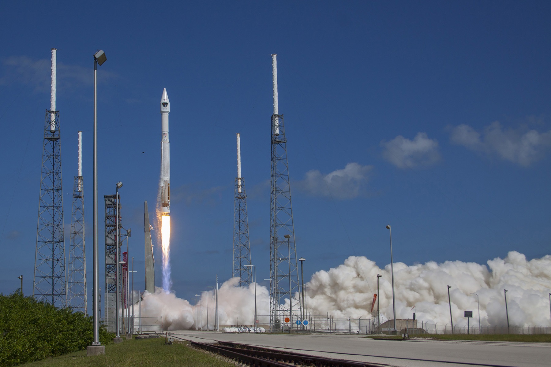

Der Start der Rakete mit der Seriennummer AV-060 erfolgte dann am 31. Oktober 2015 um 17:13 Uhr MEZ von der Rampe LC-41 der Cape Canaveral Air Force Station (CCAFS) in Florida zu Beginn eines 19 Minuten langen Startfensters.
…. am 31. Oktober 2015 (Bilder: ULA via USAF)
Die Atlas-V-Rakete der United Launch Alliance (ULA) flog (zum 29. Mal) in der 401-Konfiguration, die Nutzlast, der Navigationssatellit, war also unter einer Nutzlastverkleidung aus Kompositmaterial mit vier Metern Durchmesser untergebracht (4), es kamen keine Feststoffbooster zum Einsatz (0) und die Centaur-Oberstufe war mit einem Triebwerk ausgerüstet (1).

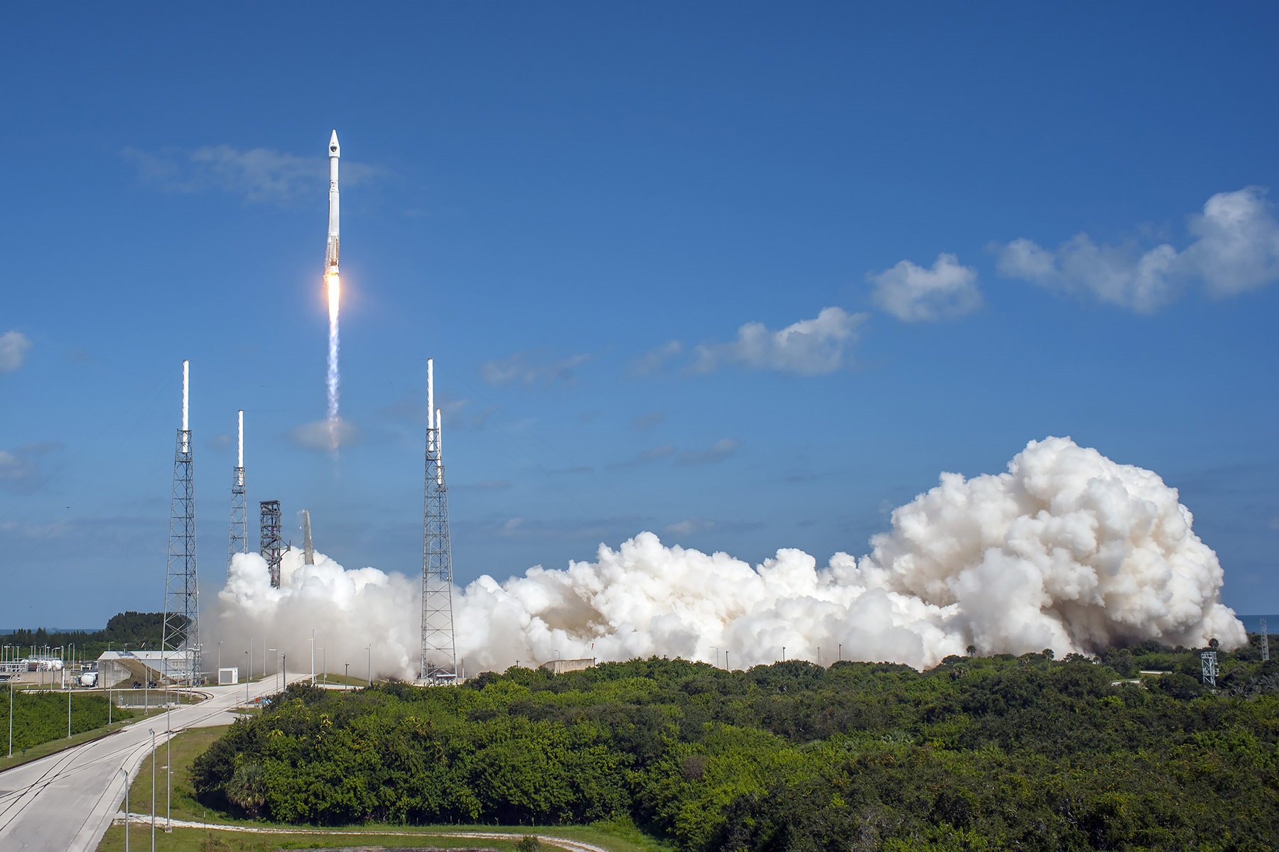

Rund 17 Sekunden nach dem Abheben neigte sich die Rakete aus vertikaler Lage in Richtung des zu erreichenden Orbits. Etwas über 78 Sekunden nach dem Start durchbrach das Projektil die Schallmauer. 92 Sekunden nach dem Start war die Flugphase mit der höchsten aerodynamischen Belastung überstanden, und die erste Stufe setzte den Flug, angetrieben von einem RD AMROSS RD-180-Triebwerk russischer Herkunft, das hochreines Kerosin mit flüssigem Sauerstoff verbrennt, fort.
AV-060 vor dem Start auf der Rampe LC41 (Bild: ULA via USAF)
Die Stufentrennung zwischen erster und zweiter Stufe erfolgte rund vier Minuten und zehn Sekunden nach dem Abheben, und die Centaur genannte zweite Stufe der Rakete zündete zu einer rund zwölf Minuten und etwa 43 Sekunden langen ersten Brennphase.
Während dieser Brennphase wurde, nachdem eine ausreichende Flughöhe erreicht war, die Verkleidung abgeworfen, welche die Nutzlast beim Aufstieg durch die Atmosphäre schützt. Am Ende der Brennphase kurz nach der 17. Flugminute war eine elliptische Parkbahn erreicht.
Eine weitere Brennphase der zweiten Stufe begann knapp drei Stunden später. Das flüssigen Wasserstoff mit flüssigem Sauerstoff verbrennende RL10C-1-Triebwerk von Pratt & Whitney Rocketdyne aus den USA in der zweiten Stufe arbeitete dabei etwa eine Minute und 27 Sekunden. Nach der zweiten Brennphase war eine annähernd kreisförmige Bahn rund 20.459 Kilometer über der Erde mit einer Bahnneigung gegen den Erdäquator von 55 Grad erreicht.

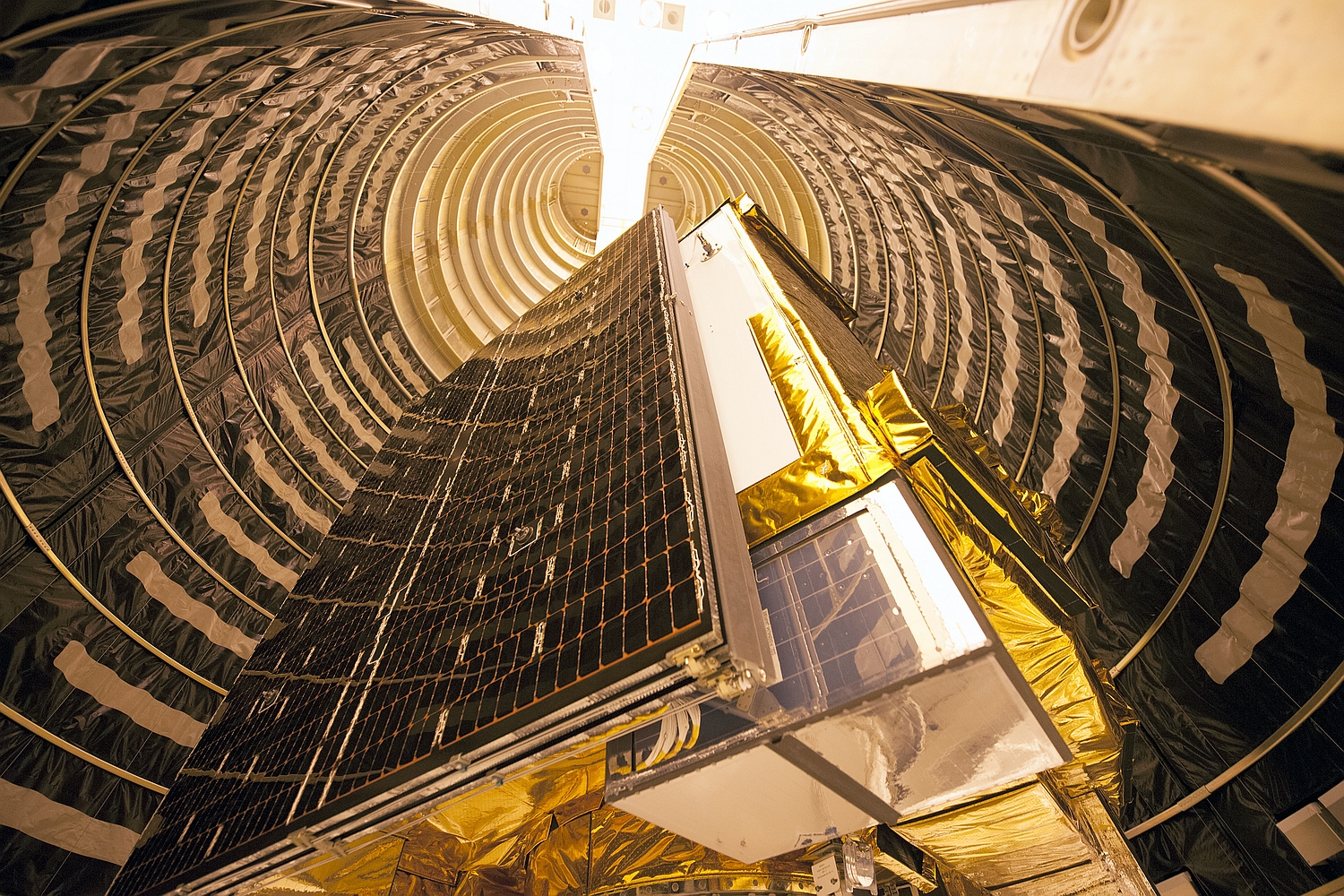

GPS 2F-11 vor dem Schließen der Nutzlastverkleidung (Bild: ULA via USAF)
In der Konstellation der GPS-Satelliten wird GPS 2F-11 als SVN73 / PRN10 künftig die Position 2 in der Ebene E besetzen und dort den alternden GPS 2R-10 alias NAVSTAR 53 mit der SVN47 ablösen, der seit dem 21. Dezember 2003 um die Erde kreist (SVN steht für Space Vehicle Number). GPS 2R-10 will man dann für den Rest seiner möglichen Nutzungszeit als Reserve vorhalten.
