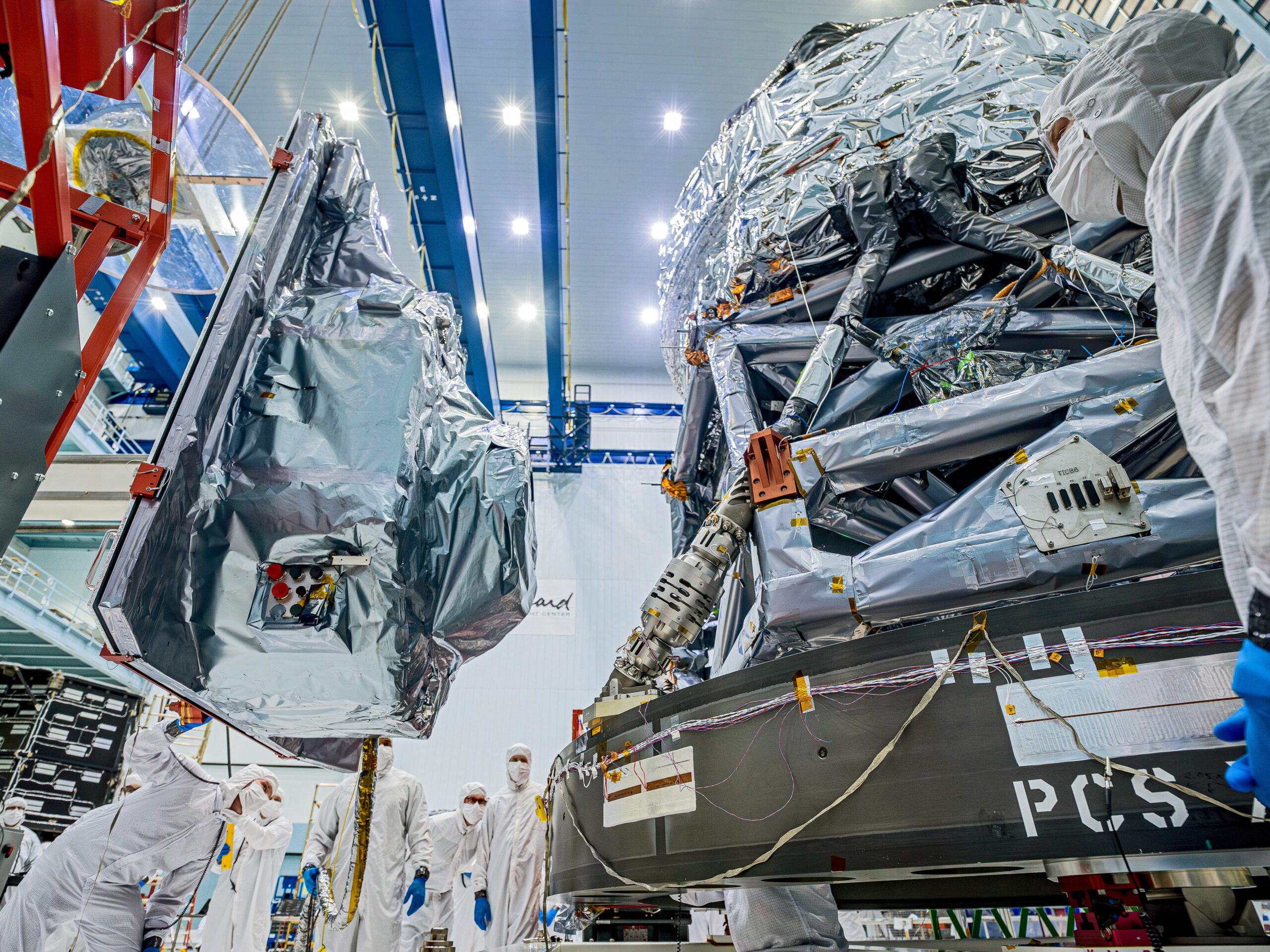

12. Dezember 2024 Greenbelt, Md. – „Wir befinden uns mitten in einer aufregenden Phase der Missionsvorbereitung“, sagte Jody Dawson, ein Roman Systems Engineer bei NASA Goddard. „Alle Komponenten sind jetzt hier in Goddard und werden in schneller Folge zusammengefügt. Wir gehen davon aus, dass wir das Teleskop und die Instrumente noch in diesem Jahr in die Raumsonde integrieren können.“
Die Ingenieure integrierten zunächst das Coronagraph-Instrument, eine Technologiedemonstration zur Abbildung von Exoplaneten – Welten außerhalb unseres Sonnensystems – unter Verwendung einer komplexen Reihe von Masken und aktiven Spiegeln, um das Blendlicht der Wirtssterne der Planeten zu verdecken.
Anschließend integrierte das Team die optische Teleskopbaugruppe, die einen 2,4 Meter großen Hauptspiegel, neun weitere Spiegel sowie die dazugehörigen Strukturen und die Elektronik umfasst. Das Teleskop wird das kosmische Licht bündeln und an die Instrumente von Roman weiterleiten, so dass Milliarden von Objekten, die über Raum und Zeit verstreut sind, sichtbar werden. Roman wird das am stärksten stabilisierte Großteleskop sein, das je gebaut wurde, mindestens 10-mal stabiler als das James Webb Space Telescope der NASA und 100-mal stabiler als das Hubble Space Telescope der NASA. Dies wird es den Wissenschaftlern ermöglichen, Messungen mit einer Präzision durchzuführen, die wichtige Fragen über dunkle Energie, dunkle Materie und Welten jenseits unseres Sonnensystems beantworten kann.
Nach dem Einbau dieser Komponenten fügte das Team dann das Hauptinstrument von Roman hinzu. Das sogenannte Wide Field Instrument, eine 300-Megapixel-Infrarotkamera, wird Roman einen tiefen Panoramablick auf das Universum ermöglichen. Mit Hilfe der Durchmusterungen des Wide Field Instruments können Wissenschaftler entfernte Exoplaneten, Sterne, Galaxien, schwarze Löcher, dunkle Energie, dunkle Materie und vieles mehr erforschen. Dank dieses Instruments und der Effizienz des Observatoriums wird Roman in der Lage sein, große Bereiche des Himmels 1.000-mal schneller als Hubble abzubilden, und zwar mit der gleichen scharfen und empfindlichen Bildqualität.

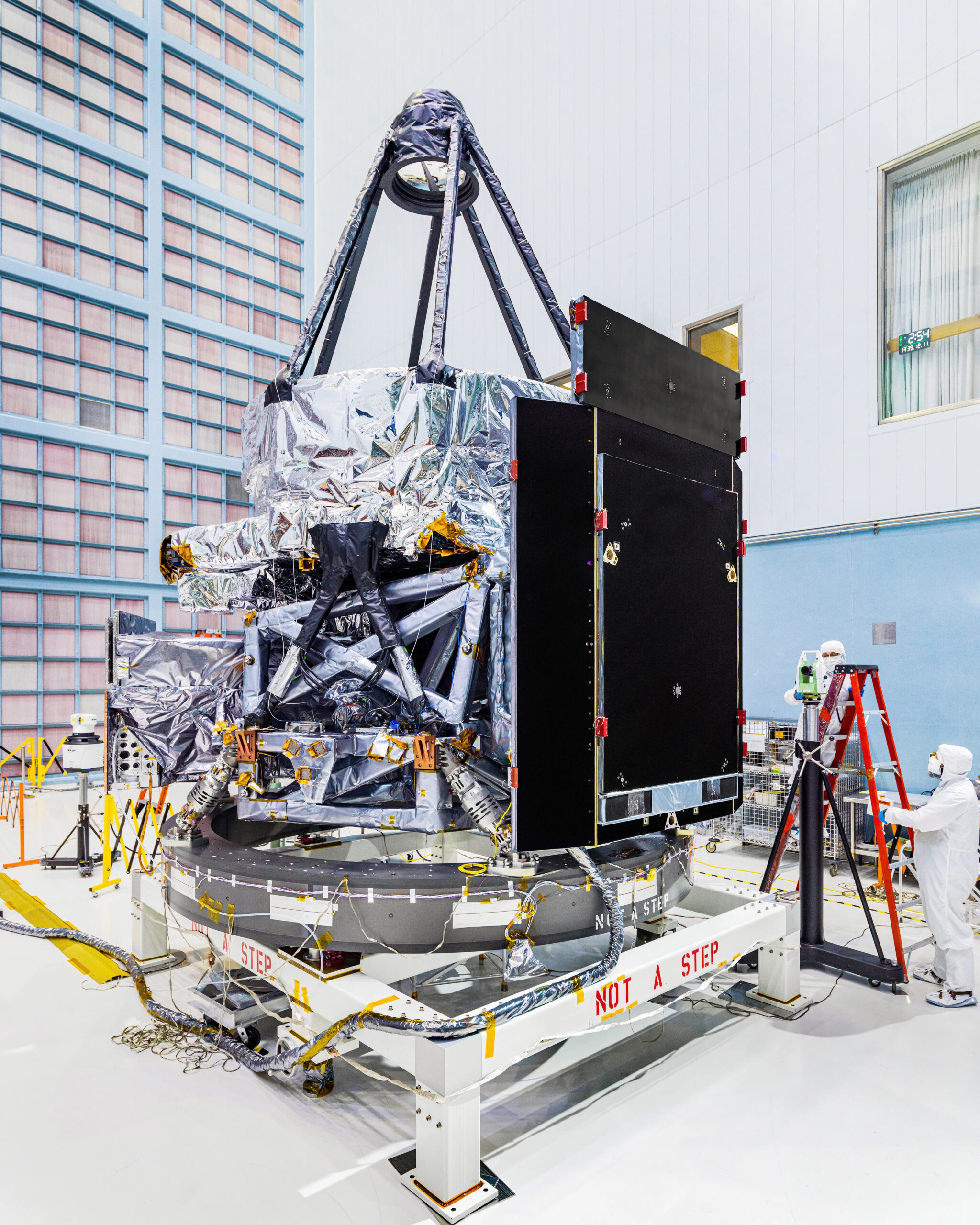

Das Teleskop und die Instrumente wurden auf dem Instrumententräger von Roman montiert und im größten Reinraum von Goddard, wo das Observatorium zusammengebaut wird, genau ausgerichtet. Jetzt wird die gesamte Baugruppe an der Roman-Sonde befestigt, die das Observatorium auf seine Umlaufbahn bringen und dort in Betrieb nehmen wird.
Gleichzeitig wird die ausfahrbare Blendenabdeckung der Mission – ein Visier, das das Teleskop vor unerwünschtem Licht schützt – mit der äußeren Zylinderbaugruppe verbunden, die als Exoskelett des Teleskops dient.
„Wir haben ein unglaubliches Jahr hinter uns, und wir freuen uns auf ein weiteres“, sagte Bear Witherspoon, ein Roman Systems Engineer bei NASA Goddard. „Während die Nutzlast und das Raumfahrzeug gemeinsam einige Tests durchlaufen, wird das Team daran arbeiten, die Sonnenkollektoren auf der äußeren Trommel zu montieren.“
Damit liegt das Observatorium auf Kurs für die Fertigstellung im Herbst 2026 und den Start bis spätestens Mai 2027.
