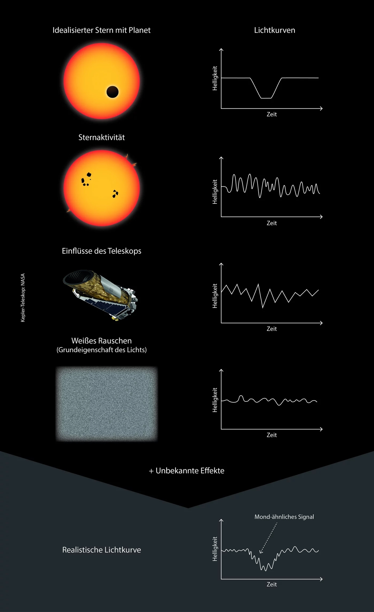

„Exomonde sind so weit entfernt, dass man sie auch mit leistungsstarken Teleskopen leider nicht direkt sehen und nachweisen kann“, erklärt Dr. René Heller. Stattdessen zeichnen Teleskope die Helligkeitsschwankungen ferner Sterne auf. Diese Daten werden als Lichtkurve bezeichnet. Darin suchen die Forschenden dann nach Anzeichen von Monden. Zieht ein Exoplanet von der Erde aus betrachtet vor seinem Stern entlang, verdunkelt er während dieses sogenannten Transits den Stern in regelmäßigen Abständen um einen winzigen Bruchteil. Ein Exomond, der den Planeten begleitet, würde sich ähnlich auswirken. Allerdings wäre dessen Spur in der Lichtkurve nicht nur deutlich schwächer. Wegen der Bewegung, die Mond und Planet um ihren gemeinsamen Schwerpunkt vollziehen, würde diese zusätzliche Verdunklung in der Lichtkurve auch einem recht komplizierten Muster folgen. Zudem variiert die Helligkeit eines Sterns ganz ohne Planeten und Monde ständig. Und schließlich erzeugt auch das Teleskop, das die Helligkeitsschwankungen beobachtet, eine Art Rauschen in den Messdaten.
