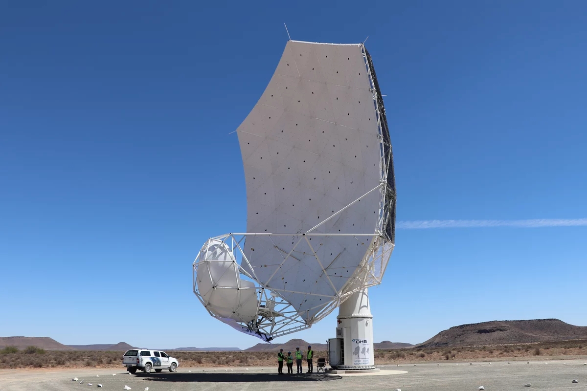

Detailansicht eines der Einzelteleskope des MeerKAT-Radioteleskop-Netzwerks. (Bild: Gundolf Wieching / MPIfR)
