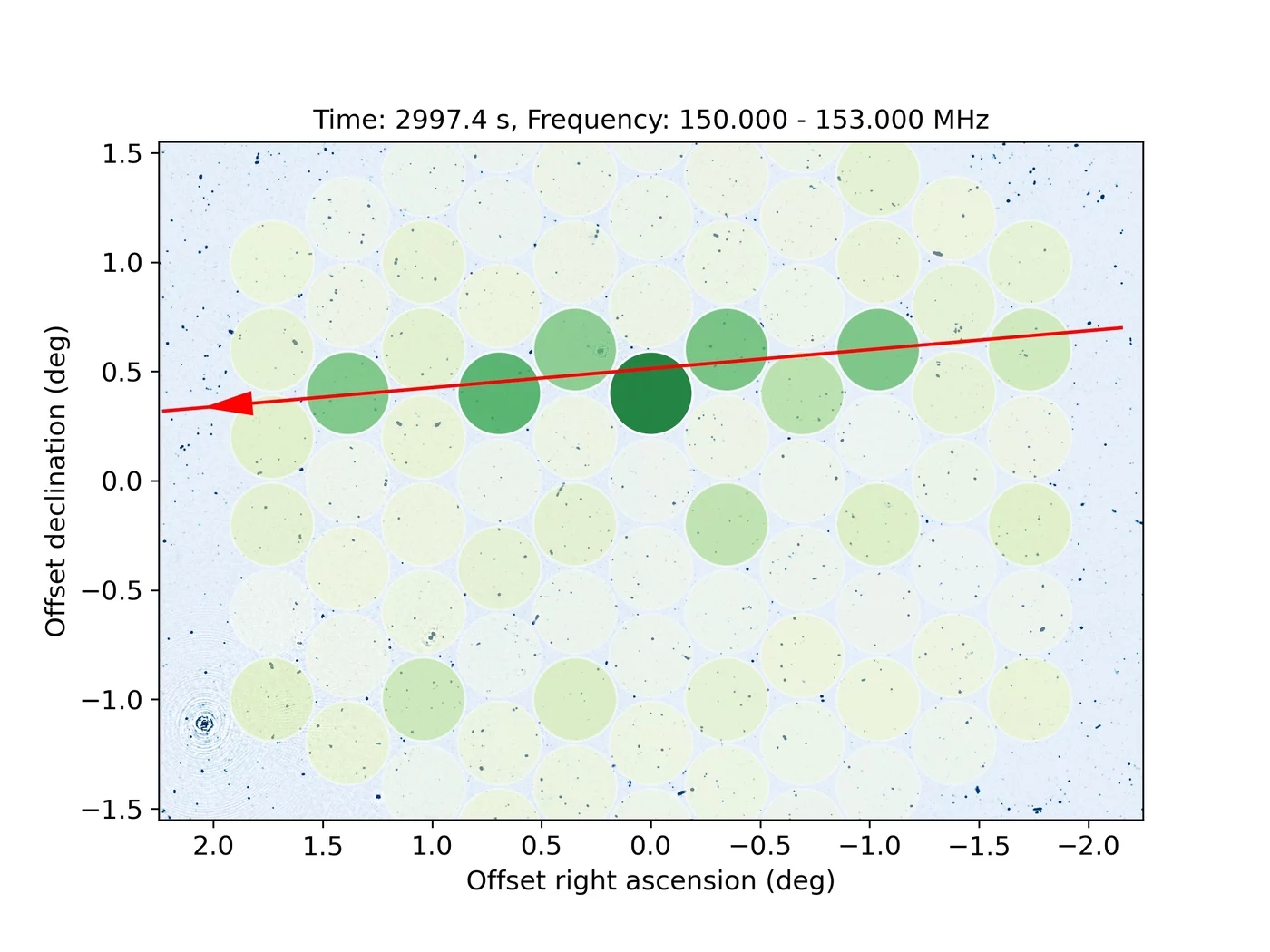

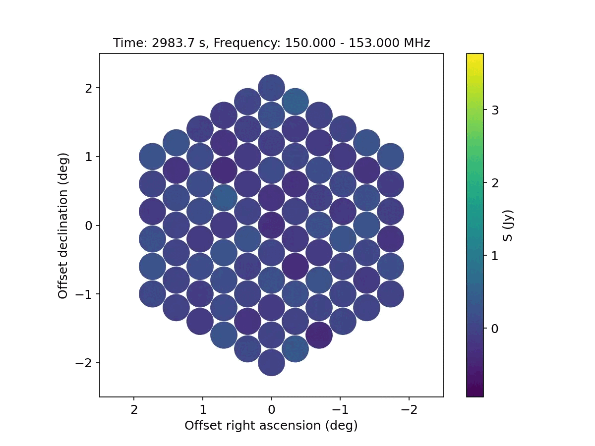

„Mit LOFAR konnten wir von 47 der 68 beobachteten Satelliten Strahlung zwischen 110 und 188 MHz nachweisen. Dieser Frequenzbereich umfasst ein geschütztes Band zwischen 150,05 und 153 MHz, das von der Internationalen Fernmeldeunion (ITU) speziell für die Radioastronomie zugewiesen wurde“, sagt Mitautor Cees Bassa von ASTRON, dem niederländischen Institut für Radioastronomie. SpaceX verstößt jedoch nicht gegen Vorschriften oder Regulierungen, da diese Art von Strahlung für Satelliten nicht durch internationale Regelungen abgedeckt ist. Im Gegensatz dazu gelten für terrestrische Geräte Vorschriften, um sicherzustellen, dass ein Gerät nicht ein anderes in der Nähe stört.
Die Autoren führten auch umfangreiche Simulationen dieses Effekts für verschiedene Satellitenkonstellationen durch. „Unsere Simulationen zeigen unter anderem, dass dieser Effekt umso wichtiger wird, je größer die Konstellation ist, da sich die Strahlung aller Satelliten summiert. Das bereitet uns natürlich Sorgen, insbesondere wenn man an die Vielzahl von geplanten Satelliten denkt. Und es fehlt an spezifischen Regeln, die die Radioastronomie vor unbeabsichtigter Strahlung der Satelliten schützen“, sagt Mitautor Benjamin Winkel vom Max-Planck-Institut für Radioastronomie (MPIfR) in Bonn.
