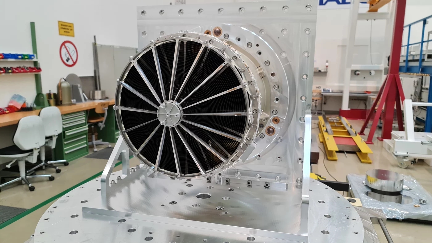

Entscheidend für den Erfolg der Einstein Probe sind ihre hochmodernen Instrumente – das Wide-Field X-ray Telescope (WXT) und das Follow-up X-ray Telescope (FXT), wobei letzteres eng dem Design des eROSITA-Röntgenteleskops folgt. Das MPE lieferte das „flight spare“ Spiegelmodul für das FXT und arbeitete mit ESA und Partnern aus der Industrie zusammen, um auch das zweite Spiegelmodul herzustellen.
Das WXT-Teleskop nutzt eine innovative „Hummeraugen-Optik“, mit der die Einstein Probe 3600 Quadratgrad des Himmels gleichzeitig erfassen kann – fast ein Zehntel der Himmelskugel in einer einzigen Einstellung. Diese Leistung ist entscheidend für die Überwachung des gesamten Nachthimmels alle 4,5 Stunden und bietet einen umfassenden Blick auf das Röntgenuniversum. Wenn WXT eine neue Röntgenquelle entdeckt, kann der Satellit innerhalb von Sekunden rotieren und das viel empfindlichere FXT für eine detailliertere Untersuchung darauf ausrichten. Die Kalibierung der beiden Teleskope für WXT und FXT fand in der PANTER-Testeinrichtung des MPE statt.

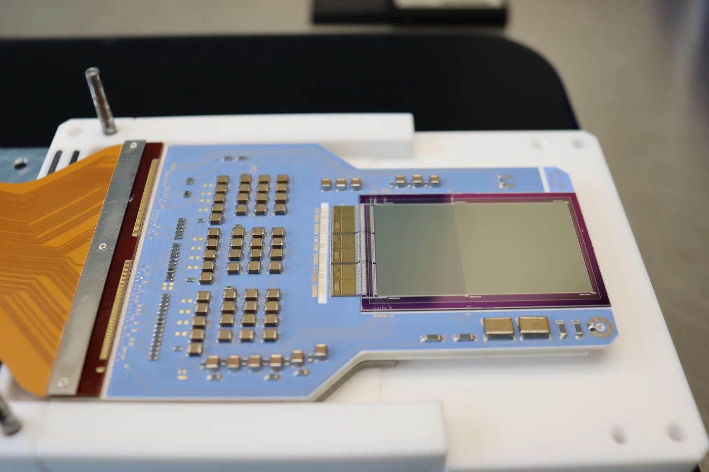

Das MPE steuerte auch die hochmodernen Detektoren von FXT bei. „Wir haben die CCD-Detektormodule auf der Grundlage unserer Erfahrungen mit der erfolgreichen eROSITA-Mission entwickelt“, sagt Norbert Meidinger, der am MPE für die Detektoren verantwortlich war. „Ihre hervorragende Zeitauflösung von 50ms im Standard-Beobachtungsmodus und sogar 2ms im Fenster-Modus kombiniert mit einer state-of-the-art Energieauflösung nahe der theoretischen Grenze sind für das Erreichen der wissenschaftlichen Ziele der Einstein Probe Mission unerlässlich.“
