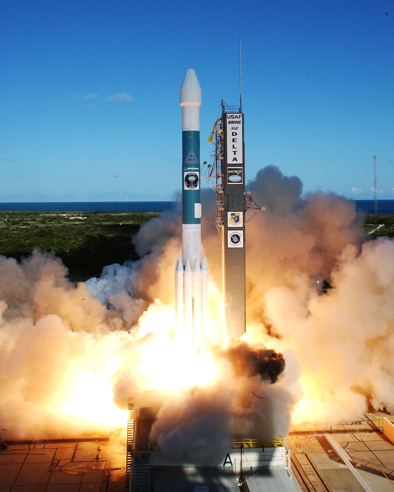

Am 21. Juni 2006 um 21:34 UTC waren auf einer Delta-II-Rakete in 7925-Konfiguration zwei Kleinsatelliten zusammen mit einer speziellen Manöverstufe ins All gestartet worden. Es sind dies
