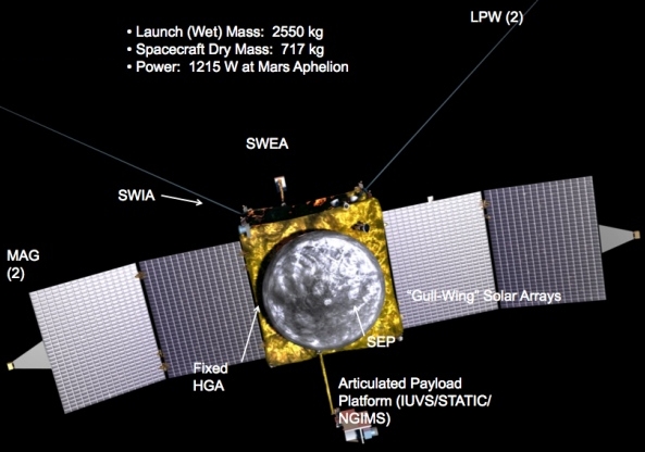

Ausgestattet wird MAVEN nach derzeitigem Stand mit drei Instrumentenpaketen. Das Paket für Partikel und Felder (Particles and Field, P&F) setzt sich aus sechs Experimenten zusammen. Die SWEA (Solar Wind Electron Analyzer) genannte Anlage dient der Messung von Sonnenwind und Elektronen in der Ionosphäre. SWIA (Solar Wind Ion Analyzer) ist ein Detektorsystem zur Bestimmung der Ionendichte und der Geschwindigkeit des Sonnenwinds. Mit dem als STATIC (Suprathermal and Thermal Ion Composition) bezeichneten Experiment können thermische Ionen gemessen werden. Ein Detektor namens SEP (Solar Energetic Particle) ist zur Bestimmung des Auftreffens von Partikeln von der Sonne auf die obere Atmosphäre gedacht. Zur Messung von Kräften in der Ionosphäre und Bestimmung des Energieeintrags in die Atmosphäre durch den Sonnenwind ist LPW (Lagmuir Probe and Waves) an Bord. MAG schließlich ist ein Magnetometer zur Messung des interplanetaren Sonnenwinds und von Magnetfeldern in der Ionosphäre. Das Fernerkundungspaket (Remote Sensing, RS) benutzt ein Spektrometer namens IUVS (Imaging Ultraviolet Spectrometer), um Charakter und Zusammensetzung der oberen Atmosphäre und der Ionospähre bestimmen zu können. Ein weiteres Spektrometer, das NGIMS (Neutral Gas and Ion Mass Spectrometer) kann zur Bestimmung der Teilchenzusammensetzung und des Verhältnisses vorkommender Isotope in der Atmosphäre verwendet werden.
