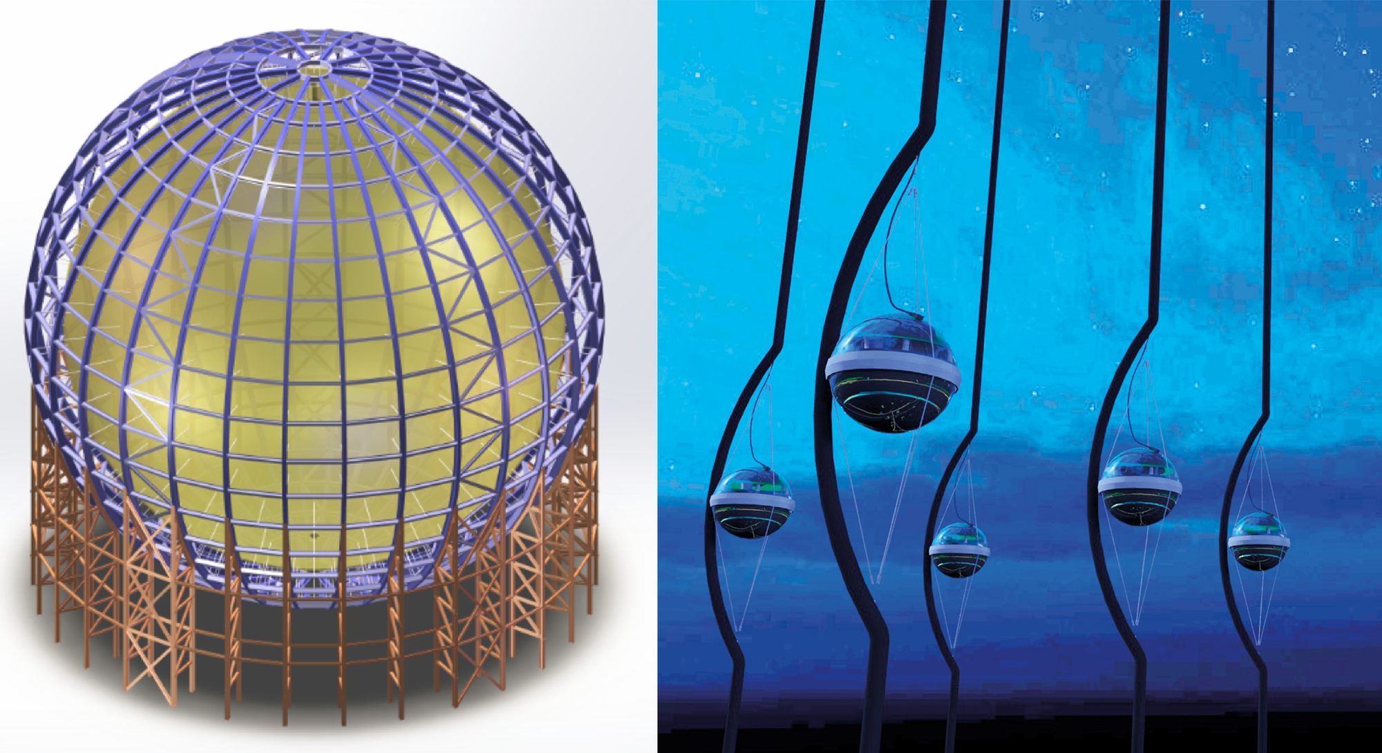

JUNO-Detektor (links), IceCube Detektor (rechts). (Bild: JUNO Collaboration/IceCube Collaboration)

IceCube ist der größte Teilchendetektor der Welt. Er wurde im Dezember 2010 fertiggestellt und sammelt seitdem Daten über Neutrinos aus dem Weltall. Er besteht aus einem Kubikkilometer Eis und liegt direkt bei der Amundsen-Scott-Station am geografischen Südpol. An 86 Kabeltrossen sind jeweils 60 Glaskugeln angebracht, die in Tiefen zwischen 1,45 und 2,45 Kilometer reichen. Diese Kugeln umschließen hochempfindliche Lichtsensoren, die das bläuliche Tscherenkow-Leuchten auffangen, das bei Neutrino-Reaktionen entsteht. Zu den bisher 5.160 Sensoren kommen mit dem Upgrade weitere 700 neue Sensoren hinzu, die in sehr engem Abstand an sieben Kabeltrossen befestigt sind. Sie werden unter dem Zentrum des jetzigen Detektors etwa 1,6 Kilometer tief installiert.

Der JUNO-Detektor (Jiangmen Underground Neutrino Observatory) wird aktuell in einem eigens geschaffenen Untergrundlabor aufgebaut, das in etwa 50 Kilometer Abstand zu zwei Reaktorkomplexen an der südchinesischen Küste liegt. Die von den Reaktoren ausgesandten Neutrinos werden anhand kleiner Lichtblitze im Szintillatortarget des Detektors nachgewiesen. 20.000 Tonnen einer mineralölähnlichen Flüssigkeit befinden sich gut abgeschirmt von äußerer Strahlung in einer 35 Meter durchmessenden Plexiglassphäre im Zentrum des Detektors, dessen Oberfläche dicht mit Lichtsensoren bestückt ist.
