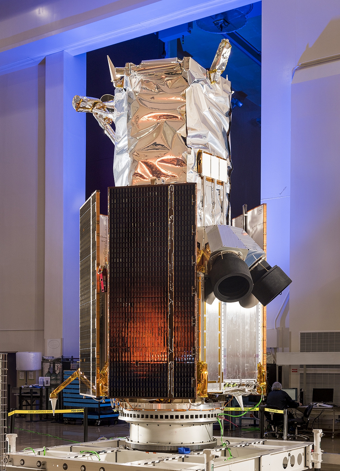

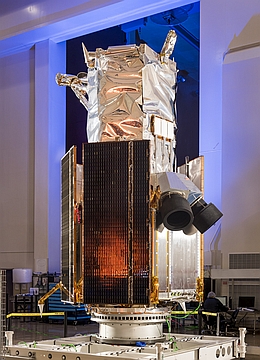

WorldView 4 beim Hersteller
(Bild: Lockheed Martin)
