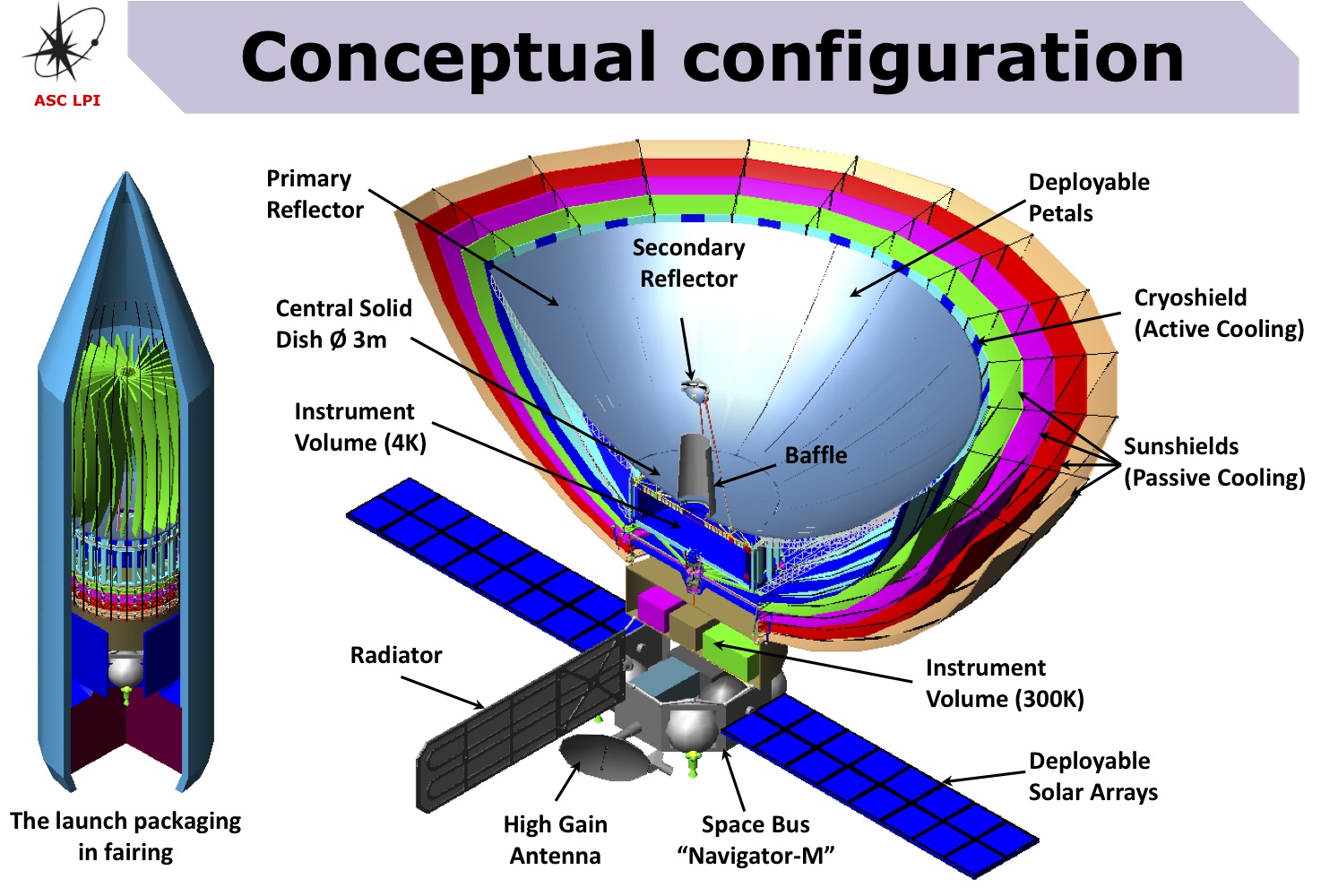

Infrarotteleskope haben ein großes Problem: Um vernünftig zu funktionieren, müssen sie auf tiefe Temperaturen herab gekühlt werden. Ansonsten wäre die thermische Strahlung des Systems selbst eine massive Störquelle und würde Beobachtungen mehr oder weniger unmöglich machen. Jedes Infrarotteleskop benötigt daher eine Kühlung. Für nahes Infrarot reicht eine passive Kühlung durch einen Hitzeschild sehr gut aus, aber für fernes Infrarot reicht das nicht mehr. Systeme wie Herschel wurden daher mithilfe eines Kryostaten gekühlt. Das heißt, sie hatten mehrere Tausend Liter flüssiges Helium an Bord, das nach und nach verdampft und dadurch das System kühlt.
Dies ist aber sowohl eine schwere Lösung als auch eine, die die Lebensdauer stark begrenzt. So war Herschel nur knapp 4 Jahre im Einsatz. Daher soll Millimetron eine neuartige Kühlung erhalten. Zunächst wird der ganze Spiegel von 4 Lagen Hitzeschutzfolie umgeben, die als passive Kühlung wirken. Dazu kommt noch eine aktiv gekühlte Lage, außerdem werden alle Instrumente ebenfalls aktiv gekühlt. Dadurch kann das Teleskop selbst auf eine Temperatur von 4,5 K (-268,5 °C) gebracht werden, einige Instrumente werden sogar auf 1,7 K herunter gekühlt. Die abgeführte Wärme wird dann über Radiatoren abgestrahlt. Dieses System wird nur eine Menge von 10-20 Liter Helium als Kühlmittel brauchen, aber kann damit 3-5 Jahre aktiv gekühlt werden.
Insgesamt soll Millimetron eine Lebensdauer von 10 Jahren besitzen. Wenn die aktive Kühlung versagt, wird auch die passive Kühlung noch weiter wissenschaftliche Beobachtungen erlauben. Allerdings werden diese dann nicht mehr die Qualität der ersten Jahre erreichen können. Die Entwicklung der aktiven Kühlung stellt eine große Herausforderung dar, da sie erstmals verwendet werden soll für ein so großes System.
(Bild: SRON)
Eine weitere Herausforderung stellt die Konstruktion des Spiegels dar. Der Grundentwurf sieht vor, dass ein zentraler Spiegel von 3 Metern Durchmesser und einer Oberflächengenauigkeit von unter 5 Mikrometern von 24 „Blütenblättern“ umgeben werden soll, durch die sich ein 10 m durchmessender Spiegel mit einer Genauigkeit von unter 10 Mikrometern ergeben soll. Dieser Grundentwurf ist nahezu identisch mit dem der Antenne von RadioAstron (da waren es 27 „Blütenblätter“) und hat sich dort bereits bewährt. Der Spiegel wird sich im Weltraum dann wie eine Blüte entfalten.
Das große Problem bei der Entwicklung dieses Spiegels ist aber die Masse des Systems. Mit einer CFK-Struktur wie bei RadioAstron lässt sich die für Millimetron benötigte Genauigkeit bei tiefen Operationstemperaturen nicht erreichen. Daher musste zunächst einiges an grundlegender Materialforschung betrieben werden. Derzeit scheint sich jedoch eine Kombination auf Kohlefaser, Cyanatester und einer Quartzmatrix als geeignetes Material herauszukristallisieren. Erste Testpanele wurden bereits erstellt und vermessen.
