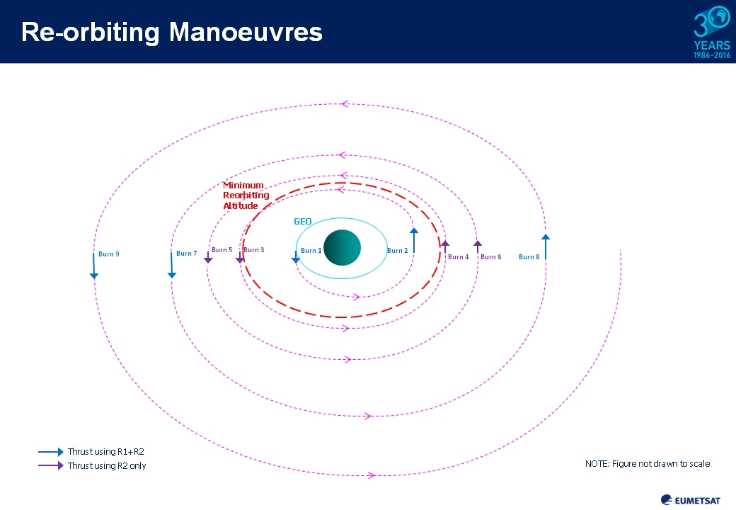

Um Meteosat 7 nicht als unmittelbare Gefahr für andere Satelliten im GEO als unbeaufsichtigtes unnützes Überbleibsel zurück zu lassen, will man den Satelliten auf eine 500 bis 600 Kilometer über dem GEO liegende Umlaufbahn schicken.
Meteosat 7 auf eine so niedrige Umlaufbahn zu bringen, dass Restatmosphäre und Gravitation für eine baldige Zerstörung bei einem Wiedereintritt in die Erdatmosphäre sorgen könnten, ist nicht möglich, da dafür die Treibstoffreserven an Bord nicht ausreichen. Satelliten für einen Einsatz im GEO werden bis dato regelmäßig nicht mit entsprechenden Treibstoffreserven ausgestattet – die Raumfahrzeuge müssten viel größer und schwerer sein.

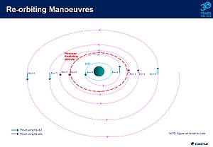

Für eine Anhebung der Bahn des ausgedienten Satelliten wurde eine gewisse Treibstoffreserve vorgesehen. Mit ihrer Hilfe soll sich Meteosat 7 auf eine Bahn bringen lassen, die auf jeden Fall den Anforderungen der Internationalen Organisation für Normung (International Organisation for Standardisation, ISO) entspricht, nach der eine Friedhofs-Bahn mindestens 200 Kilometer über dem GEO erreicht werden muss. Mit drei Brennphasen in räumlich je einer halben Erdumrundung Abstand kann Meteosat 7 den derart geschützten Bereich des GEO verlassen.
Die erste der geplanten Brennphasen wurde am 3. April 2017 um 21:26 Uhr MESZ gestartet, berichtete EUMETSAT. Weitere Brennphasen der Triebwerke von Meteosat 7 können etwaige Fehler korrigieren oder eine weitere Bahnanhebung bewirken. Maximal neun Brennphasen sind vorgesehen.
