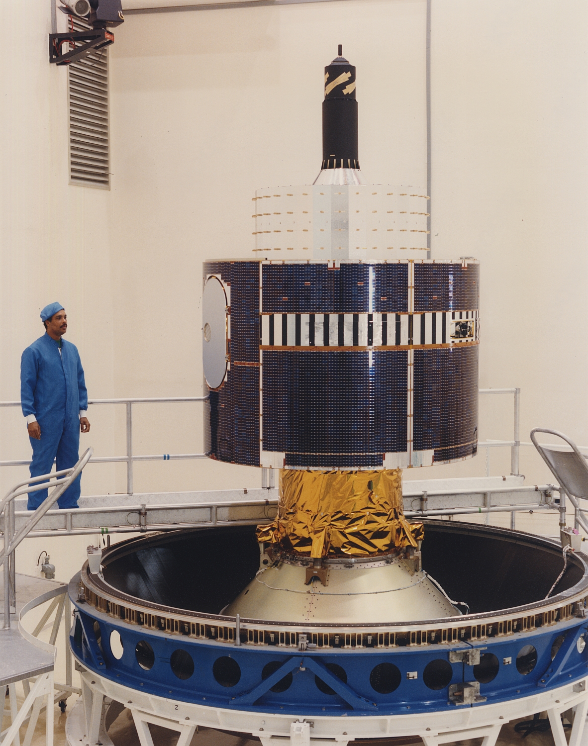

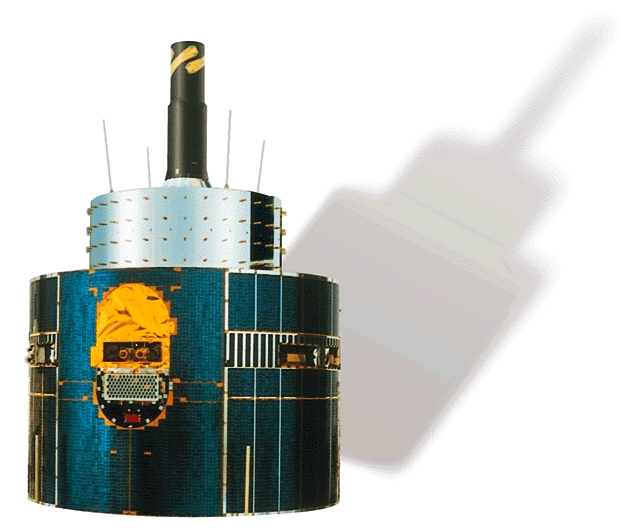

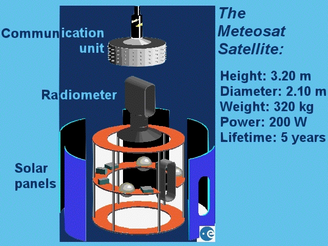

Meteosat 6 war am 20. November 1993 auf einer Ariane-4-Rakete in der Version 44LP von Kourou in Französisch Guyana aus in den Weltraum gebracht worden. Zur Erfüllung seiner Hauptaufgabe, der Erfassung von Wolken und Wasserdampf aus dem geostationären Orbit, hatte man ihn mit einem MVIRI für Meteosat Visible and InfraRed Imager genannten Instrument ausgestattet.
Ursprünglich für eine fünfjährige Einsatzperiode entworfen übertraf Meteosat 6 alle Erwartungen und wurde zu dem Raumfahrzeug, das von allen europäischen geostationären Wettersatelliten am längsten meteorologische Daten lieferte. Über 17 Jahre lang übermittelte Meteosat 6 nützliche Informationen zur Erde.

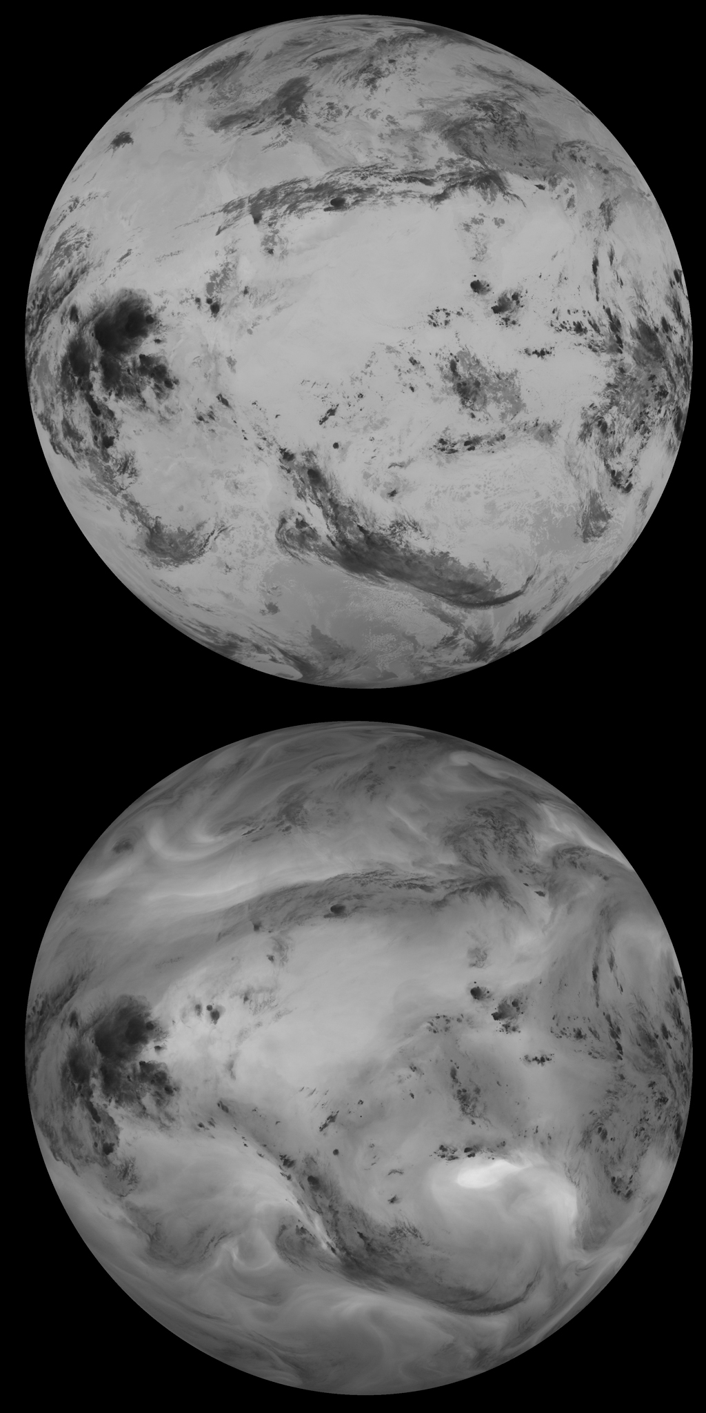

Eine seiner wichtigsten Einsatzperioden erlebte Meteosat 6 zwischen September 2001 und Januar 2007, als er als erster europäischer geostationärer Wettersatellit einen Dienst zur Schnellabtastung des europäischen Wettergeschehens mit Daten versorgte. Der als RSS für Rapid Scanning Service bezeichnete Dienst wurde von seinen Nutzern gut angenommen, auch weil er es zum ersten Mal ermöglichte, alle 10 Minuten Informationen zum Wettergeschehen der gleichen konkreten in Europa gelegenen Region zu erhalten. Eine mit kurzem Abstand wiederholte Abtastung ist beispielsweise bei der Beurteilung von sich schnell verändernden Wettersituationen wie Gewittern von Bedeutung.

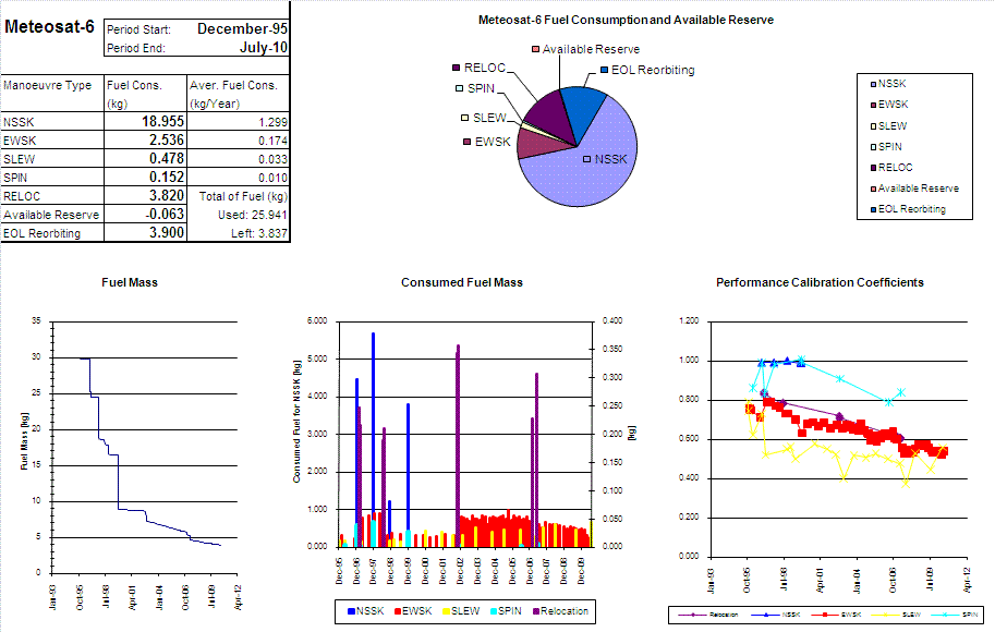

Der Treibstoff an Bord von Meteosat 6 in Form von ursprünglich rund 39 Kilogramm Hydrazin für seine vier 10-Newton- und die beiden 2-Newton-Triebwerke war fast vollständig aufgebraucht, so dass es schließlich erforderlich wurde, den robusten Satelliten außer Betrieb zu nehmen, bevor nicht mehr genug Treibstoff für einen Transfer auf eine Friedhofsbahn zur Verfügung stehen würde. Mit dem verbliebenen Treibstoff war die Bahn von Meteosat 6 anzuheben, um auf diese Weise der Gefahr einer Kollision mit im geostationären Orbit weiter aktiven Satelliten aus dem Wege zu gehen.
Jetzt befindet sich Meteosat 6 laut EUMETSAT auf einer Bahn, die rund 380 Kilometer über dem geostationären Orbit liegt. Nach der Bahnanhebung konnte die Deaktivierung des Satelliten getreu der internationalen Vereinbarungen zur Reduzierung von Gefahren durch Weltraumschrott erfolgen: Die Drehungen des spinstabilisierten Raumfahrzeugs um seine Hochachse wurden von rund 100 pro Minute auf einen deutlich geringeren Wert reduziert, übrig gebliebene Treibstoffreste und Gase zum Druckaufbau in den Treibstofftanks abgelassen und die Akkumulatoren entladen.
