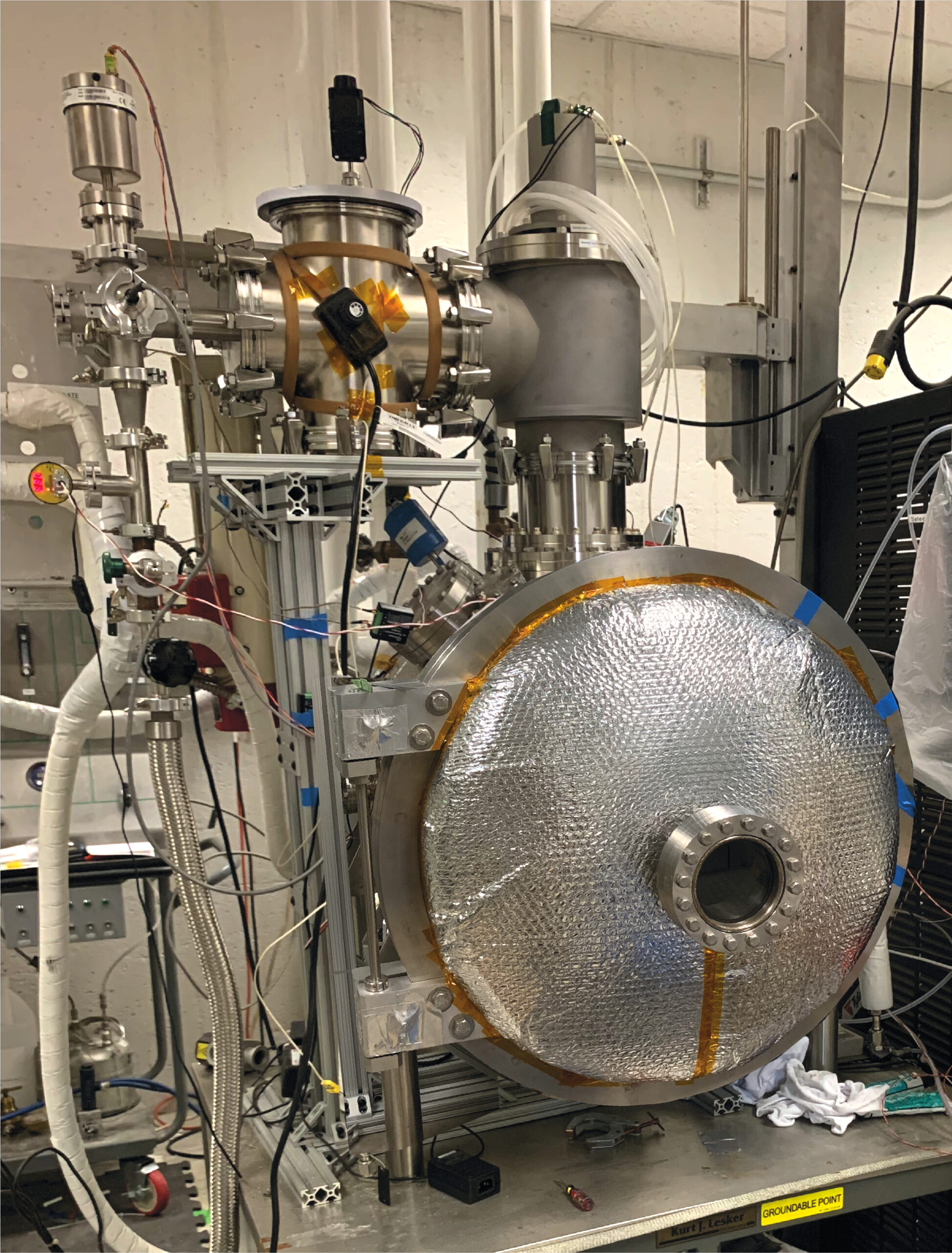

![](https://www.raumfahrer.net/wp-content/uploads/2025/01/e-new-pia26070-dustie-chamber_320x421.jpg)
(Bild: NASA/JPL-Caltech)
Aber wie könnten luftlose Welten – Himmelskörper ohne Atmosphäre, die dem intensiven Vakuum des Weltraums ausgesetzt sind – Flüssigkeiten lange genug auf ihrer Oberfläche beherbergen, damit sie fließen können? Ein solcher Prozess würde der Erkenntnis zuwiderlaufen, dass sich Flüssigkeiten im Vakuum schnell destabilisieren und in ein Gas verwandeln, wenn der Druck abfällt.

Simulation von Vesta
Um Vesta-ähnliche Bedingungen, wie sie nach einem Meteoriteneinschlag auftreten würden, nachzubilden, stützten sich die Wissenschaftler auf eine Testkammer am JPL mit der Bezeichnung Dirty Under-vacuum Simulation Testbed for Icy Environments (DUSTIE). Indem sie den Luftdruck in der Umgebung von Flüssigkeitsproben schnell verringerten, ahmten sie die Umgebung von Flüssigkeit nach, die an die Oberfläche gelangt. Reines Wasser gefror sofort, wenn es den Vakuumbedingungen ausgesetzt wurde. Salzhaltige Flüssigkeiten hingegen blieben länger in der Nähe und flossen weiter, bevor sie gefroren.
Die Solen, mit denen sie experimentierten, waren etwas mehr als ein paar Zentimeter tief; die Wissenschaftler kamen zu dem Schluss, dass die Ströme auf Vesta, die mehrere Meter tief sind, noch länger brauchen würden, um wieder einzufrieren.
Die Forscher waren auch in der Lage, die „Deckel“ aus gefrorenem Material nachzubilden, von denen man annimmt, dass sie sich auf Solen bilden. Die Deckel sind im Wesentlichen eine gefrorene Deckschicht, die die darunter liegende Flüssigkeit stabilisiert und sie vor dem Vakuum des Weltraums – oder in diesem Fall dem Vakuum der DUSTIE-Kammer – schützt und dafür sorgt, dass die Flüssigkeit länger fließt, bevor sie wieder gefriert.
