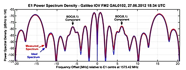

Eine fortschrittliche Modulationstechnik sorgte während der Tests für gegen Interferenzen und Mehrwegempfang unempfindliche, robuste Signale.
Mit den erfolgreichen Übertragungen der Mustersignale wurde demonstriert, dass das europäische und das US-amerikanische Satellitennavigationssystem in Zukunft nebeneinander betrieben werden können, ohne dass Interferenzen, d.h. gegenseitige Beeinflussungen, zu fürchten sind.
Bei der Erzeugung der Mustersignale richtete man sich nach einem Multiplexed Binary Offset Carrier (MBOC) genannten Verfahren, das zusammen mit den Vereinigten Staaten von Amerika zur Sicherstellung der Zusammenarbeit der beiden Satellitennavigationssysteme festgelegt worden war. Konkret wurden ein breitbandiges (BOC(6,1)) und ein schmalbandiges Signal (BOC(1,1)) gleichzeitig so übertragen (gemultiplext), dass im Schnitt 1/11 der Leistung für die höherfrequente Komponente zur Verfügung stand. Das Resultat war ein CBOC-moduliertes Galileo-E1-Signal (CBOC steht für Composite Binary Offset Carrier).
