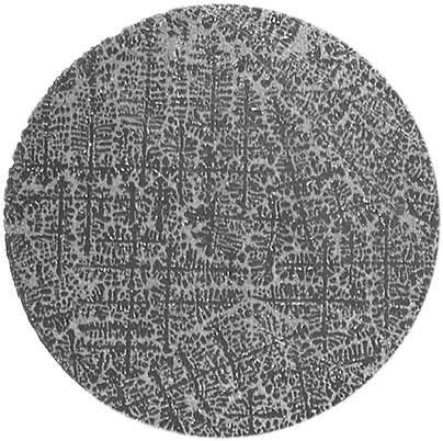

Beim Erstarren von Legierungen bilden sich im Material Einzelkristalle in Form von Dendriten aus. Dies sind tannenbaumartige Strukturen. Je feiner diese sind, umso fester ist das Material. Auf der Erde unterliegt die Kristallbildung verschiedenen Einflüssen, die nicht eliminiert werden können. So werden dichtere Bestandteile einer Legierung durch die Schwerkraft stärker nach unten gezogen als andere. Außerdem sorgen Kovektionsströme für weitere Störungen. In der Schwerelosigkeit an Bord der Raumstation können zumindest diese Einflüsse eliminiert werden.
(Bild: DLR)
