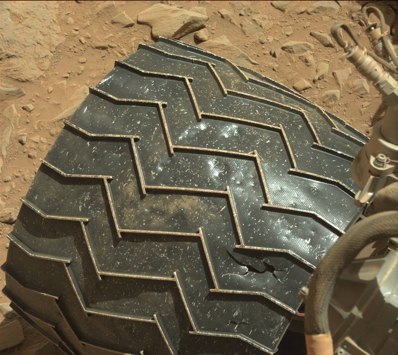

Diese am 18. Dezember 2013 erstellte Aufnahme der linken MastCam ( MastCam-34 ) zeigt sehr gut einen Riss in der Lauffläche von einem der Räder des Rovers.
Und tatsächlich – schon nach wenigen Fahrten über die Marsoberfläche zeigten sich bereits im Jahr 2012 auf den Laufflächen der Räder einzelne Kratzer und Dellen. Während der letzten Wochen und Monate bildeten sich zudem verschiedene Löcher und teilweise mehrere Zentimeter lange Risse. Diese zuletzt vermehrt auftretenden Abnutzungserscheinungen resultieren laut den Einschätzungen der in die Mission eingebundenen Techniker und Ingenieure daraus, dass Curiosity speziell im vierten Quartal des Jahres 2013 ein Gelände überquerte, auf dessen felsigen Untergrund sich eine Vielzahl zwar nur wenige Zentimeter großer, dafür aber scharfkantiger Steine befand. Beim Überfahren dieser Steine traten dann die Mehrzahl der jetzt zu beobachtenden Beschädigungen auf.
Seit dem Dezember 2013 wurden mit den verschiedenen Kamerasystemen mehrfach ganze Serien von Aufnahmen angefertigt, mit denen der Zustand der Räder und deren Abnutzungserscheinungen dokumentiert und anschließend analysiert wurden. Dabei zeigte sich, dass speziell die vier mittleren und vorderen Räder beschädigt sind, während die beiden hinteren Räder nur geringe Abnutzungen aufweisen. Aus den so gewonnenen Daten soll jetzt eine Fahrweise entwickelt werden, durch welche die Räder möglichst geschont werden. Zur Diskussion stehen dabei zum Beispiel Fahrten im „Rückwärtsgang“ oder eine Fahrweise, bei der lediglich vier der sechs Räder aktiv angetrieben und zur Fortbewegung genutzt werden.

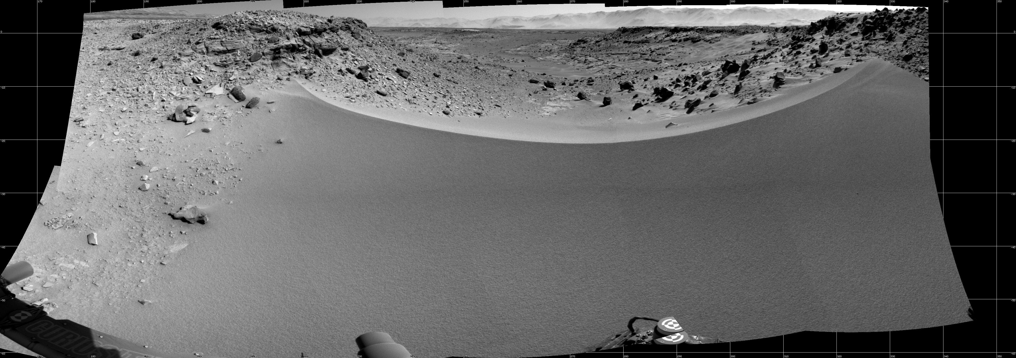

Eine MastCam-Aufnahme der Sanddüne bei Dingo Gap, welche am 28. Januar 2014 angefertigt wurde. Zur besseren Darstellung wurde die Aufnahme mit einer Größenskala versehen.
Um dieses Gebiet zu erreichen und anschließend zu durchfahren muss der Rover allerdings zunächst eine in ihrem Zentrum etwa einen Meter hohe Sanddüne passieren, welche die potentielle Durchfahrt bei der Dingo Gap versperrt. Diverse Aufnahmen, welche während der letzten Woche von dieser Sanddüne angefertigt wurden, werden derzeit ausgewertet und genutzt, um die Gefährlichkeit dieser Düne für den Rover einzuschätzen. Curiositys zwei Vorgänger, die ebenfalls von der NASA betriebenen Marsrover Spirit und Opportunity, haben in den vergangenen Jahren mehrfach negative Erfahrungen mit solche Dünen, welche sich als regelrechte „Sandfallen“ – aber auch als höchst interessante Forschungsziele – herausstellen können, gemacht.

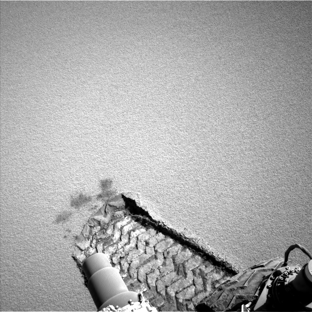

Curiosity hat die Düne bei Dingo Gap am 30. Januar 2014 erreicht und einen Teil davon mit seinem rechten Vorderrad „umgegraben“.

Seit dem 26. Januar 2014 hat sich Curiosity weiter auf die Dingo Gap zugbewegt und dabei im Rahmen von vier Fahrten insgesamt etwa 90 Meter zurückgelegt. Der Rover befindet sich seit dem 30. Januar direkt am Rand der dort gelegenen Sanddüne und hat diese noch am selben Tag mit den drei auf der rechten Seite befindlichen Rädern teilweise „umgegraben“. In den kommenden Tagen sollen zunächst mehrere der insgesamt zehn wissenschaftlichen Instrumente des Rovers dazu eingesetzt werden, um das auf diese Weise frisch freigelegte Material auf seine chemische und mineralogische Zusammensetzung hin zu analysieren. Erst nach der Auswertung dieser Daten wird frühestens im Laufe der nächsten Woche entschieden, ob und an welcher Stelle Curiosity diese Düne wirklich überqueren soll.

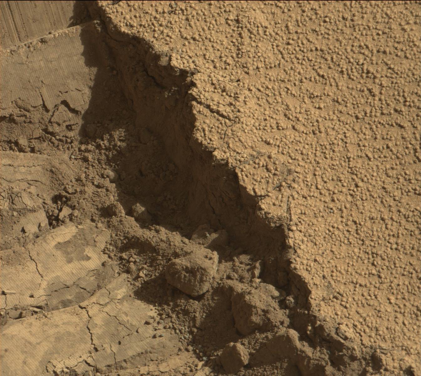

NASA, JPL-Caltech, Malin Space Science Systems
Diese Detailaufnahme eines Bereiches der Sanddüne, welcher zuvor von einem der Räder umgepflügt wurde, fertigte die MastCam-100 am 30. Januar 2014 an.

Dieses Panorama, erstellt aus Aufnahmen der Navigationskamera des Rovers nach seiner bisher letzten Fahrt am 30. Januar 2014, zeigt sowohl die Sanddüne als auch das hinter Dingo Gap in der westlichen Richtung gelegene Gelände.

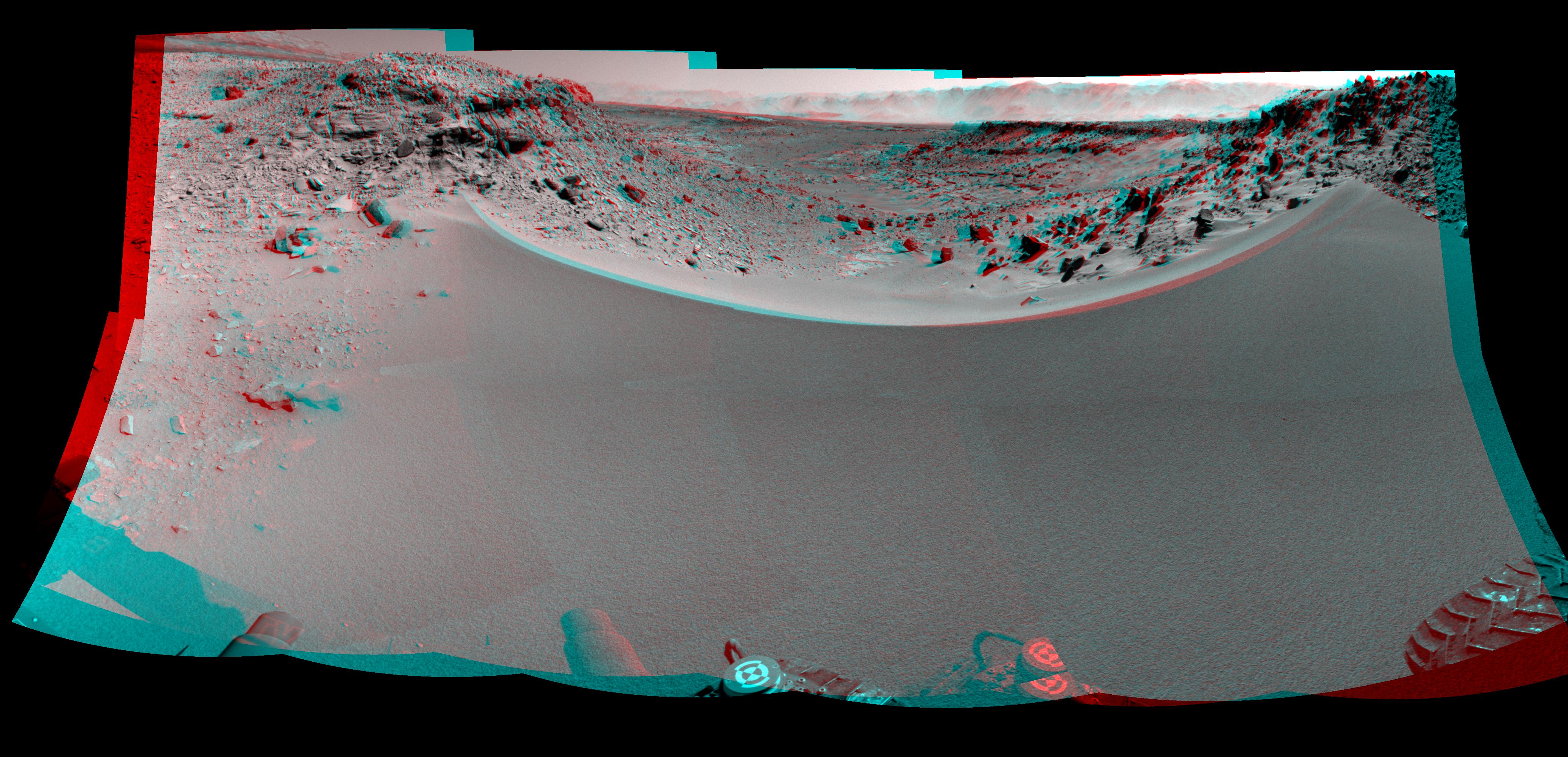

Das gleiche Panorama, diesmal allerdings mit kombinierten Aufnahmen der rechten und der linken Navigationskamera. Durch die Betrachtung mit einer Rot-Blau-Brille wird mit dieser 3D-Aufnahme ein räumlicher Eindruck der Landschaft vermittelt.
