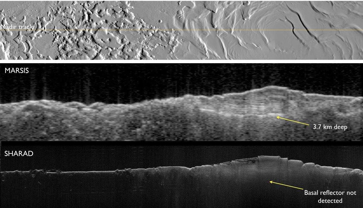

Auch das MARSIS-Instrument sammelt mittlerweile wieder erfolgreich Daten und hat vor wenigen Tagen eine bereits im Juni 2011 begonnene Kampagne zur Untersuchung des Untergrundes im Bereich des Nordpols des Mars abgeschlossen. Dieses im niedrigen Frequenzbereich arbeitende Radarinstrument ist in der Lage, die Oberfläche in drei Dimensionen wiederzugeben und dabei den Marsboden bis zu einer Tiefe von fünf Kilometern zu analysieren. MARSIS arbeitet mit insgesamt vier Frequenzen im Bereich von 1,9 MHz, 2,8 MHz, 3,8 MHz und 4,8 MHz. Die beiden niedrigeren Frequenzen, welche über eine größere Wellenlänge verfügen, eignen sich am besten für die Aufgabe. Allerdings können diese nur nachts eingesetzt werden, da die Signale während des Marstages durch Interferenzen in der Ionosphäre unseres Nachbarplaneten zu stark beeinträchtigt werden. Aufgrund der Tatsache, dass das Radarinstrument gegenwärtig optimale Beobachtungsbedingungen für die Untersuchung der Nordpolregion des Mars vorfindet, war es das erste Instrument, welches nach der Beendigung des Sicherheitsmodus den wissenschaftlichen Betrieb wieder aufnahm.
Das primäre Ziel von MARSIS besteht darin, die Verteilung von Wasser und Eis in den oberen Bodenschichten des Mars zu kartieren. Ähnlich den Techniken, welche auf der Erde zur Suche nach Erdöllagerstätten verwendet werden, nutzen die Wissenschaftler dabei die Reflexion von Radarwellen. Radarwellen werden normalerweise von einer festen Oberfläche reflektiert. Besonders langwellige Radarsignale dringen jedoch in Abhängigkeit von ihrer Wellenlänge in das Material ein. Sie werden dabei erst an den Grenzflächen zwischen zwei Schichten reflektiert, welche sich aus unterschiedlichen Material, zum Beispiel Felsgestein und Wassereis, zusammensetzen. Aus der Stärke eines zweiten Echos kann dabei die Art der reflektierenden Schicht abgeleitet werden.

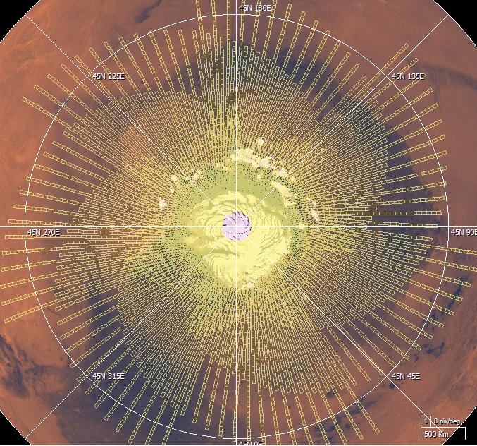

Die Polarregionen des Mars sind in diesem Zusammenhang von besonderem wissenschaftlichen Interesse, da die geschichteten Ablagerungen der dort befindlichen Wassereis- und Staubvorkommen im Verlauf von Jahrmillionen durch die erfolgten Klimaschwankungen beeinflusst wurden. Eine genaue Analyse der einzelnen Schichten ermöglicht somit einen Einblick in die Klimageschichte unseres Nachbarplaneten.
Die jetzt beendete Messkampagne wurde von Juni bis November während der Orbits 9.500 bis 10.100 von Mars Express durchgeführt. Aufgrund der hohen Geschwindigkeit der Raumsonde in unmittelbarer Marsnähe standen pro Überflug lediglich drei bis sieben Minuten zur Verfügung, um Messungen mit dem Radarinstrument durchzuführen. Um die Oberfläche des Mars untersuchen zu können ist es notwenig, dass sich Mars Express nicht weiter als höchsten 1.000 Kilometer von dieser entfernt befindet. Aus größeren Höhen kann das Radarinstrument keine Daten sammeln. Insgesamt konnte MARSIS den Nordpol somit etwa 3.000 Minuten lang näher untersuchen, wobei etwa die Hälfte der Messungen während der Nacht erfolgten und die besten Daten lieferten.
