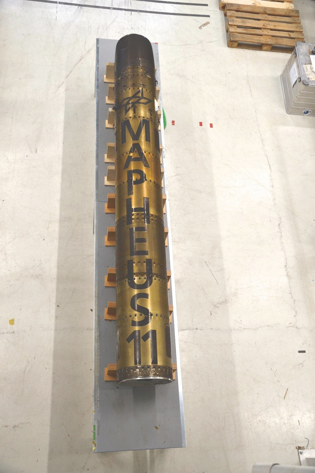

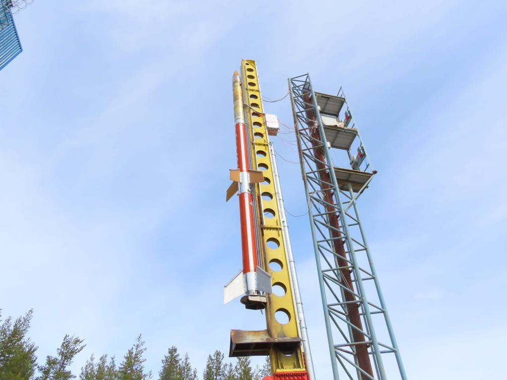

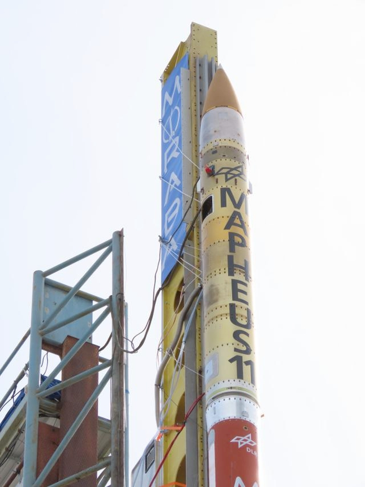

Am 24. Mai haben sich drei Experimente des Deutschen Zentrums für Luft- und Raumfahrt (DLR) auf ihre kurze Reise in die Schwerelosigkeit und wieder zurück gemacht. Vom Raketenstartplatz ESRANGE (European Space and Sounding Rocket Range) im Norden Schwedens brachte die DLR-Höhenforschungsrakete MAPHEUS-11 die materialwissenschaftlichen Experimente MARS, X-RISE und SOMEX bis auf eine Höhe von 221 Kilometern. In der knappen Viertelstunde zwischen Start und Landung vollführte die Nutzlast nach dem Abtrennen der Booster eine Höhenparabel. Diese ermöglichte fünfeinhalb Minuten Schwerelosigkeit, um die Experimente durchzuführen. Nach dem Flug wurden die Experimente per Helikopter geborgen. Am Boden verfolgte ein Team des DLR-Instituts für Materialphysik die Aktion im Weltraum gespannt und mit gedrückten Daumen. Denn in jedem der drei Experimente steckt neben wissenschaftlicher Erkenntnis mindestens genauso viel Herzblut.
