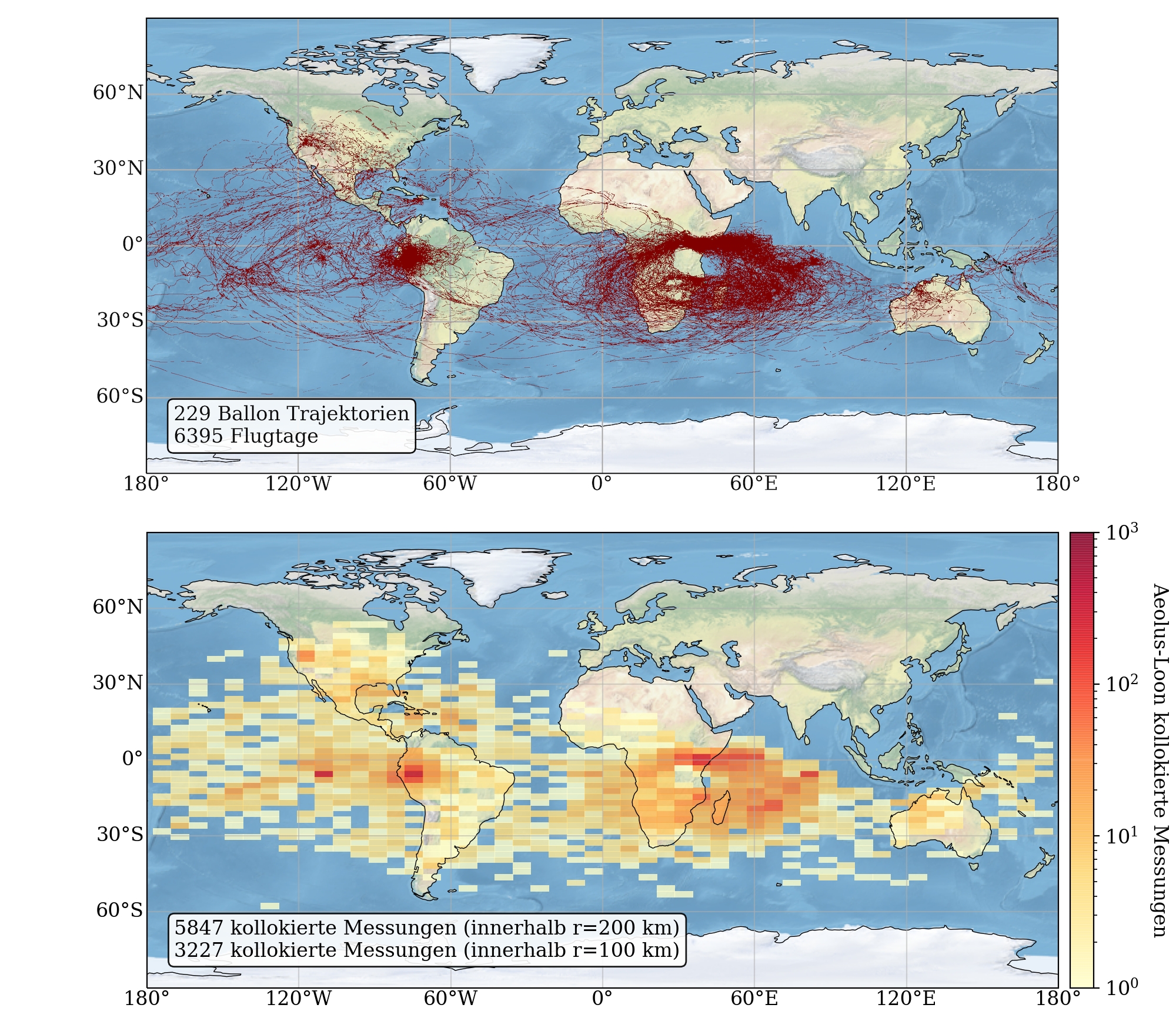

Eine jetzt veröffentlichte Studie nutzte zum Vergleich Daten von 229 Stratosphärenballons des Loon-Projekts zwischen Juli 2019 und Dezember 2020 aus dem tropischen Lateinamerika, Atlantischem Ozean, Afrika und Indischem Ozean. Loon war ein kommerzielles Projekt, das abgelegene Regionen mit einem Internetzugang über Heliumballons in der Stratosphäre versorgt hatte. Die Ballons mit einem Durchmesser von etwa 12 Metern fungierten dabei als schwebende Mobilfunkstation in Höhen von 16 bis 20 Kilometern über dem Erdboden. Damit das Netz funktioniert, mussten sie die Windrichtung durch Ändern der Höhe automatisch korrigieren. Dadurch entstand ein umfangreicher Datensatz zu den Windgeschwindigkeiten in diesen Atmosphärenschichten, welcher einen Teil der Lücke an Winddaten in dieser Höhe im globalen Beobachtungssystem schließt. Das Loon-Projekt wurde 2021 aus wirtschaftlichen Gründen eingestellt, für die Atmosphärenforschung jedoch bleibt ein höchst interessanter Datensatz zurück.
„Unsere Analyse bestätigt, dass der Satellit Aeolus in der oberen Troposphäre und unteren Stratosphäre nahezu fehlerfreie Windmessungen liefert. Das aktuelle Wettermodell des ECWMF unterschätzt dagegen die Windgeschwindigkeit dort systematisch um ca. 1 Meter pro Sekunde, was durch die Daten von Aeolus und Loon nachgewiesen werden konnte. Diese Ergebnisse sind wichtig, um dynamische Prozesse in der oberen Troposphäre und unteren Stratosphäre besser zu verstehen und um die Wettermodelle weiter zu verbessern“, unterstreicht Dr. Sebastian Bley vom TROPOS, der für die Studie bei der ESA im italienischen Frascati gearbeitet hat. Eine weitere Empfehlung der Forschenden ist es, mehr vertikale Messungen durchzuführen, um mehr Windinformationen in den atmosphärischen Schichten liefern zu können. Das könnte die Genauigkeit kommender Windsatelliten weiter verbessern. Neben der Windgeschwindigkeit liefert Aeolus auch Informationen über Aerosole und Wolken, allerdings nur über einen Teil des zurückgestreuten Lichts. „Wir hoffen, dass von künftigen Windmissionen auch die Depolarisation gemessen werden kann, also die Drehung des Lichts bei Reflexion. Das wäre ein Meilenstein, weil der Satellit dann auch mehr Informationen über Aerosole liefern könnte“, erklärt Bley.
