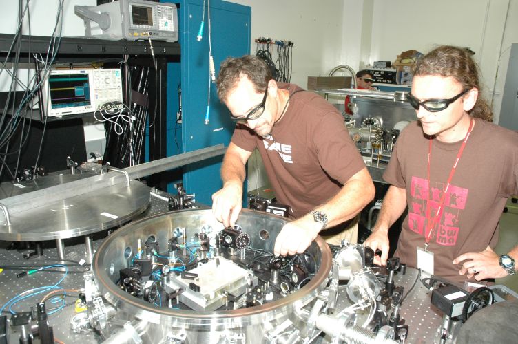

Jetzt ist es Technikern am Jet Propulsion Laboratory der NASA in Pasadena (USA) gelungen, dieses Rauschen soweit zu unterdrücken, dass die erforderliche Messgenauigkeit in greifbare Nähe rückt.
„Um Gravitationswellen nachweisen zu können, benötigen wir extrem genaue Messungen“, sagt Bill Klipstein, Physiker am Jet Propulsion Laboratory. „Unsere LASER erzeugen aber ein viel größeres Rauschen als die Signalestärke der zu messenden Größen beträgt. Also müssen wir dieses Rauschen sorgfältig unterdrücken, um ein klares Signal zu erhalten. Es ist ein bisschen so, als würden wir auf das Auftreffen einer Feder auf den Boden inmitten eines starken Platzregens lauschen.“
