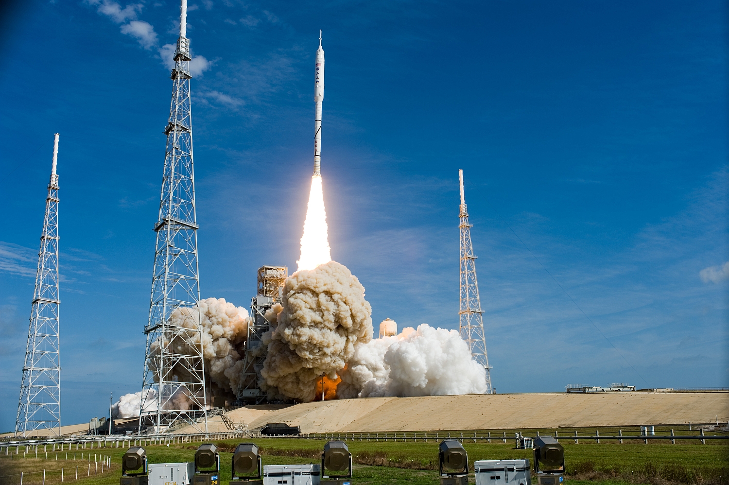

Den Flug von Ares I-X im Oktober 2009 betrachtet ATK als Beweis für die Machbarkeit des Gesamtkonzepts. Ares I-X, bestehend aus einem Feststoffbooster mit einem als Attrappe ausgelegten und vier treibstoffgefüllten Segmenten sowie einem mit Ballast versehenen Oberstufendummy, hatte den ersten Ares-Testflug im Rahmen der Entwicklung eines neuen Trägers zum Besatzungstransport für das Constellation-Programm ausgeführt. Dabei wurde, so ATK, die Leistungsfähigkeit eines Liberty sehr ähnlichen Konzepts nachgewiesen, und große Effektivität beim Zusammenbau der Rakete, den Arbeiten am Boden und der Abwicklung des Starts demonstriert.

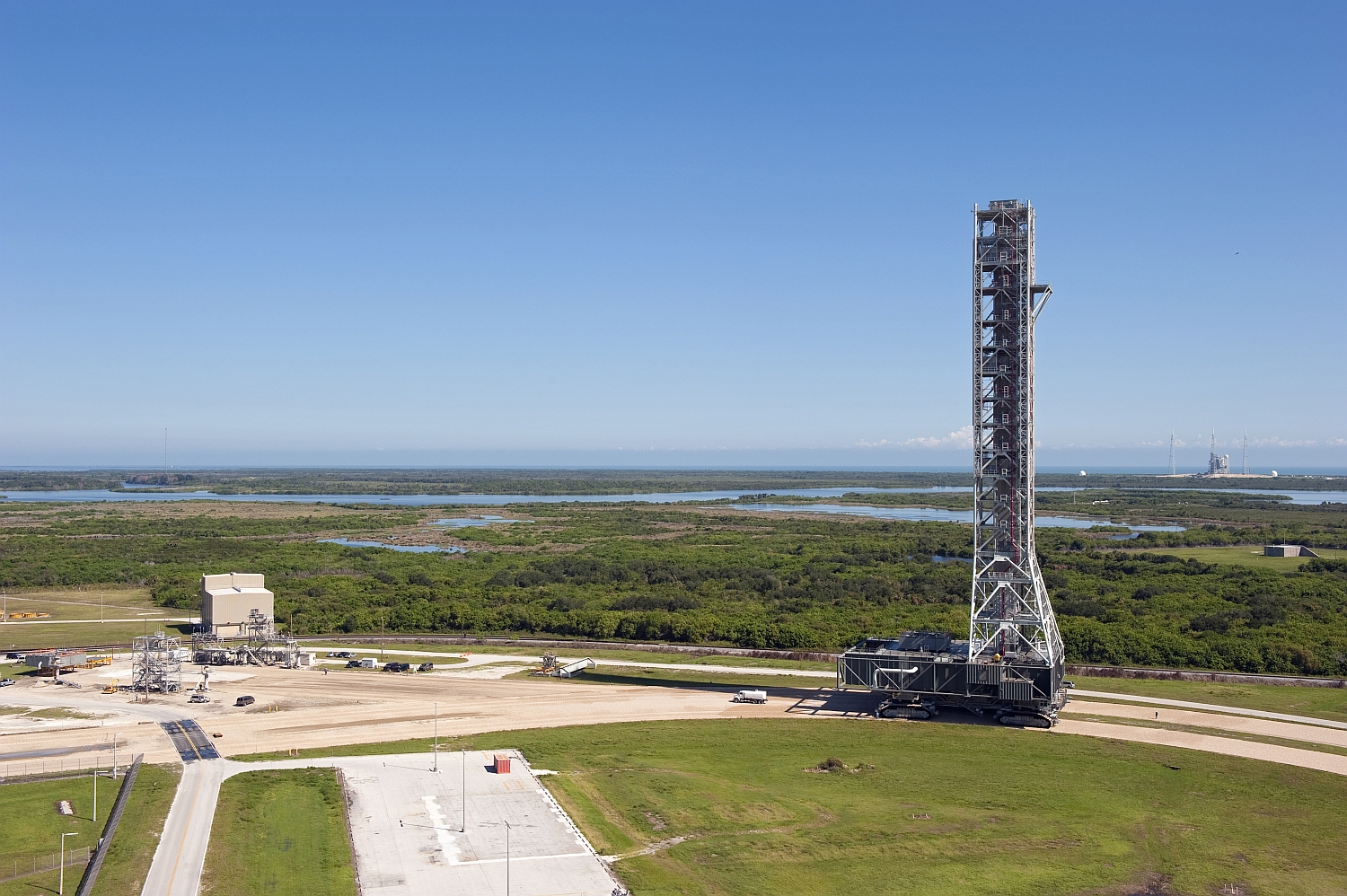

Um die Assemblierung künftiger Liberty-Raketen auf dem Startgelände soll sich die texanische United Space Alliance (USA) aus Houston zusammen mit dem Kennedy Space Center (KSC) in Florida kümmern. Die Montagearbeiten können im VAB genannten Integrationsgebäude des KSC erfolgen, gestartet werden könnte Liberty von bereits existierenden, mobilen Startplattformen, die, ähnlich wie es für Ares I vorgesehen war, entsprechend anzupassen wären. Neben der USA und dem KSC verstärkt auch L-3 Communications aus Cincinnati in Ohio die Liberty-Arbeitsgruppe. Das Arbeitsgebiet von L-3 Communications ist dabei die Avionik der ersten Stufe der Liberty-Rakete.
