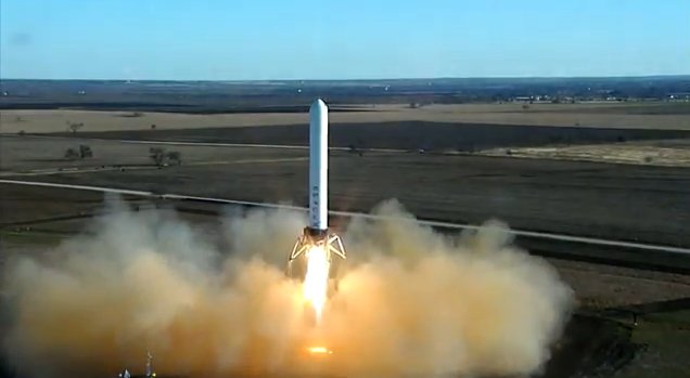

Gelingt das Manöver, so wäre die Machbarkeit der Landung einer ersten Stufe der Falcon 9 bewiesen. Die Endphase einer Landung auf festem Boden probiert man ja seit Ende letzten Jahres mit einem Grasshopper genannten Vehikel, welches im Wesentlichen aus einer Erststufenattrappe mit Merlin-1-D-Triebwerk und Landegestell besteht. Gestern vollführte Grasshopper seinen dritten Testflug, was mittlerweile von der Föderalen Luftfahrt-Administration der USA bestätigt wurde. Er ging bis auf eine Höhe von 80 Metern und dauerte etwa 33 Sekunden.
Der gegenwärtig für Bodentests in Vandenberg befindliche Hauptkörper einer ersten Stufe der Falcon 9 1.1 soll anschließend mit verbesserten, eventuell schon flugtauglichen Landebeinen ausgestattet und Nachfolger des ersten Grasshoppers werden. Bei dessen viertem Testflug, auf den wir sicherlich auch nicht sehr lange warten müssen, soll das Triebwerk erstmals im Flug abgeschaltet und anschließend für die Landung wieder in Betrieb genommen werden.
