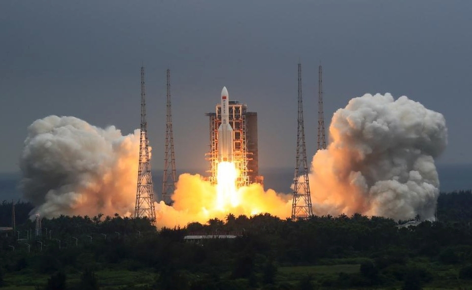

Wie die US-amerikanische Weltraumüberwachung meldete, trat am Morgen des 9. Mai 2021 um etwa 4:15 Uhr MESZ die Kernstufe der Langer Marsch 5B, die vor einigen Tagen das Kernmodul der zukünftigen chinesischen Raumstation in einen niedrigen Erdorbit transportierte, wieder in die Atmosphäre ein.
Quelle: Marco Langbroek, spacecom.mil.
(Bild: CMSA)
Wenige Minuten später fielen die nicht verglühten Überreste der Stufe laut Beobachtern bei den Malediven in den indischen Ozean. Dass keine Landmasse getroffen wurde, war, nach allem, was bekannt ist, lediglich ein Glücksfall: Überreste einer anderen Kernstufe der LM-5B gingen nach einem Start im Mai 2020 in der Elfenbeinküste nieder. Diese Inkaufnahme von Schäden ist leider kein Einzelfall für die chinesische Raumfahrt.
