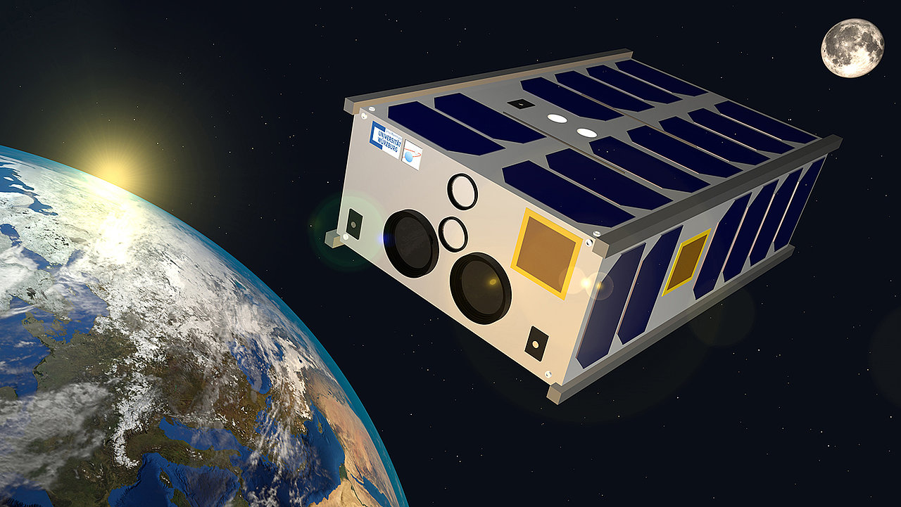

Start in den Orbit voraussichtlich 2024
Diese Technologie wird Kayals Team um Projektleiter Oleksii Balagurin auf dem Kleinsatelliten SONATE-2 implementieren und im Orbit erproben. Das Bundesministerium für Wirtschaft und Energie fördert das Vorhaben mit 2,6 Millionen Euro. Angelaufen ist das Projekt am 1. März 2021; im Frühjahr 2024 soll der Satellit in den Orbit gebracht werden. Die Mission dort ist auf ein Jahr veranschlagt.
Der Würzburger Kleinsatellit wird etwa so groß wie ein Schuhkarton sein (30x20x10 Zentimeter). Mit seinen Kameras, die in unterschiedlichen Spektralbereichen Bilder aufnehmen, wird er die Erde im Blick haben. Die Bilddaten fließen in die KI, die automatisch Objekte erkennen und klassifizieren soll. Rund um die Erde wird die Technologie zuerst eingehend erprobt, bevor sie später womöglich auf interplanetare Reise gehen kann. Hakan Kayal hat diese Zukunftsmission namens SONATE-X schon fest in seinem Forschungsplan – das X steht für extraterrestrisch.

SONATE-2 wird noch andere innovative und hochautonome Features an Bord haben. Das Sensordaten-Verarbeitungssystem wird im Vergleich zum Vorgängersatelliten SONATE weiter miniaturisiert und energiesparender gemacht. Dazu kommen neuartige Satellitenbuskomponenten, etwa verbesserte Sternsensoren für die autonome Lageregelung. Die Kameras sollen nicht nur statische Objekte erkennen und aufnehmen, sondern auch kurze, vorübergehende Phänomene wie Blitze oder Meteore.
