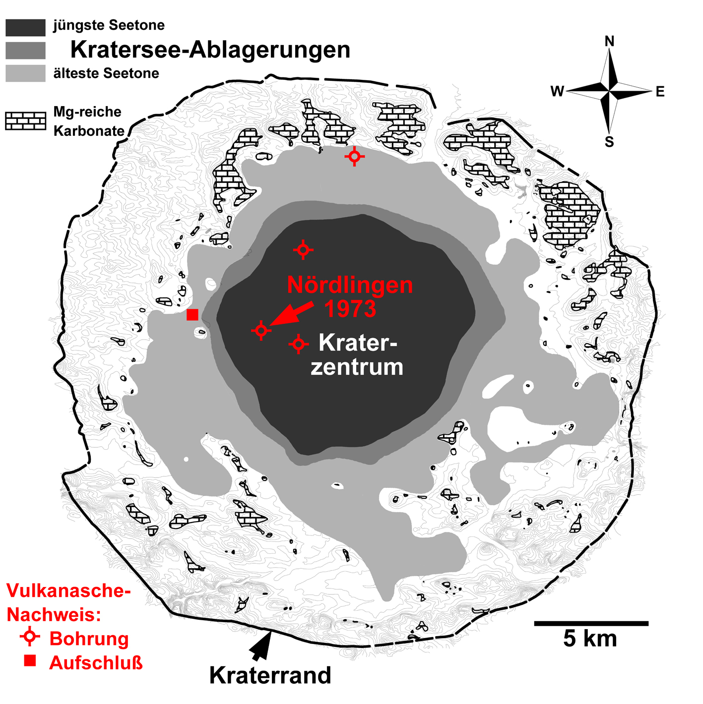

Das knapp 15 Millionen Jahre alte Nördlinger Ries mit seinen Seeablagerungen ist ein sedimentgefüllter Einschlagkrater. Er ist vom Aufbau vergleichbar mit den Kratern, die derzeit auf dem Mars erkundet werden. Neben verschiedenen anderen Ablagerungen am Beckenrand bilden vor allem geschichtete Tonablagerungen die Kraterbeckenfüllung im Ries. Ein Forschungsteam unter Leitung der Universität Göttingen hat nun überraschend eine Vulkanasche-Schicht in dem Krater nachgewiesen. Zudem konnte das Team zeigen, dass sich der Untergrund des Kraters langfristig senkt, was wichtige Erkenntnisse für die Erkundung von Marskratern mit sich bringt. Die Ergebnisse der Studie sind in der Fachzeitschrift Journal of Geophysical Research Planets erschienen.

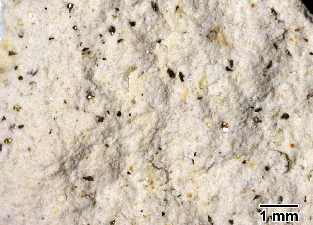

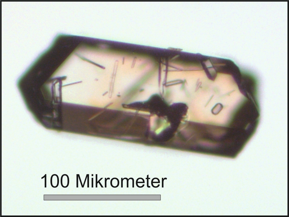

Erstmals konnten die Forscherinnen und Forscher nun im Ries eine Vulkanasche-Schicht in den Seesedimenten der 330 Meter mächtigen Kraterfüllung nachweisen. „Das ist überraschend, da vulkanische Gesteine hier nicht mehr erwartet wurden, seitdem das kreisrunde Becken als Asteroidenkrater identifiziert wurde“, sagt Erstautor Prof. Dr. Gernot Arp vom Geowissenschaftlichen Zentrum der Universität Göttingen. „Eingeweht wurde die Asche von einem Vulkankomplex 760 Kilometer weiter östlich in Ungarn. Das Alter der Asche konnte auf 14.2 Millionen Jahre datiert werden“, ergänzt sein Kollege und Co-Autor István Dunkl.

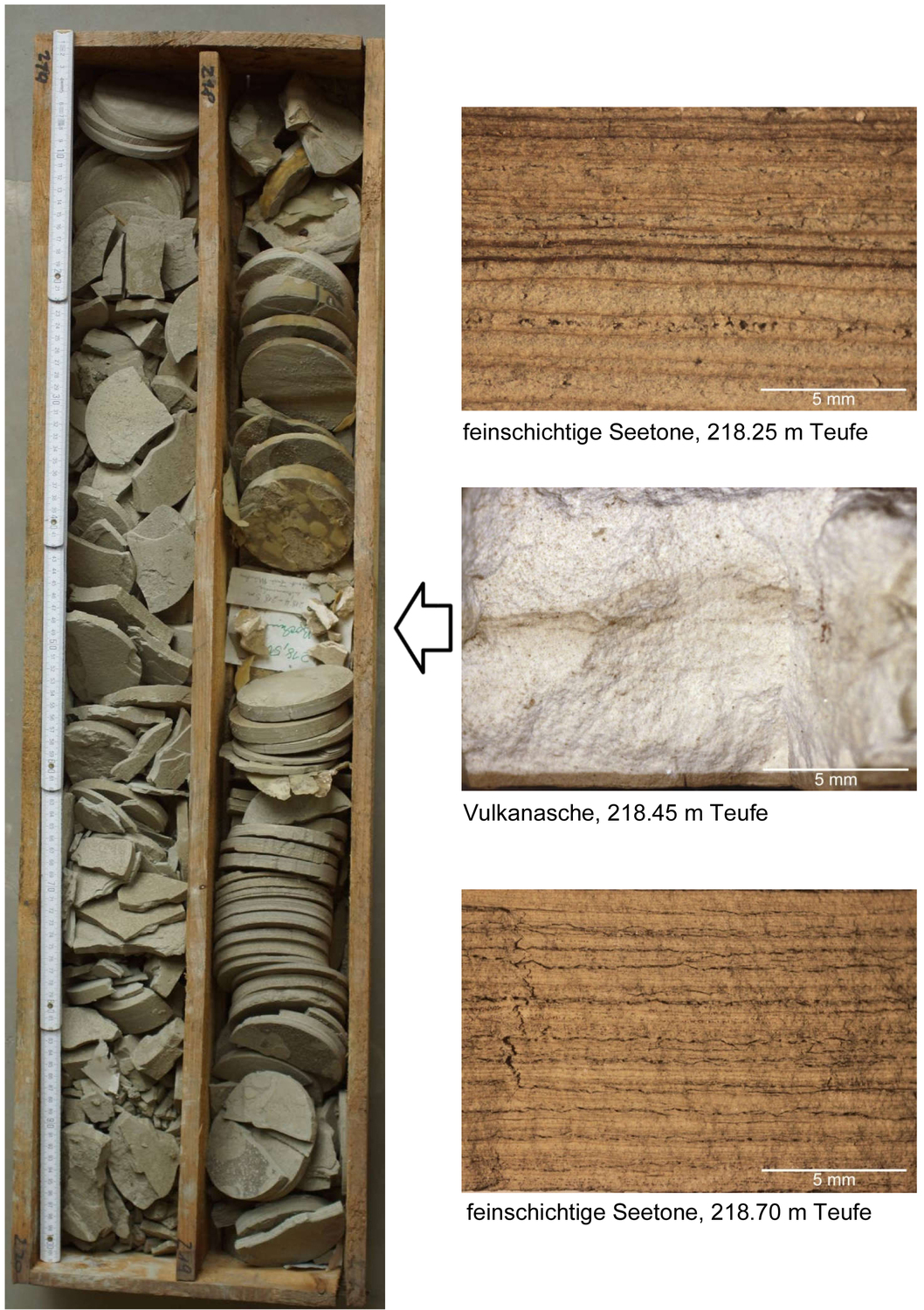

Die Asche, inzwischen umgewandelt in stickstoffreiche Silikatminerale, zeigt eine überraschend stark „durchhängende“ Lagerung: Am Beckenrand ist sie an der derzeitigen Geländeoberfläche zu finden, während sie im Beckenzentrum in etwa 220 Metern Tiefe zum Liegen kommt. Eine nachfolgende systematische Auswertung von Bohrungen und geologischen Kartierungen belegt nun auch für die Ries-Kraterfüllung eine ringförmige Anordnung der zu Tage tretenden Schichten, mit den ältesten Ablagerungen am Rand und den jüngsten im Zentrum.

Berechnungen zeigen, dass diese Lagerung nicht allein dadurch erklärt werden kann, dass sich die unterlagernden Seeablagerungen absetzen. Vielmehr ist eine zusätzliche Absenkung um etwa 135 Meter nötig. Diese lässt sich nur durch Setzungserscheinungen des kilometertief zerrütteten Krateruntergrundes erklären. Während die genauen Mechanismen einer Kraterbodenabsenkung noch erforscht werden müssen, kann bereits eine einfache Modellrechnung zeigen, dass eine Absenkung in der genannten Größe durch Setzungserscheinungen der zerrütteten Untergrundgesteine grundsätzlich möglich ist. Damit lassen sich nun auch Schichtverstellungen in Kraterfüllungen auf dem Mars besser erklären, zumindest für Krater, welche eine enge zeitliche Abfolge von Kraterbildung und anschließender Wasserfüllung mit Sedimentation aufweisen.
