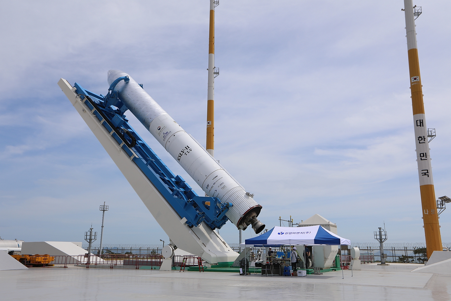

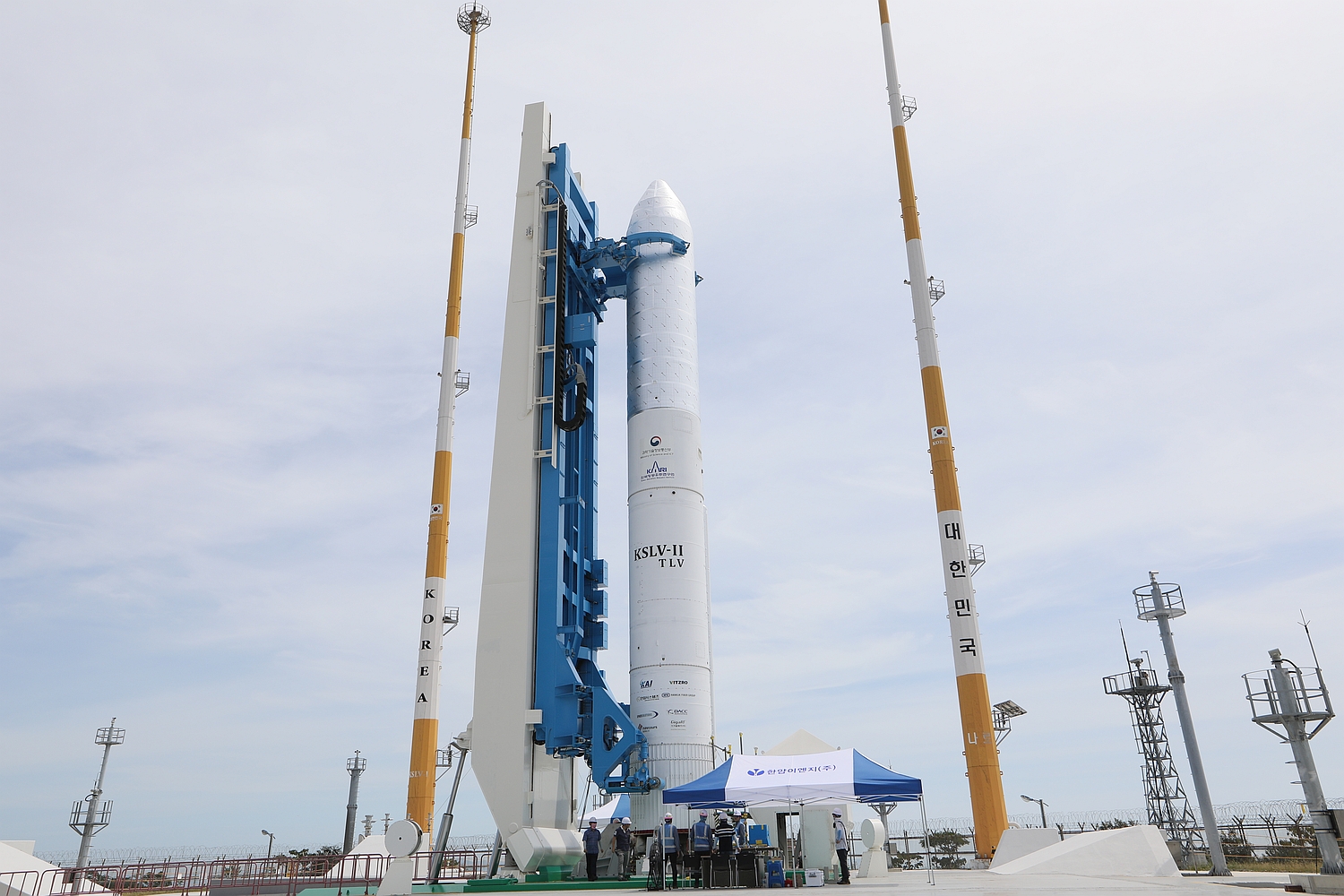

Am 14. August 2018 hatte die KARI das Qualifikationsmodell (Qualification Model, QM) der KSLV-II TLV genannten Testversion auf der an der Küste rund 485 Kilometer südlich von Seoul gelegenen Startanlage installiert. Größe, Abmessungen und Anschlüsse des QM gleichen denen der funktionsfähigen, in der Testversion mit nur einer aktiven Stufe versehenen Rakete. Die Tests mit dem QM sollen rund einen Monat dauern.
Verzögerungen ergeben sich vielleicht wetterbedingt. Am 21. August 2018 teilte die KARI mit, dass man das QM wegen eines sich nähernden Wirbelsturms gegebenenfalls wieder in die Horizontale bringe wolle, um es auf dem Erektor liegend über die rund 1,3 Kilometer lange Verbindungsstraße ins Integrationsgebäude in Sicherheit bringen zu können. Die KARI hofft, im Zeitplan bleiben zu können, sofern der Wirbelsturm an der Startanlage keine hinderlichen Schäden erzeugt.
Das Flugmodell der KSLV-II TLV (Flight Model, FM) wird nach Angaben der KARI im Moment auf einen Start im Oktober vorbereitet. Derzeit befindet es sich laut KARI im Integrationsgebäude, von wo aus es nach derzeitigen Planungen im September 2018 zur Startrampe gebracht werden soll.
