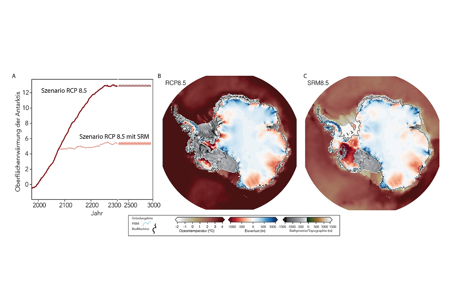

Temperaturänderungen in der Antarktis und Antarktischer Masseverlust in verschiedenen Klima- und Geoengineering- Szenarien: Abbildung A zeigt Veränderungen der Antarktischen Oberflächentemperatur im Szenario RCP8.5 (dies entspricht einem einem kompletten Versagen der Klimapolitik) sowie dem Geoengineering-Szenario SRM85-80 (Beginn der SRM-Massnahmen im Jahre 2080). Abbildungen B/C zeigen die korrespondierende Veränderung der Eismächtigkeit (Höhe des Eises, rot bedeutet Eisverlust, blau Eiswachstum) und den Rückzug des Eises (Gründungslinie) in den Szenarien RCP8.5 und SRM85-80. Die grauen Gebiete zeigen Flächen in welchem das Eis komplett verloren gegangen ist, die Ozeantemperatur ist ebenfalls angegeben. Um die Temperatur mittels SRM in RCP8.5 dauerhaft zu stabilisieren müsste jährlich 2-3 mal so viel Schwefeldioxid in die Stratosphäre eingebracht werden als durch die Eruption des Vulkan Pinatubo im Jahre 1991 – dem zweitgrössten Vulkanausbruch des 20. Jahrhunderts, in dessen Folge die globale Durchschnittstemperatur während rund eines Jahres um etwa 0.5 Grad Celsius sank. (Bild: zvg)

Konkret haben Sutter und seine Kollegen untersucht, was geschehen würde, wenn es gelänge, mit in die Stratosphäre eingebrachten sogenannten Aerosolen – Schwebeteilchen in einem Gas – Sonnenstrahlung von der Erde abzuhalten – einem Abdunkeln der Sonne gewissermassen. Bisher wurden vor allem die globalen Auswirkungen von Solar Radiation Management (SRM) erforscht. Die Berner Studie ist die erste, die mit Hilfe von Eismodellsimulationen zeigt, welche Wirkung eine solche Massnahme auf das Antarktische Eisschild hätte. Die Studie untersucht die mögliche Entwicklung des Eisschilds unter verschiedenen zukünftigen Treibhausgas-Szenarien und kommt zu differenzierten Ergebnissen: Gehen die Emissionen ungebrochen weiter und erfolgt das SRM Mitte dieses Jahrhunderts, liesse sich der Kollaps des Westantarktischen Eischildes etwas hinauszögern, aber nicht verhindern. In einem mittleren Emissionsszenario könnte sich bis Mitte Jahrhundert eingesetztes SRM als «effektives Werkzeug» erweisen, um das Kollabieren des Eisschilds zu verlangsamen oder sogar zu verhindern.
Gemäss den Modellberechnungen wirkt SRM dann am besten, wenn es möglichst früh erfolgt und mit ehrgeizigen Klimaschutzmassnahmen kombiniert wird. Doch, so betonen die Studienautoren, «unsere Simulationen zeigen, dass der effektivste Weg zur Verhinderung eines langfristigen Zusammenbruchs des Westantarktischen Eisschildes eine rasche Dekarbonisierung ist». Die Chancen auf einen längerfristig stabilen Eisschild sind dann am grössten, wenn die Treibausgasemissionen «ohne Verzögerung» auf Netto-null reduziert würden.
