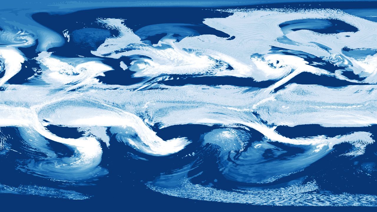

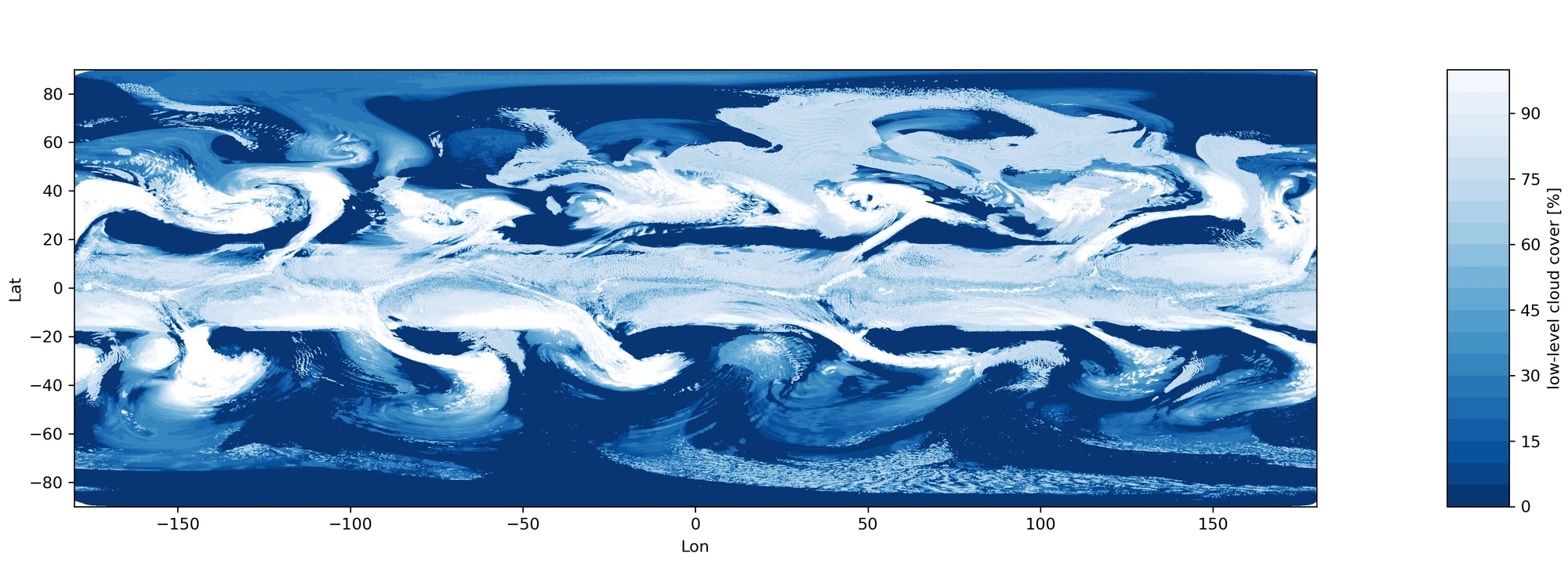

Klimaforscher des KIT haben gemeinsam mit Kollegen der Universität Wien die klimatischen Bedingungen während des Cryogeniums mit globalen Klimamodellen und einem idealisierten Energiebilanzmodell untersucht. Sie erwarteten, in den simulierten Szenarien einen Klimazustand mit einem Wassergürtel zu finden, um zu untersuchen, unter welchen Bedingungen dieser stabil bleibt. „Wir waren überrascht, dass sich dieser Zustand in den Modellen als nicht robust zeigt“, sagt Christoph Braun vom Institut für Meteorologie und Klimaforschung – Department Troposphärenforschung (IMK-TRO) des KIT. Das Leben im Cryogenium sei also wahrscheinlich den harten Evolutionsbedingungen global vereister Ozeane ausgesetzt gewesen.
Aus der Studie ergaben sich neue Erkenntnisse über die Rolle der Wolken: „Wolken und ihre Strahlungsreflexion sind wichtig für die Stabilität eines Wassergürtel-Zustands – dieser starke Einfluss war bisher nicht bekannt“, betont der Doktorand und Erstautor der Studie. Mit dem in der Veröffentlichung vorgeschlagenen Wolken-Reflektivitäts-Mechanismus ließen sich die Ergebnisse früherer Studien neu interpretieren und möglicherweise zu einem in sich stimmigeren Bild verknüpfen.
Wolken erschweren Blick in die Klimavergangenheit
„Mit den globalen Klimamodellen und einem idealisierten Klimabilanzmodell können wir den Einfluss der Reflektivität von Wolken zeigen und die zugrundeliegenden Prozesse erklären“, sagt Braun. „Wie stark die Reflektivität der Wolken im Cryogenium gewesen ist, lässt sich damit jedoch nicht beurteilen, denn die Unsicherheit bei der Repräsentation von Wolken in globalen Klimamodellen ist groß.“ Entscheidend für das Rückstrahlungsvermögen ist, wie effizient Wassertröpfchen in Eis umgewandelt werden, was unter anderem von Art und Menge der als Eiskeime wirkenden Aerosole abhängt. Diese Vorgänge spielen sich auf einer Millimeterskala ab, während sich die Rechengitter der Modelle bislang in der Größenordnung von mehr als 100 Kilometern bewegen. Die Ergebnisse zeigen, dass Wolken entscheidend sind, um Klimaänderungen vorherzusagen und die Dynamik erdgeschichtlicher Vergletscherungen zu verstehen. „Wolken erschweren uns nicht nur den Blick in die Zukunft, sondern auch in die Vergangenheit“, so Braun.
