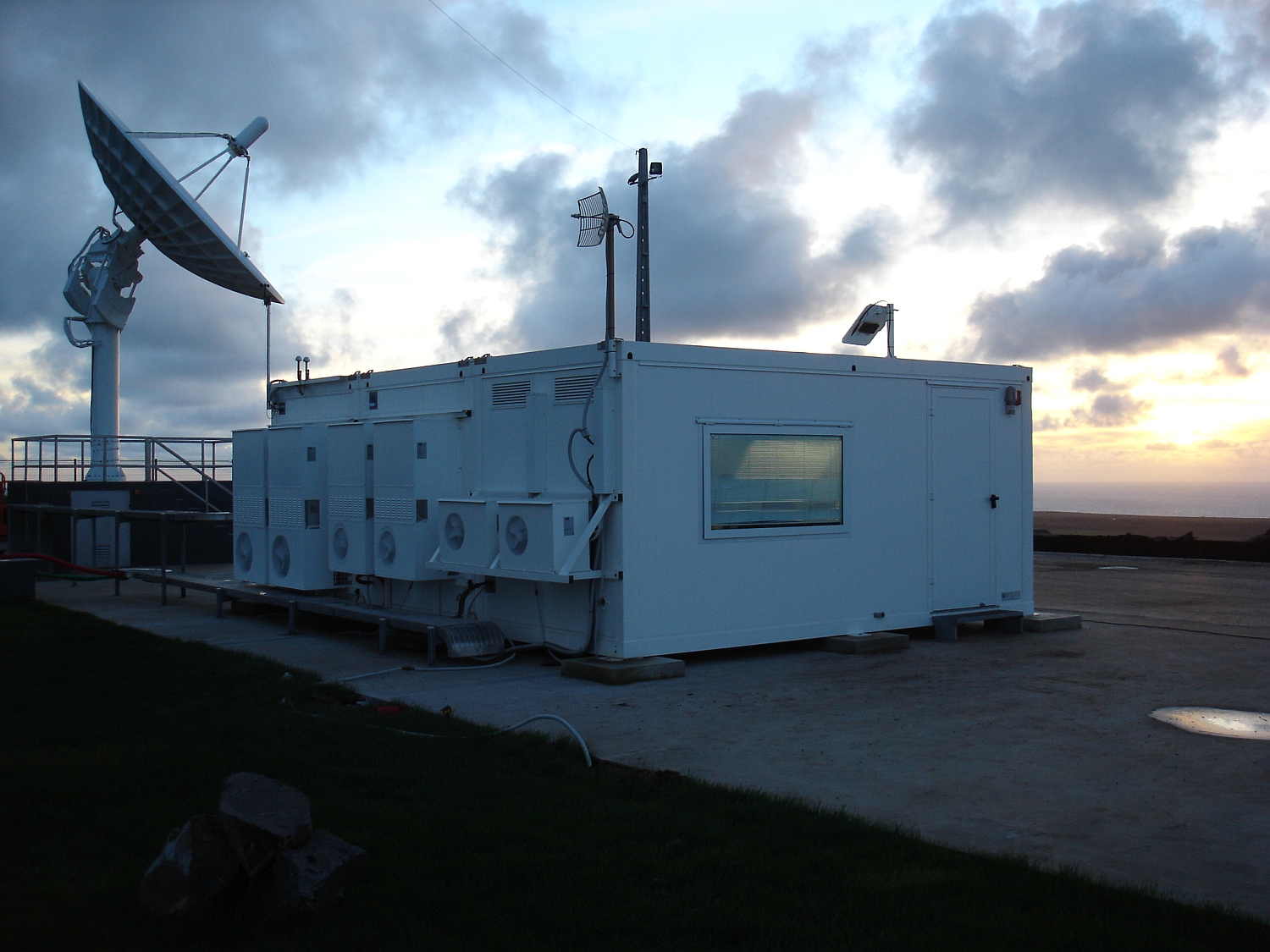

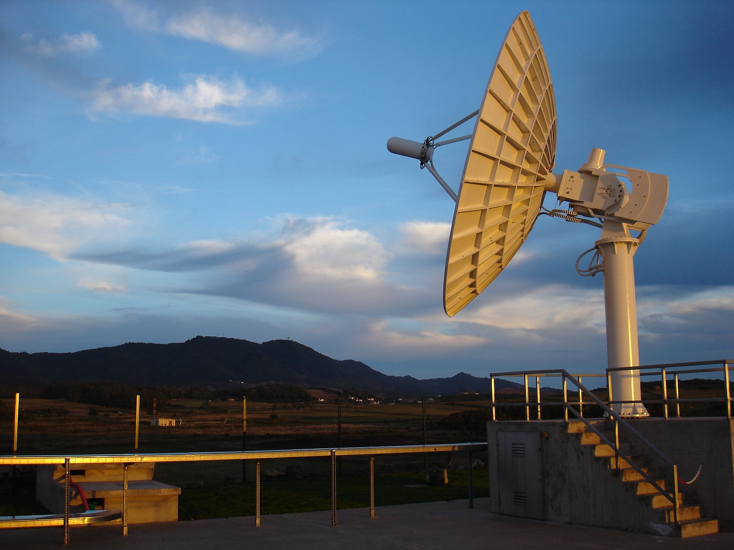

Im Jahr 2008 war die Station auf der Azoreninsel Santa Maria in der Nähe des rund 3.000 Einwohner zählenden Ortes Vila do Porto in Betrieb genommen worden. Integriert ist sie in das Bahnverfolgungsnetz der Europäischen Raumfahrtagentur (ESA), genannt ESTRAC. Mit der 5,5 Meter durchmessenden Antenne leistet Santa Maria grundlegende Unterstützung bei der Starts von Ariane-5-Raketen, wie zum Beispiel beim bevorstehenden Ariane-Flug Nr. V200, bei dem das ATV 2 auf den Weg zur Internationalen Raumstation (ISS) gebracht werden soll.
