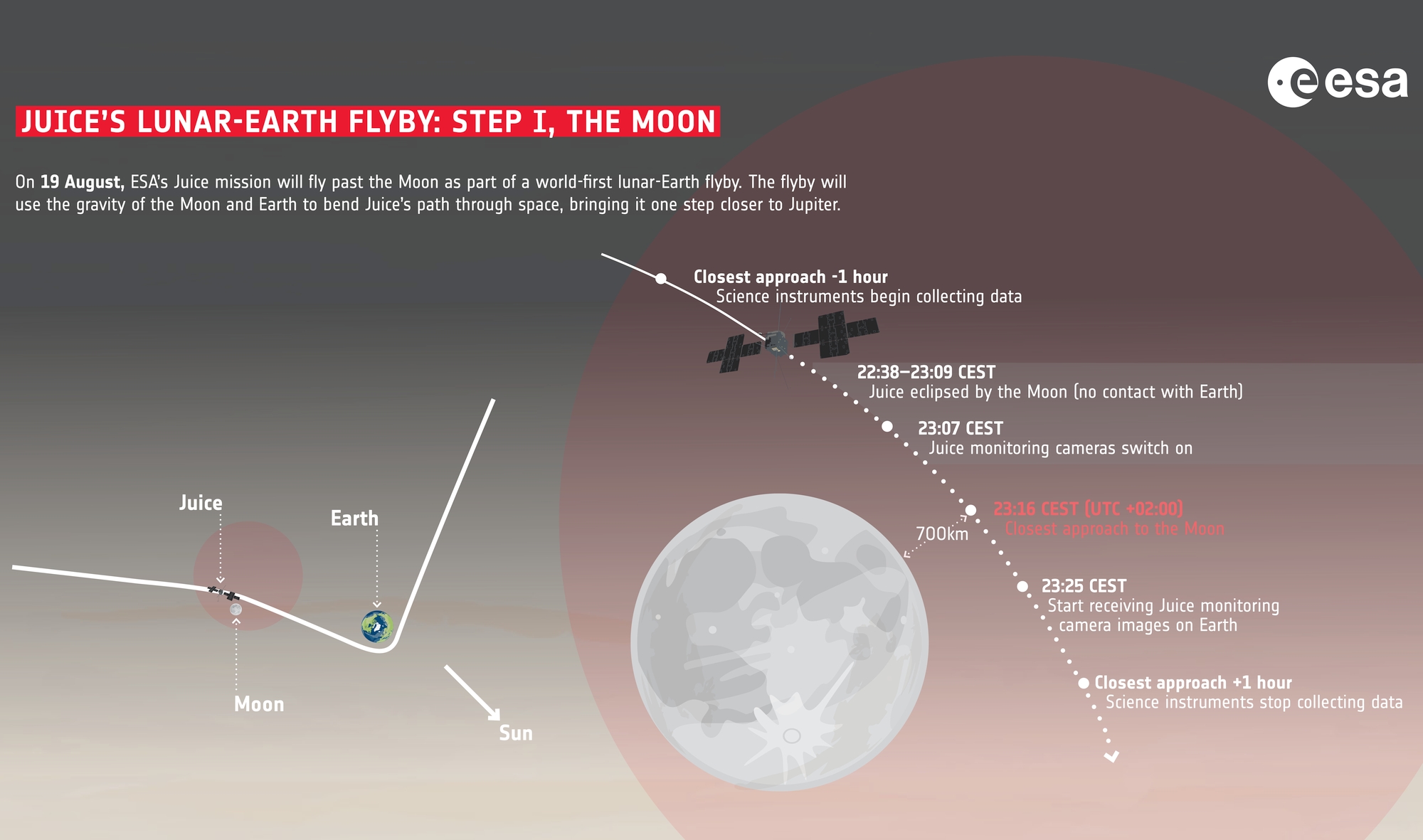

![(Grafik: ESA)](https://www.raumfahrer.net/wp-content/uploads/2024/07/JuiceslunarEarthflybystepItheMoonesa60.jpg)
Wie funktioniert das Ganze?

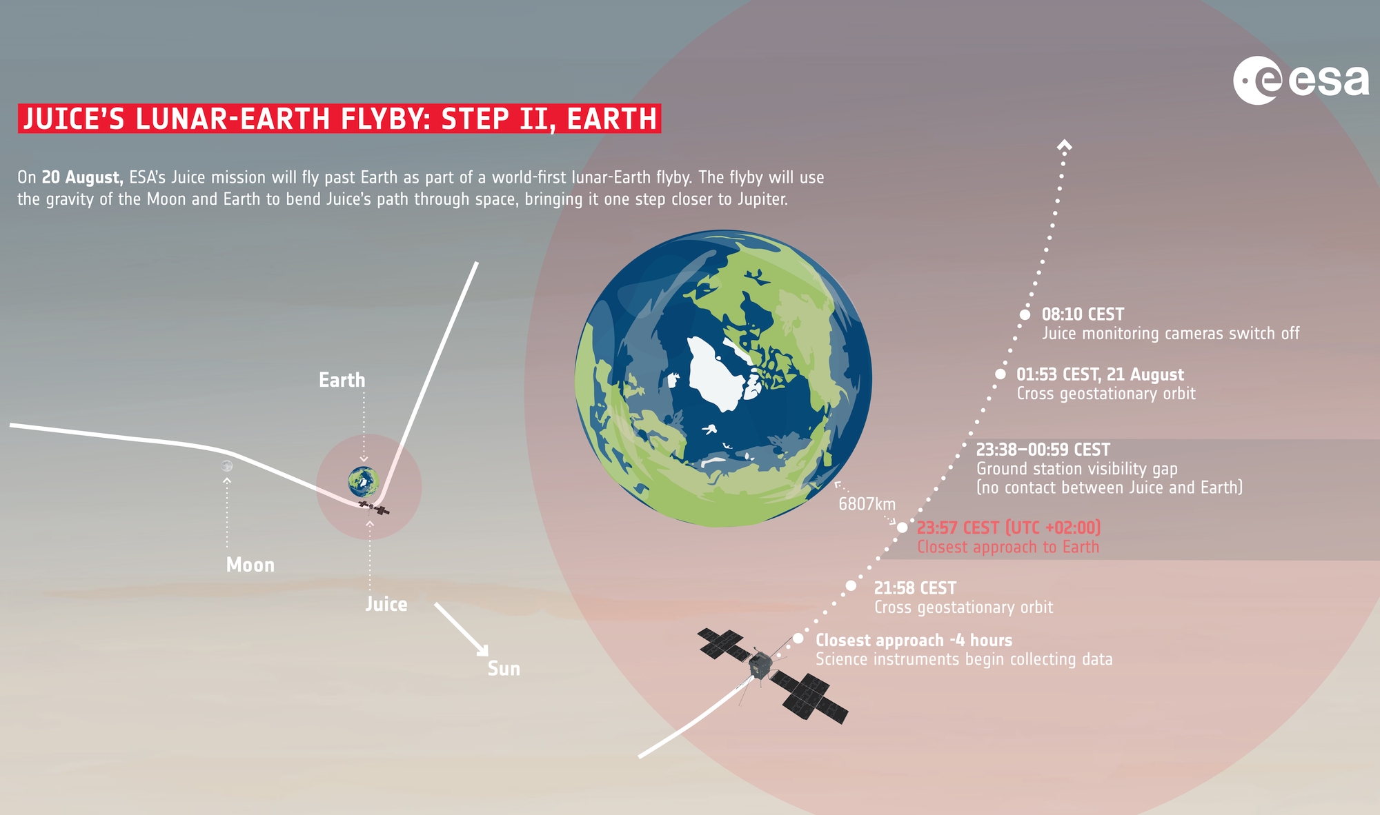

Das Flugkontrollteam der Mission hat die Flugbahn von Juice bereits angepasst, um sicherzustellen, dass sie zuerst den Mond erreicht, dann einen Tag später die Erde und zwar genau zur richtigen Zeit, mit der richtigen Geschwindigkeit und in der richtigen Richtung. Obwohl alle zuversichtlich sind, dass das Manöver erfolgreich sein wird, ist es eine große Herausforderung, vor der bisher noch keine andere Weltraummission stand.
Der Flugdirektor von Juice, Ignacio Tanco, sagt: „Es ist, als würde man einen sehr schmalen Korridor sehr, sehr schnell durchqueren: auf Maximum zu beschleunigen, während die Fahrbahnkante gerade mal Millimeter entfernt ist.”
Juice wird sowohl dem Mond als auch der Erde extrem nahekommen, sodass bei allen Navigationsmanövern Genauigkeit in Echtzeit erforderlich ist. Vom 17.-22. August steht Juice in ständigem Kontakt mit Bodenstationen auf der ganzen Welt. In jeder Sekunde des Weges, bei Tag und Nacht, werden die Kontrollteams die Daten von Juice sorgfältig überwachen und auch kleinste Anpassungen vornehmen, wenn sie erforderlich sind, um die Sonde auf dem richtigen Kurs zu halten.
![(Grafik: ESA)](https://www.raumfahrer.net/wp-content/uploads/2024/07/JuiceslunarEarthflybystepIIEarthesa60.jpg)
